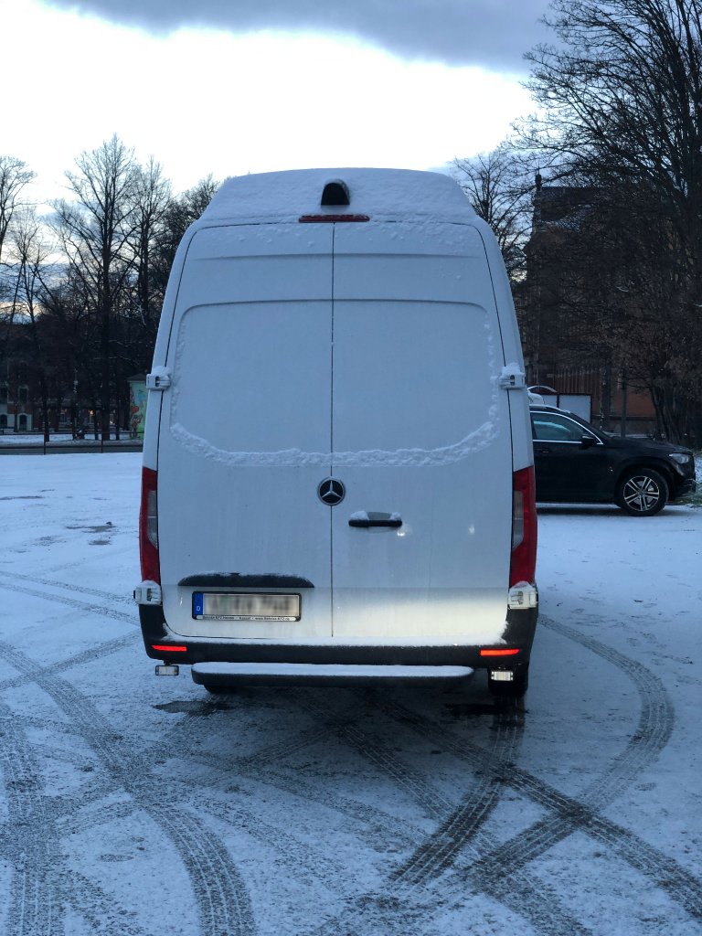

Gibt's zum Problem mit der Höhe der Rüückfahrscheinwerfer schon eine bekannte, entgültige Lösung?
Auch nicht Allrad (4x4) Sprinter sind davon betroffen.
Je nach Ausstattungsvariante kann bsp. CB8 (Stabilierung Stufe 2), B01 (Fahrzeugausführung für Höchstlast),
CE8 (Aufbau höhergesetzt) etc. zur Pflicht führen der hässlichen LEDs unter der Stoßstange führen.
Ich befürchte schon, dass die nächste Bestellung mit genannter Ausstattung, die ich benötige, mit diesen LEDs kommt.
(Anhang, irgendein Sprinter Baujahr Herbst 2022, Ausstattung CE8 und B01)

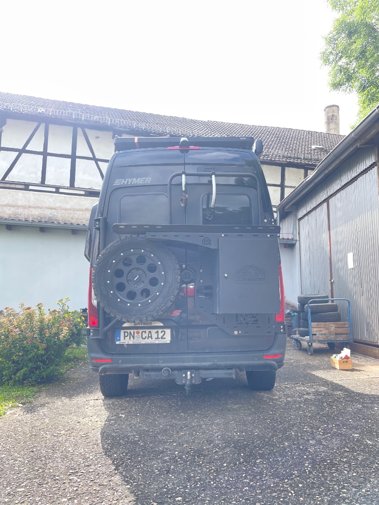

Zwar schon etwas älter der Beitrag, aber ich frage nochmal.
Ich habe einen 2022er Hymer GCS auf Sprinter 4x4 Basis, und ebenfalls die funzeligen originalen Mercedes Unterbauleuchten.
Ich möchte jetzt Tralert Edge 24W Rückfahrscheinwerfer montieren.
Die ziehen jeweils ca. 2A
Ich würde jetzt erstmal versuchen, die direkt gegen die originalen zu tauschen, und an die vorhandenen Kabel zu Klemmen. Eine einzelne Sicherung scheinen die ja nicht zu haben.
In einer Sprinter Facebook Gruppe habe ich jetzt unterschiedliche Sachen gelesen. Bei den einen scheint es zu funktionieren, bei anderen wiederum nicht.
Kann hier noch jemand dazu berichten?

Re: Rückfahrleuchten unter der Stoßstange - WARUM?
Ich habe es gerade mal so probiert. Leider flackert die neue Rückfahrlampe nur.
Ich werde es die Tage mit einem Relais probieren
Meine Sorge ist, dass der Bordcomputer dann einen Fehler wirft wegen ausgefallener Rückfahrleuchte.

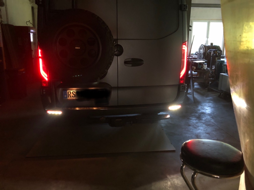

Ich baue mir gerade die Stoßstangenecken um und habe dann vier Rückfahrscheinwerfer
- Folgende Benutzer bedankten sich beim Autor Fletscher für den Beitrag (Insgesamt 2):
- Guy Incognito (11 Jul 2024 09:05), moerbs (11 Jul 2024 21:48)

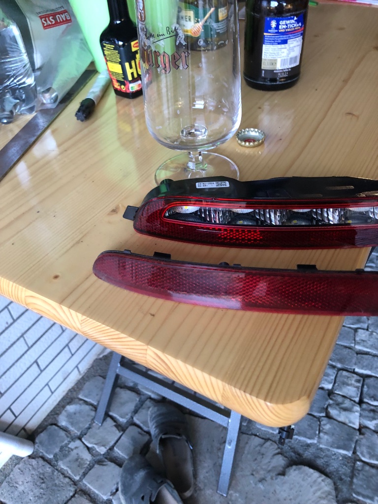

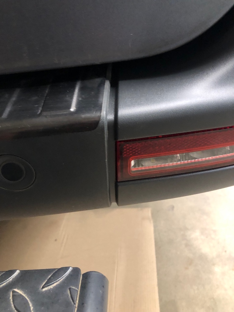

Wer Leuchten unter der Stoßstange hat brauch an der Elektrik nichts ändern der Stecker passt 1 zu 1 nur die Kunststoffecken muss man direkt mit bestellen das Mittelstück passt auch.
Gruß aus dem Bergischen Land

Super! Das ist eine sehr vernünftige Lösung!
Das bedeutet also, man muss für den Einbau der Leuchten auch 2 neue Ecken der Stoßstange bestellen? Die Leuchten passen nicht in die Aussparungen der Katzenaugen?
