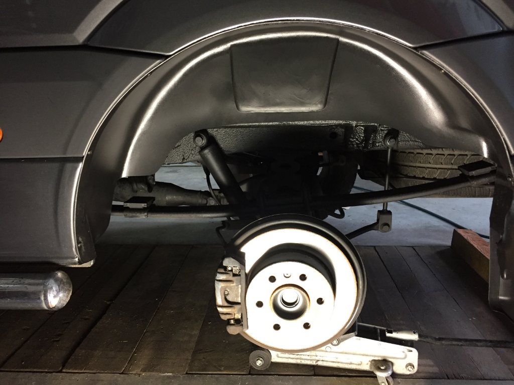

Ich habe gestern die Innenkotflügel in die Hinterradkästen verbaut ....der rechte war in 10 min drin, hat alles sehr gut gepasst.
Aber beim Linken habe ich 4 Stunden gebraucht, da das Teil total verzogen war ..nix hat gepasst ...laut Anleitung soll man das Teil einbauen und dann mit dem Heißluftföhn bearbeiten. Das hat dann schon eine Verbesserung gebracht, aber die Kante liegt immer noch nicht sauber an der Radlaufkante an
Hier die rechte Radhausschale, die gut passt.
Und hier die linke Radhausschale, ich habe die mit keinem Mittel oder Trick angepasst bekommen.

asap hat geschrieben: 08 Sep 2022 08:30 ... gestern ... verbaut
.... Teil total verzogen war ..nix hat gepasst ... mit dem Heißluftföhn bearbeiten.
Ich montierte etliche Innenkotflügel am W906 und W907, brauchte/benutzte jedoch weder einen Heißluftfön, noch hab ich´s jemals in 10 Minuten geschafft.
Einzig die raue Kante störte mich selbst, sei jedoch "fertigungsbedingt unvermeidbar" und habe ich geglättet.
Vielleicht bekam diesem linken Innenkotflügel die monatelange Lagerung in der Sommerhitze nicht.

Rosi hat geschrieben: 08 Sep 2022 15:56 Vielleicht bekam diesem linken Innenkotflügel die monatelange Lagerung in der Sommerhitze nicht.
Ich hatte die Innenkotflügel in der Garage gelagert, aber warum hat der rechte Kotflügel die Hitze so gut überstanden
