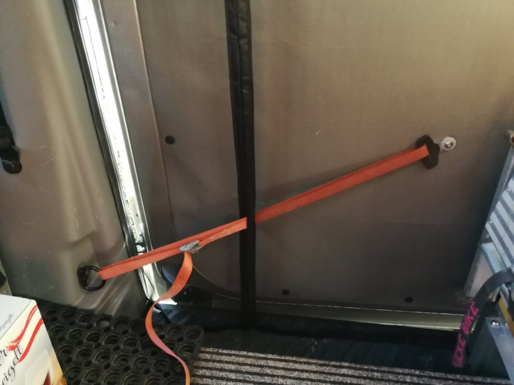

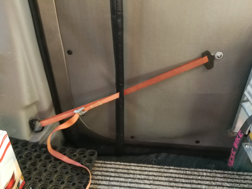

Unsere Schiebetür etwas von innen zu sichern machte mir etwas Kopfzerbrechen. Gestern hatte ich dann eine Idee. Ein Spanngurt, eine alte Gurtschnalle, Schraube und Mutter fertig ist die Sicherung. Das Loch für die Schraube ist von der Türverkleidungs Befestigung.
Gruss Henry

Nicht schlecht... Aber warum befestigst Du an der Tür nicht ein Gurtschloss? Dann brauchst Du den Gurt nur stecken und nicht durch den Spanner pfriemeln. Der Platz beim Öffnen der Tür sollte nach meiner Einschätzung dafür gerade noch ausreichen. Wenn Du ans andere Ende eine Schlaufe mit Karabiner anbringst, hast Du das Ganze in 3 Sekunden dran.
- derHenry
- Beiträge: 757
- Wohnort: Südlich München
Re: Sicherung der Türen im Sprinter verbessern
Gurtschloss an der Türe geht nicht, das ist zu eng. Ich habe nur 1 cm mehr Platz als mit der Gurtschnalle.
