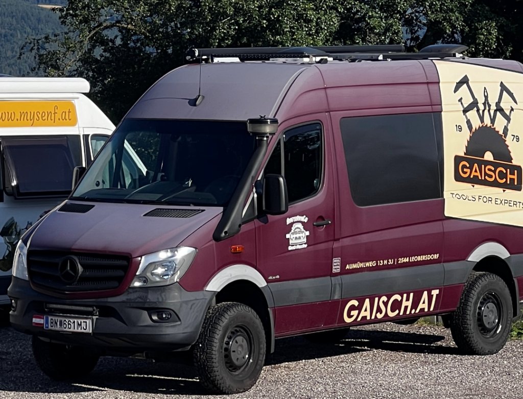

@Toolman: hat sich diese Position der Scheinwerfer in der Trittstufe bewährt bzw. musste für die Montage der Befestigungen die Stoßstange demontiert werden?Toolman hat geschrieben: 17 Jan 2018 22:38 ich hab sie im Bumper montiert, Nachteil: Man kann nicht mehr drauf steigen um die Scheibe zu reinigen, da muss eine andere Technik her.![]()

Yako hat geschrieben: 10 Mär 2024 00:31@Toolman: hat sich diese Position der Scheinwerfer in der Trittstufe bewährt bzw. musste für die Montage der Befestigungen die Stoßstange demontiert werden?Toolman hat geschrieben: 17 Jan 2018 22:38 ich hab sie im Bumper montiert, Nachteil: Man kann nicht mehr drauf steigen um die Scheibe zu reinigen, da muss eine andere Technik her.![]()
Ja hat sie, mittlerweile ist aber ein als Paar zugelassener Einzelbalken von Osram verbaut.
cheers Martin!

Genau so einen Einzelbalken will ich dort verbauen. Muss ich für die Montage der Halterung auf diesem Tritt die komplette Stoßstange demontieren oder bekommt man dieses verschraubte Trittbrett irgendwie anders ab?

nö, einfach die beiden Schrauben auf der Trittfläche rausdrehen und die Halteschiene des Balkens mit längeren Schrauben festschrauben.
