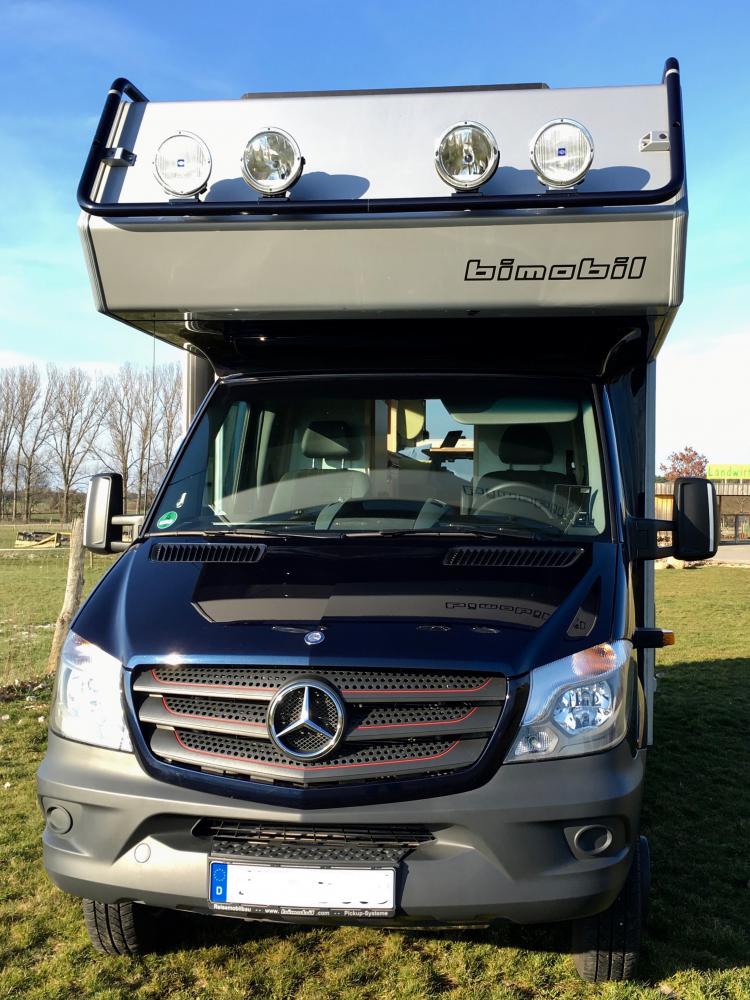

Nordbahner
Beiträge: 70
Registriert: 21 Apr 2014 14:39
Wohnort: OHV
Re: Zusatz Scheinwerfer
Beitrag von Nordbahner »
ich bin sehr zufrieden mit dieser Anordnung:
Grüße aus Berlin / Brandenburg
detlev
