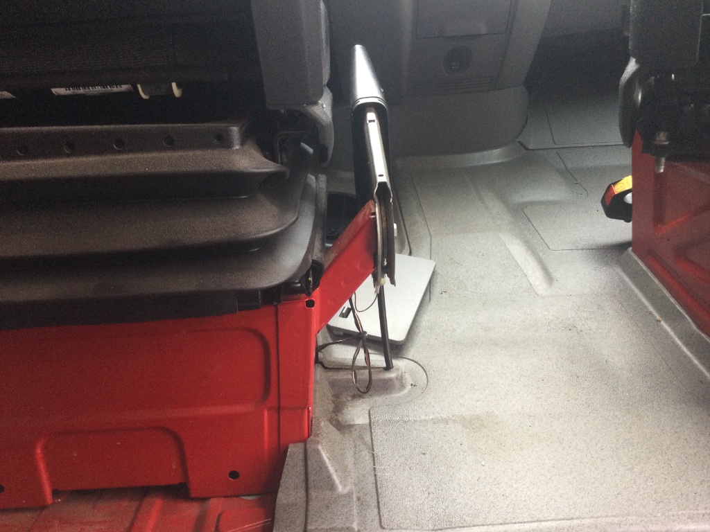

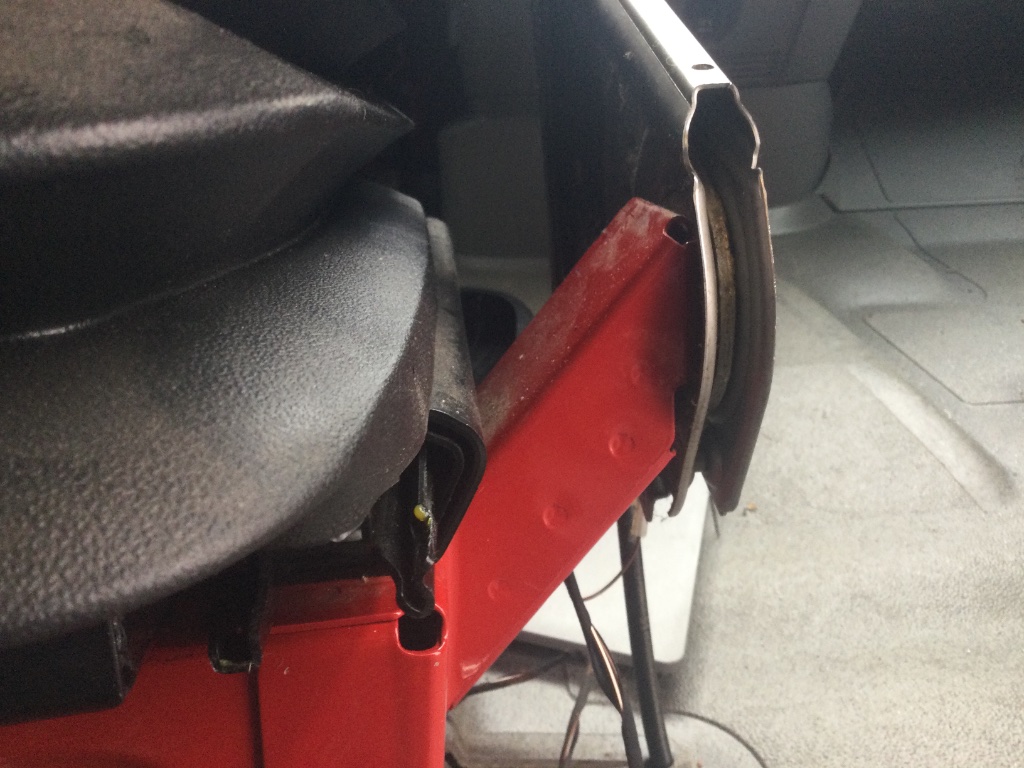

Also irgendwie ist das nicht ganz plausibel. Vielleicht ist mein Handbremshörnchen höher oder der Sitzkasten niedriger? Jedenfalls ragt das Hörnchen über die Sitzschiene (vor und zurückschieben des Sitzes) hinaus. Somit könnte der Sitz sich nicht drehen, selbst wenn die Handbremse daneben liegen würde. Das gilt unter der Maßgabe, dass die Drehkonzept analog zur Sportscraft direkt von oben auf besagte Sitzschiene geschraubt wird. Oder bin ich einfach nicht schlau genug? :roll:

... oder der Sitz soll ganz nach vorne geschoben werden zum Drehen? Dann umgeht man das Hörnchen eventuell, und wenn der Hebel tief genug kommt, passt es da genau zwischen?
Ist es so gemeint?

Bei Schwingsitz muss das HörnchemTiefer wieder angeschweißt werden. Drehkonsolen für den Schwingsitz gibt es nicht.
Das solltest du aber bereits wissen, wenn du dich eingelesen hast... Hol das bitte nach, bevor du deine nächste Frage stellst.

Das geht nicht ohne beim Schwingsitz, das hast du völlig richtig erkannt.

asap: "Mit dem Set brauchst du nur das SET anpassen und nicht an deiner Konsole rum schweißen ..."
Vielleicht ist das ein Missverständnis. Habe mir jetzt die Drehkonzept bestellt mit Tieferlegung vom selben Hersteller.
Nach nem Einbau wird es dann wohl geschweißt.
Habe am WE die Beifahrerseite Normalsitz mit einer Sportscraft-Drehkonsole ausgestattet. Hätte nicht erwartet, dass so aufwändiges Nacharbeiten erforderlich ist, damit es passt...

"nur" mal eben mit dem Umbausatz den Handbremshebel tieferlegen ist aber auch mehr Hoffnung als Realität.
Ich möchte keinem die Hoffnung nehmen, vll bin ich auch nur zu doof - wer weiss.
Hab die Drehkonzept-Konsole am Beifahrersitz dran, ging relativ easy in Kombination mit dem Schwingsitz - nur die SItzlängsverstellung geht etwas schwer.
Wollte sie dann auch für den Fahrersitz einbauen - mit dem Tieferlegungsatz für die Handbremse bestellt und versucht einzubauen.
Kein Chance das Dingen drehbar zu bekommen ohne dass die Handbremse dran streifte bzw. blockierte.
Auch den Tieferlegungssatz konnte ich nicht verbauen, dass passte alles vorne und hinten nicht.
Musste dann die Bodenverkleidung aufschneiden - anscheinend ist meine dicker als normal da ich den Warmluftkanal für hinten verbaut habe.
Hab dann die Fahrersitzkonsole - nach langer Diskussion mit Drehkonzept - wieder zurück geschickt.
Echt schade da ich gerne auch den FS drehbar hätte.

Das gilt nicht für den Schwingsitz!
Bei meinen Drehkonsolen (Käpplinger) musste ich bis auf die Plastik Sitzverkleidung nichts anpassen, was hast du da anpassen müssen?
