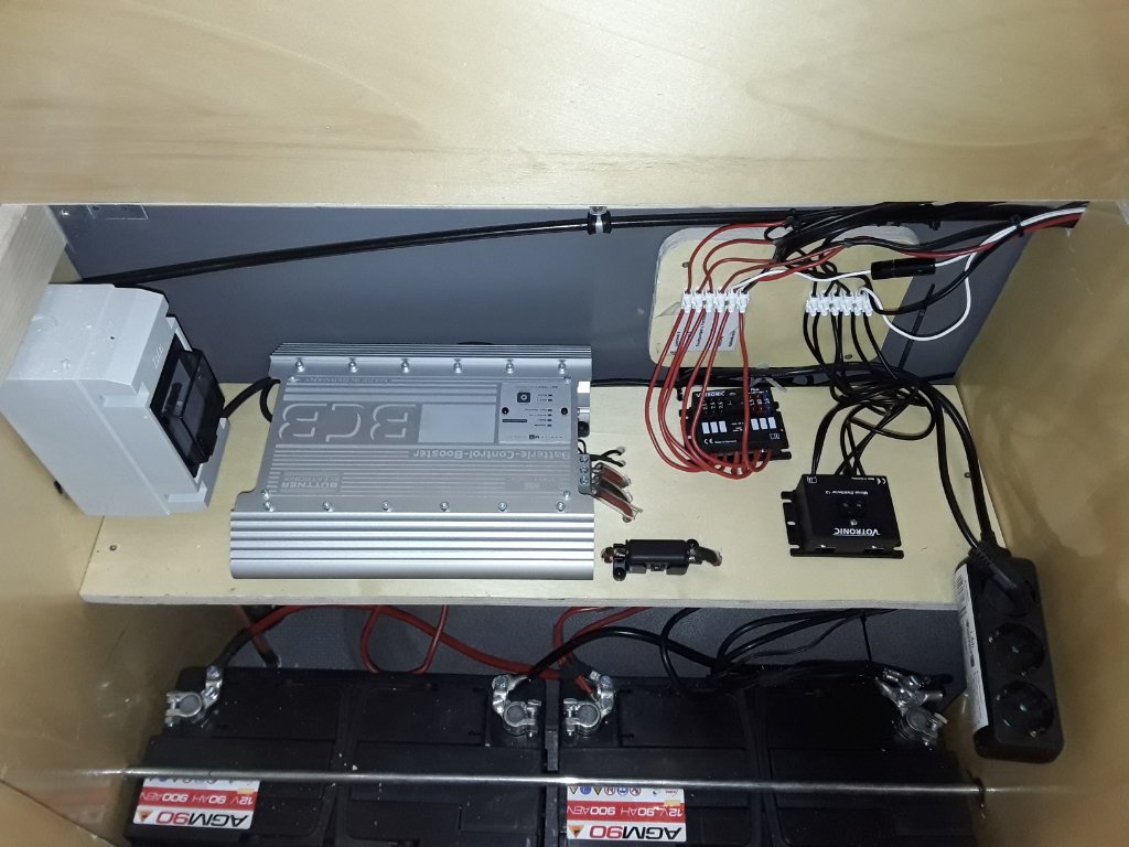

So, zur Untätigkeit verdonnert und auch sonst keine Termine, da kann ich doch hier etwas weiter machen.
Strom geht ... Gott sei dank.
Gefühlt sind 200 m Kabel verlegt, tatsächlich wohl so um 150 m.
Zunächt habe ich ja Landstrom, Ladebooster und die Verkabelung zur Starterbatterie vorgenommen.
Der Booster kann an D+, Klemme 15 oder auch einfach so an die Starterbatterie angeschlossen werden.
Lt. Telefonat wäre jedoch ein Steuersignal besser, als der direkte Anschluss an die Starterbatterie. Euro 6 Lichtmaschinen haben jedoch kein D+ mehr, also bleibt nur "Klemme 15".
Klemme 15 ist ein Begriff für: "Strom-sobald-die-Zündung-eingeschaltet-ist".
Allerdings ist es dann so, dass der Booster Ladestrom anfordern kann, auch wenn z.B. im Winter eh Strom wenig vorhanden ist oder der Motor mal länger braucht bis er anspringt.
Also haben wir noch einen Schalter dazwischen gebaut - so kann ich etnscheiden wann der Booster Strom ziehen darf. Bei Zündung aus springt auch dieser Schalter wieder auf aus.
An Stromkreisen im Bus habe ich Licht 1 = Grundbeleuchtung mit Wechselschalter, Licht 2 für Spots, Tauchpumpen mit Ventilator, IT mit Bluetooth-Lautsprecher sowie Heizung und Kühlschrank.
Hatte echt Sorge, dass die Truma-Heizung nicht läuft, weil die schon sehr sensibel reagieren kann ..... ABER sie läuft.
Bin am WE mal los und danach alles noch einmal .... versiegel, festschrauben und die Sachen füs das Auge ... Vorhänge z.B.
LG jens

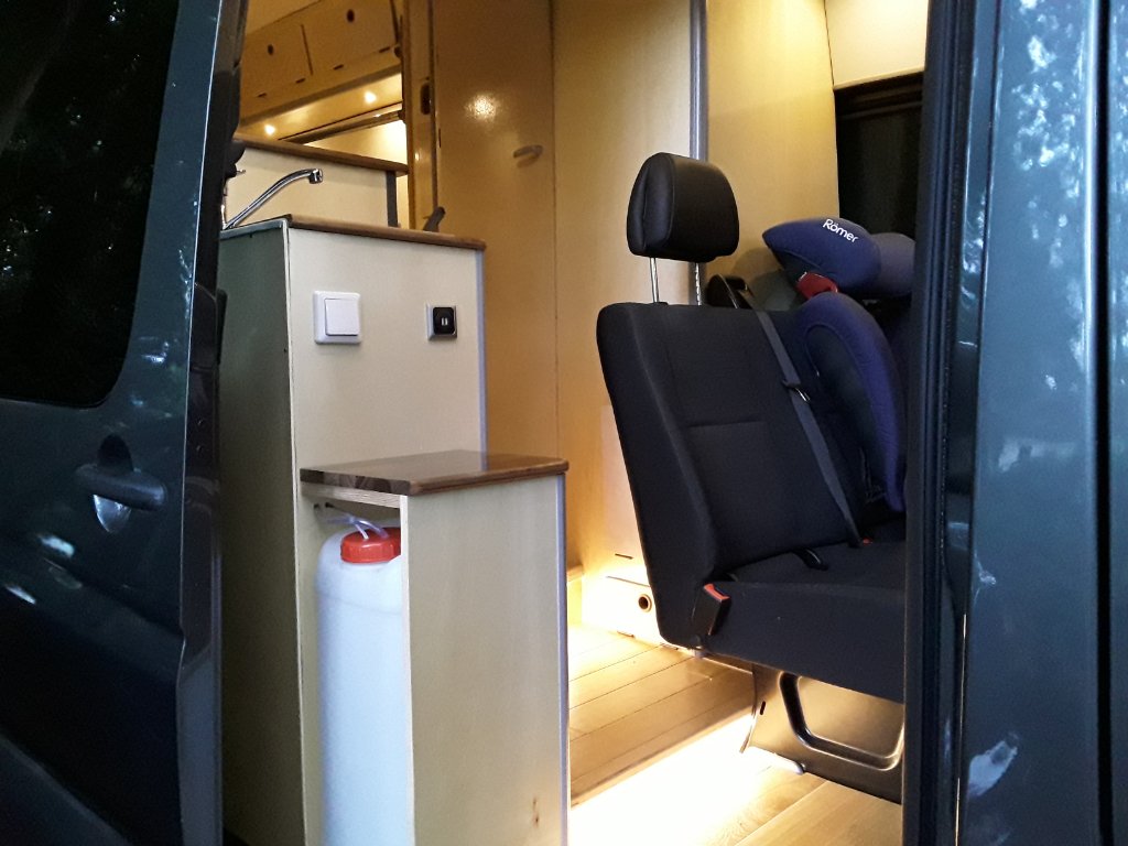

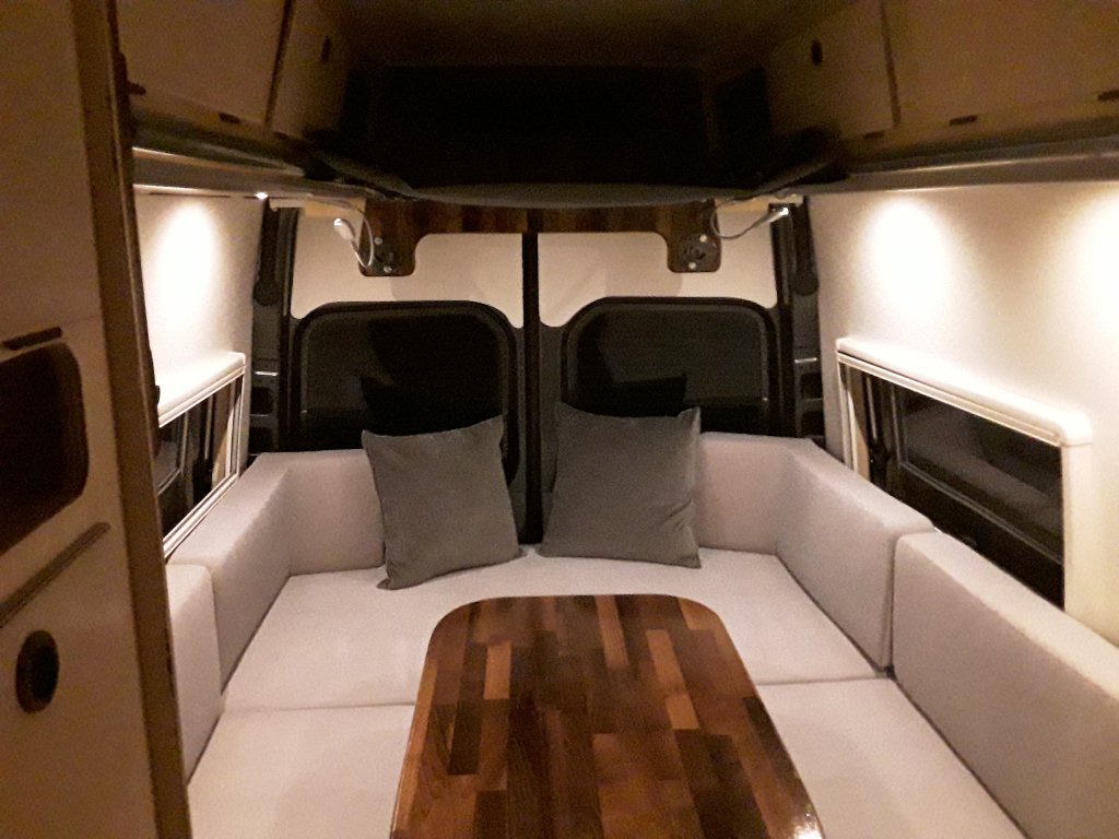

Mal ein WE zur Probe gewohnt.
Gut funktioniert haben die beiden Sitzgruppen. Hatte einen Tag den Panoramablick durch die Frontscheibe und einen Abend hinten die Sitzecke ausprobiert.
Alles ok. Allerdings fehlen noch dringende Sachen ( Vorhang auf der Toilette z.B.) und ich muss überlegen wohin mit Pött un Pann.

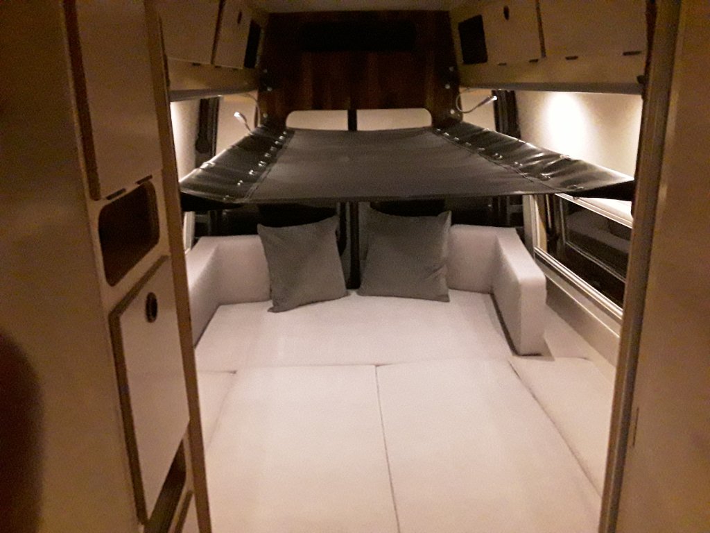

Re: 319 - Ausbau

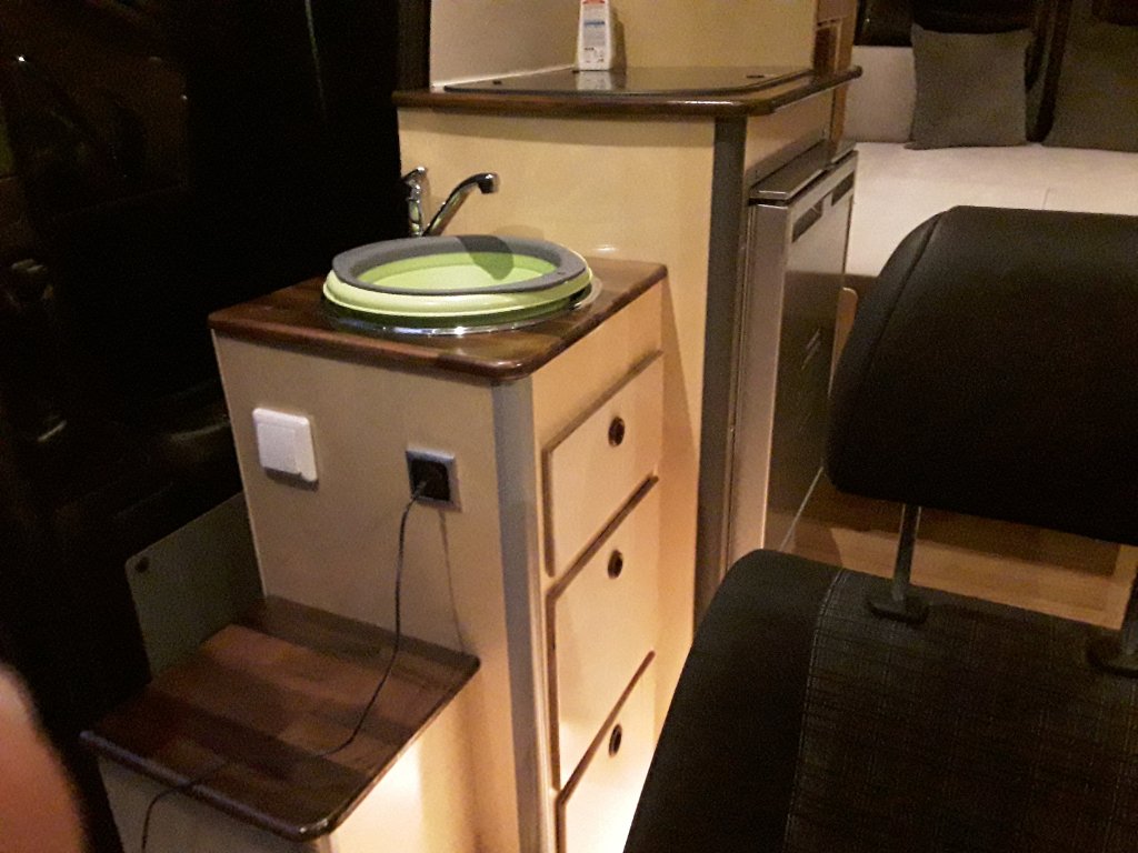

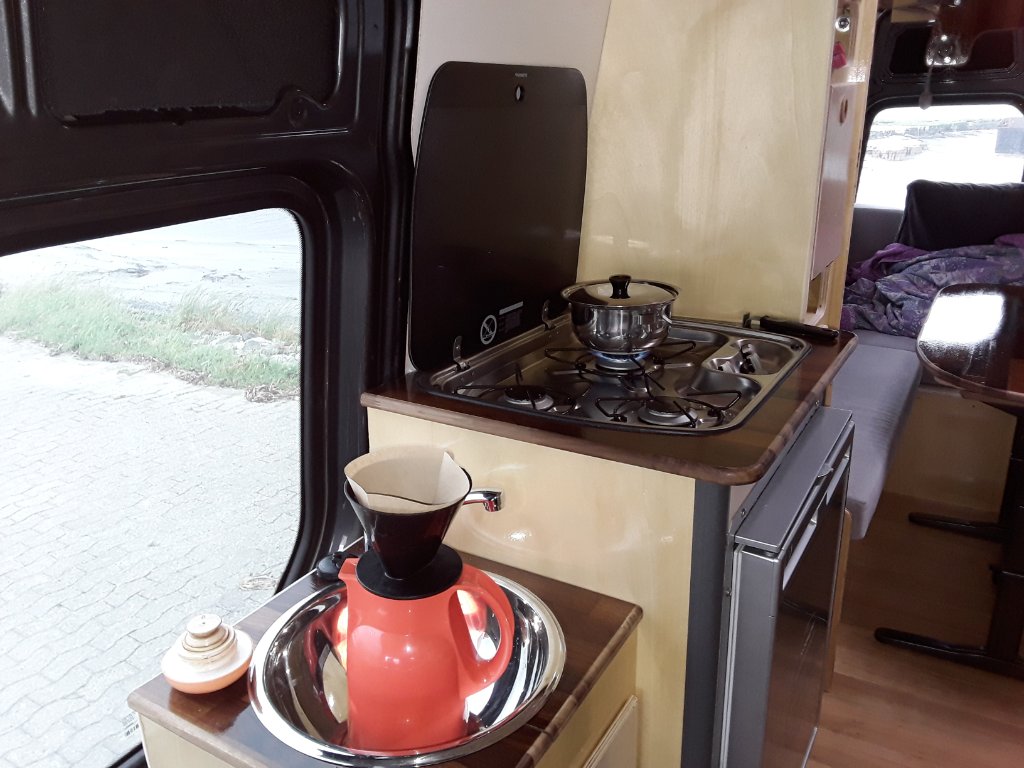

Die Küche.
Schlafen, und unsere Tochter hat oben ihr eigenes Bett.
Das Bett oben kann in einer 2. Position oben befestigt werden, und dient auch als Aufbewahrungsort für Bettzeug. Dann haut man darunter eine grosse Sitzgruppe.

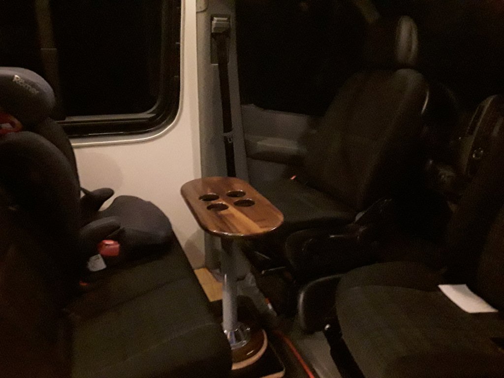

Re: 319 - Ausbau
Vorn ist ja auch eine Sitzgruppe, für schnell mal sitzen, oder wen hinten die Betten stehen bleiben, oder für den Kaffee zwischendurch.
So langsam ist der Bus fertig. Es fehlen noch Vorhänge und Spiegel, vor allem im Bad. Allerdings wollen wir erstmal damit los ....

zum Thema D+ - Steuersignal für den Ladebooster:
Beim 907 mit Automatik kann im Sicherungskasten unterm Fahrersitz das D+ Signal von der Sicherung des Automatikgetriebe abgegriffen werden. Bei ihr ist nur Strom wenn der Motor auch wirklich selber läuft und nicht bereits beim Starten !

Re: 319 - Ausbau
Genau das wollte ich auch grade schreiben, never touch a running System . Es sei denn du hast Auffälligkeiten die auf massiven Verschleiß schließen lassen.
Ich seh grade deine Elektrik, ist das für die Kühlung nicht suboptimal wenn die Geräte die warm werden auf einem Brett liegend verschraubt sind? Aber wirklich schön geworden was man so sieht!
