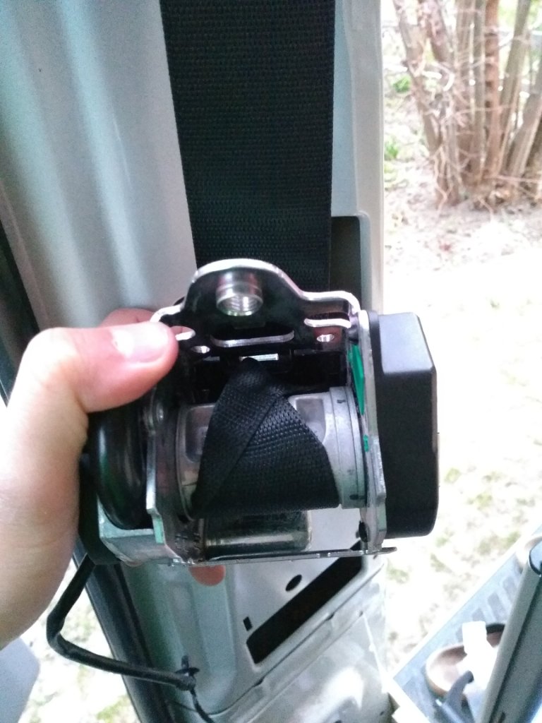

Wie habt ihr denn den Gurt in der Rolle gedreht? Nachdem ich ihn um 180 Grad gedreht habe, habe ich eine Überlappung, weil ich ihn nicht ganz bis zum Ende drehen kann und dadurch rollt sich der Gurt leider nicht mehr stark genug auf.
Exitus
Beiträge: 296
Wohnort: Lkr Lichtenfels
Re: B-Säulen Verkleidung mit Gurt-Befestigung unten gesucht
#78
Beitrag von Exitus »
Komplett abrollen, dann aus der Rolle drücken um das Stäbchen raus ziehen, was den Gurt in der Rolle hält.
Dann kannst den Gurt raus ziehen, drehen und wieder in die Rolle einführen

Exitus hat geschrieben: 16 Apr 2021 21:27 Komplett abrollen, dann aus der Rolle drücken um das Stäbchen raus ziehen, was den Gurt in der Rolle hält.
Super, danke! So hat es funktioniert. Eine verdammte Fummelarbeit.

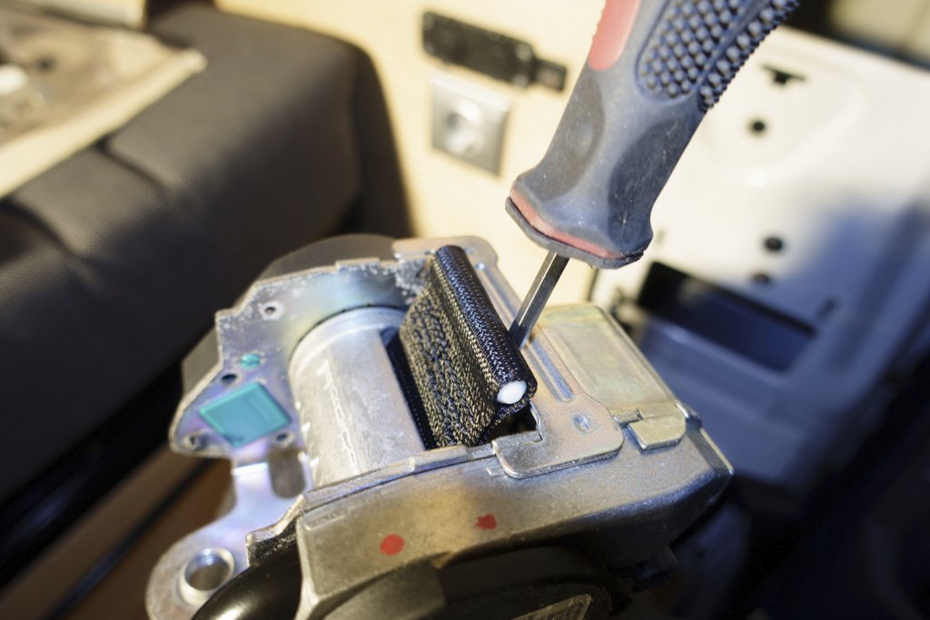

nachdem ich schon seit über fünf Jahren mit dem verdrehten Gurt durch die Gegend fahre, haben mich die neuesten Beiträge in diesem Thread dazu animiert, diesen Miss-Stand endlich abzustellen.
Für alle zum besseren Verständnis habe ich noch mal ein Bild von dem Stift gemacht, der den Gurt in der Rolle hält:
Weil ich mir die von tobiKobi erwähnte Fummelei ersparen wollte, habe ich aber den Stift nicht entfernt um den Gurt zu drehen :wink:

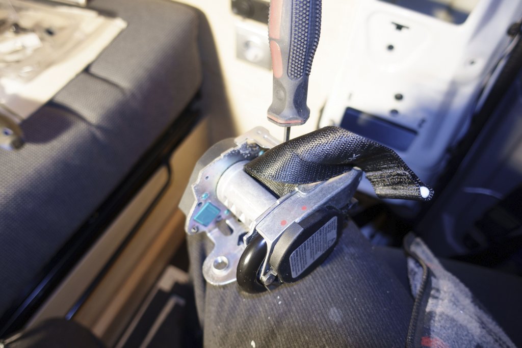

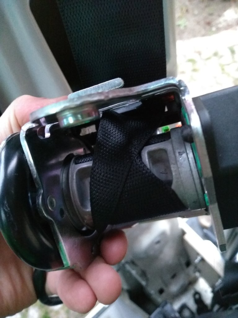

Ich hab den Gurt einfach etwas weiter aus der Rolle gezogen und dann dieses Teil einfach um eine halbe Umdrehung gedreht. Dann habe ich den Gurt wieder langsam zurückgezogen. Der Spalte in der Rolle ist groß genug, dass der Gurt kurzzeitig doppelt durchpasst. Hier noch ein Bild dazu:
Für tobiKobi kommt mein Tipp leider zu spät ...
P.S.: Den Schraubenzieher habe ich in die komplett abgewickelte Rolle gesteckt (da gibt es drei Vertiefungen) damit ich die Rolle nicht ständig festhalten muss - sonst würde sie sich ständig wieder aufrollen ...

Bei mir ging der stift leichter raus, wie den gurt eingefädelt in der rolle zu drehen.

Mopedfahrer hat geschrieben: 17 Apr 2021 19:10 Weil ich mir die von tobiKobi erwähnte Fummelei ersparen wollte, habe ich aber den Stift nicht entfernt um den Gurt zu drehen :wink:
Das stelle ich mir wesentlich einfacher vor :D
Mopedfahrer hat geschrieben: 17 Apr 2021 19:10 P.S.: Den Schraubenzieher habe ich in die komplett abgewickelte Rolle gesteckt (da gibt es drei Vertiefungen) damit ich die Rolle nicht ständig festhalten muss - sonst würde sie sich ständig wieder aufrollen ...
Noch so ein simpler Trick. Ich habe die ganze Zeit wie ein Bekloppter mit den Fingern die Rolle festgehalten, damit sie sich nicht bewegt. :lol:
Exitus hat geschrieben: 17 Apr 2021 19:51 Bei mir ging der stift leichter raus, wie den gurt eingefädelt in der rolle zu drehen.
Den Stift raus zu kriegen ist nicht wirklich problematisch. Aber den Gurt da wieder durch zu pressen, nachdem man den Stift rausgenommen und den Gurt umgedreht hat, ist der Horror. Und dabei noch die ganze Zeit die Rolle festhalten, weil man so dumm ist und nichts zum feststellen dazwischen klemmt.

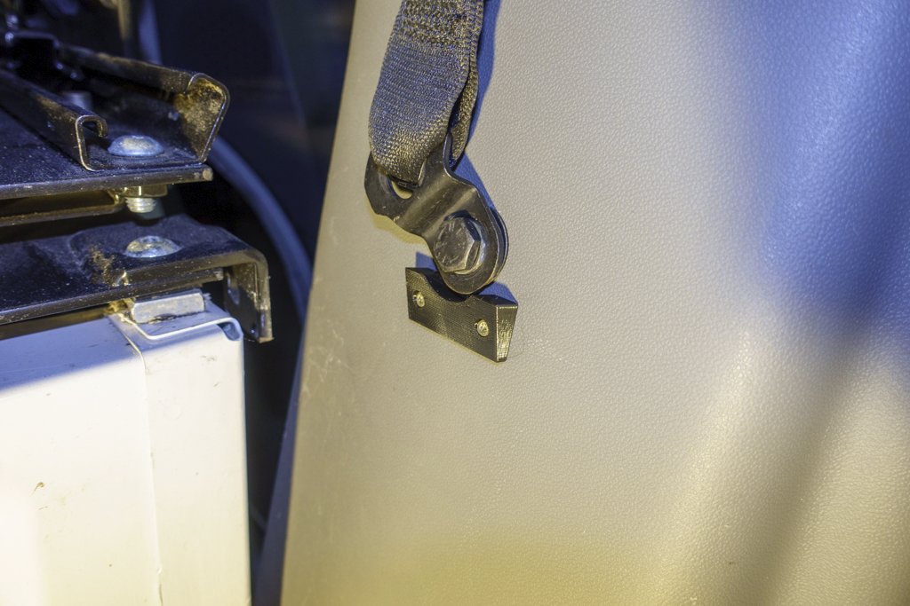

Bei mir hat sich seit Jahren (seitdem ich den Gurt an der B-Säule befestigt habe) der Gurt immer wieder mal verdreht, weil er sich unten, an der neuen Befestigung theoretisch (und auch praktisch) um 360° drehen kann.
Da mir das schon lange auf die Nerven ging, habe ich mir jetz so kleine Klötzchen gezeichnet, mit dem 3D-Drucker drucken lassen und dann mit zwei kleinen Spax-Schrauben in die Verkleidung geschraubt.
Und jetzt ist Schluss mit dem Verdrehen :D
