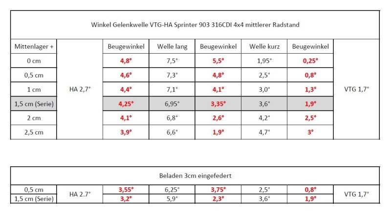

Hab das Dokument gefunden, das wirklich alles zu Gelenkwellen sagt (vermutlich), so ab S. 40 wirds interessant:
http://www.still-gelenke.de/upload/Doks ... elenke.pdf
Ich selbst habe gemessen und gerechnet, so wie Weltreisewolfgang das schon genz früher mal vorgeschlagen hat.
Winkeltabelle, Ausgangsmaße Winkel VTG und HA gemessen mit einer digitalen Wasserwaage, ohne Gewähr :-)
Was nun? Ich denke ich werde, nach Rücksprache mit dem Meister bei Welte Neu Ulm die überarbeitet Welle wie in Serie einbauen und dann die 0,5 cm und 1 cm Variante probieren (Maß bezieht sich auf den Unterlegklotz unter dem Mittellager). Probiert jemand mit (an seinem Auto)?
Gruß, Andreas

ich habe ja die ein 0,5cm Unterlage weggelassen und finde das die Vibs weniger sind.
Orginal soll eine 1,5cm Unterlage drin sein ?
Bei meinem nicht . :shock:
Gruß Volker

neu wurden gemacht: Welle VTG-SG (Oberaigner, ca. 1000€ incl Versand), beide Kardanwellen überholt, Mittellager, Unterlage Mittellager 4mm statt 1,5cm.
Hab jetzt noch ganz leichte Vibrationen bei 95 - 110 im 5. Gang. Jede weitere Verbesserung wäre wohl nur mit hohem Aufwand zu beheben, sprich Position VTG ändern. Grad bei dem typischen Landstraßentempo bis 90km/h ist er sehr ruhig. Und dann auf der Autobahn bei 120 auch wieder. Damit muss ich mich abfinden.
Nach Meinung von Elbe-Wellen in Neu-Ulm ist an den Vibrationen bei hoher Drehzahl die vordere Welle stark beteiligt, da diese fast mit 0° aus dem Differenzial kommt und mit fast 5° in das VTG läuft.
