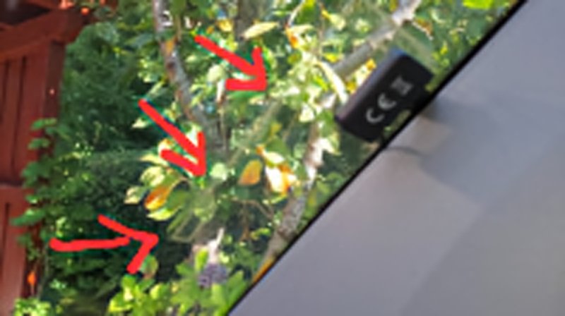

Es funktioniert sehr gut, ich bin aber noch keine weiten Strecken gefahren.
Die verbaute Antenne ist das Original, was beim Produkt dabei war. Es wird hinter der A-Säulenverkleidung hochgezogen und ist dann seitlich leicht sichtbar.
Wenn man genau schaut, sieht man unter dem Verstärker auch die hauchdünne Antenne...
Wichtig ist, dass die Erdung der Antenne (Kupfer-Klebefläche), die an die A-Säule geklebt wird, auch Kontakt zur Karosserie hat. Hier muss man der Lack etwas abschmirgeln!!! Das soll den Empfang um 30% verbessern.
Schlecht find ich nur, dass das Display zu klein und schlecht ablesbar ist. Bei den neueren Versionen ist es aber inzwischen deutlich größer.
Ich bin aktuell sehr zufrieden damit!

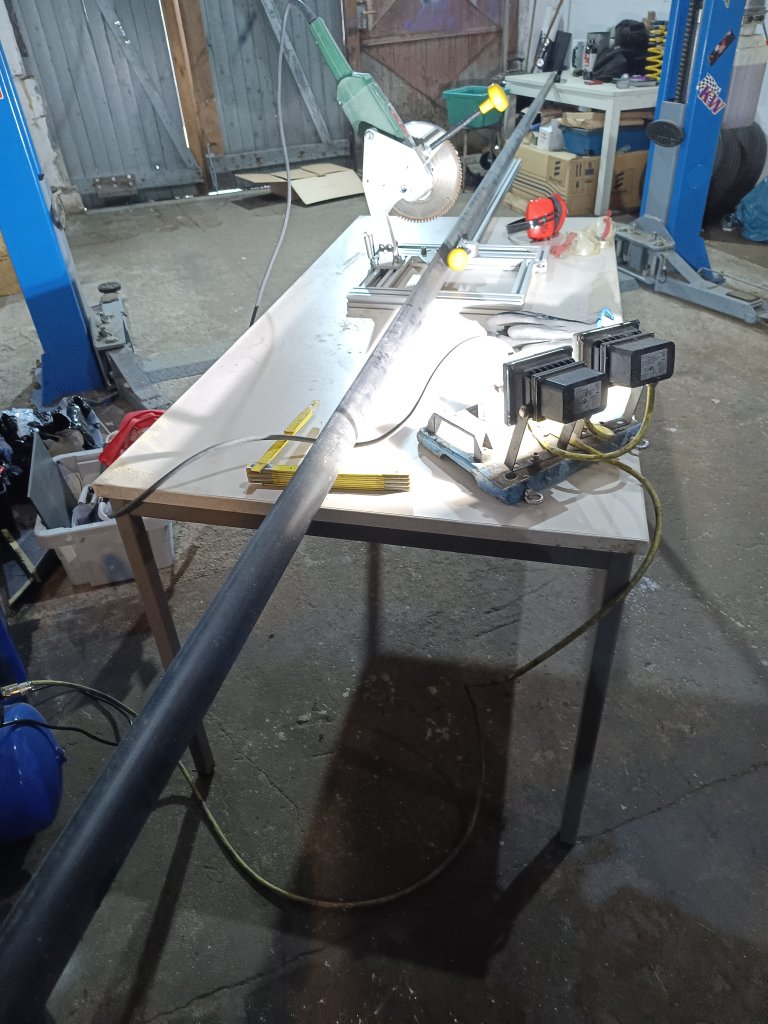

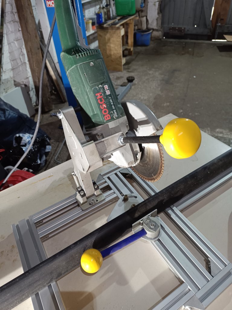

Soooo... Kappsägevorrichtung aufgebaut. Diverse Stangen Aluprofil mit jeweils 6 Meter Länge warten auf Verarbeitung. Drückt mir bitte die Daumen, dass alles klappt.
Immerhin werden die Sägeschnitte absolut sauber auf diese Weise. Let's go...!

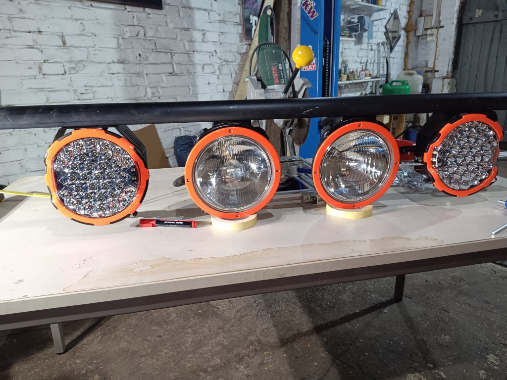

Hmmm...Ich will mal etwas Licht ins Dunkel bringen.
To much...???
Die inneren Hella Luminator sind schon etwas älter, funktionieren aber auch mit Halogen tadellos. Mit Ref. 37,5 werden sie ein langweiliges Dasein fristen, denn der legale Betrieb ist nur in S, GB etc. möglich.
Die äußeren von Lightpartz gehen StVZO-konform zusammen mit den Xenon ab Werk.
Die Lampenringe sind bei allen frisch gepulvert in neon orange (was sonst?).

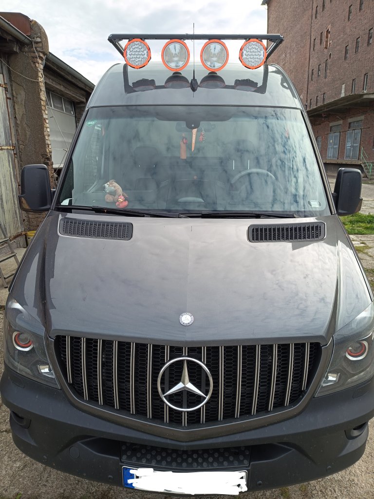

Ich musste es tun und habe einen ersten Probeanbau durchgeführt.
Morgen geht's weiter...
