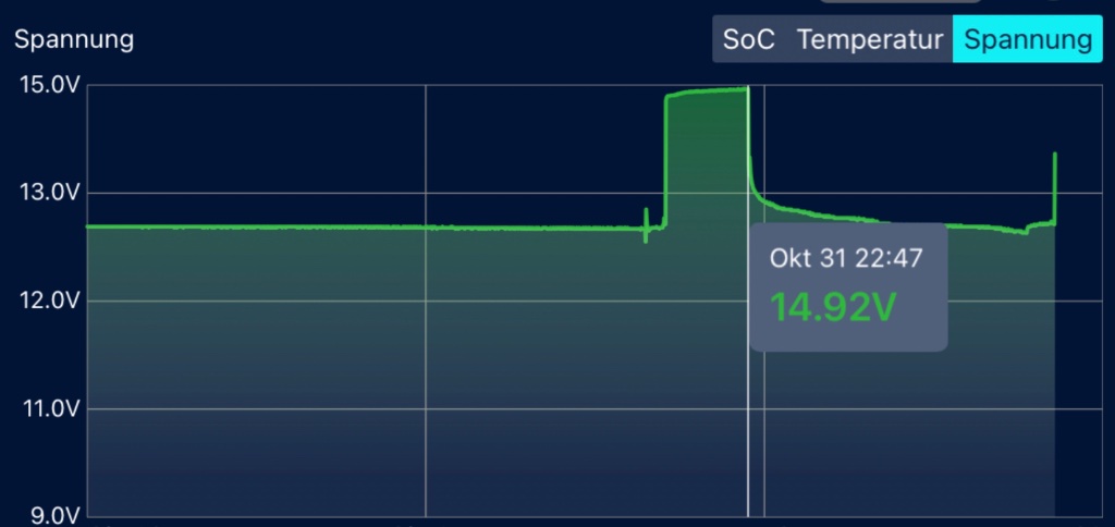

mtrc hat geschrieben: 30 Apr 2024 12:56 Beim Fahren geht die Spannung der Lichtmaschine hier selten über 13,8V.
Kannst du den Ladeverlauf während der Fahrt mitlesen? Ich habe bei allen Batterien diesen Intact Battery-Guard hängen und sehe den Spannungsverlauf. Selbst bei meiner AGM im Motorraum, die über ein spannungsgesteuertes Trennrelais von der Lichtmaschine geladen wird, kommen 14,9 Volt Ladespannung an.

Yako hat geschrieben: 30 Apr 2024 15:02
Hast du dazu noch eine Skala für die Zeitachse, oder kannst sie in ungefähr benennen?

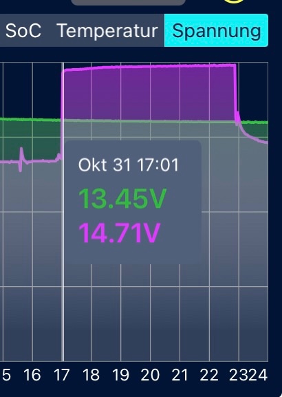

#72
Beitrag von Yako »
Vanagaudi hat geschrieben: 30 Apr 2024 14:59 Von der AGM-Batterie weiß ich, dass sie regelmäßig eine Ladespannung von 12,7V benötigt, um desulvatieren zu können. Die Ladestrategie des Fahrzeugs wird dahin ausgerichtet sein.
Du meinst eher 14,7 x statt 12,7 Ladespannung?
Die Zeitachse kann ich durch verschieben der vertikalen weißen Linie in der App darstellen.

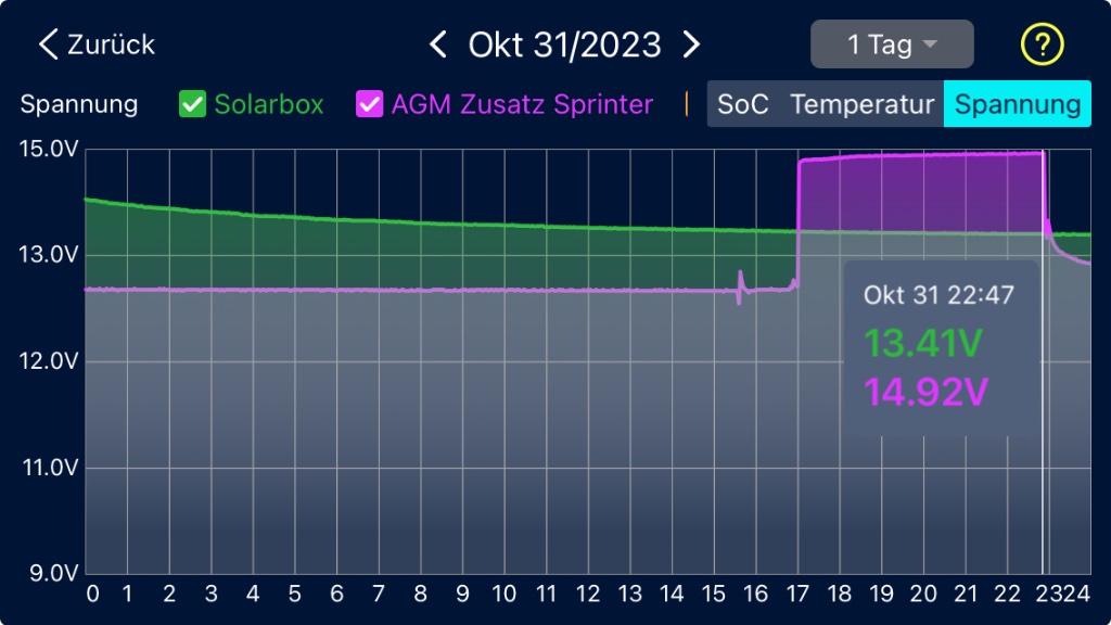

Yako hat geschrieben: 30 Apr 2024 15:09
Danke für den Hinweis, hatte mich vertippt. Kannst du dann bitte angeben, wann die Phase mit der Ladung mit 14,9V beginnt?

Beitrag von Yako »
Ja die kann ich noch ablesen. Gestartet hab ich den Sprinter damals um etwa 17:00 mit 14,71 Volt und die Ladespannung stieg dezent aber stetig und endete bei Ankunft um 22:47 mit 14,92 Volt. Es ist der violette Spannungsverlauf.
Edit: ENTSCHULDIGT BITTE!
Meine Frau hat mich gerade darauf aufmerksam gemacht, dass wir sind an diesem Abend gar nicht gefahren sind. Diese Ladekurve ist nicht bei einer Fahrt entstanden, sondern mit meinem 220V Ladegerät.
Ich schäme mich gerade für dieses Fauxpas :x
