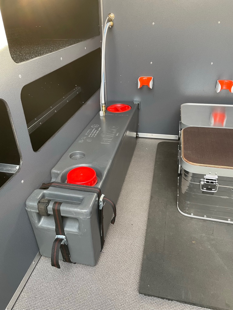

Der Frischwassertank ist eingebaut und angeschlossen.
Anders als ursprünglich geplant, ist jetzt der Anschluss einer Außendusche vorgesehen.
Dazu habe ich heckseitig einen Drucktaster im Möbel verbaut und diesen mit der Wasserpumpe verbunden.
Durch umstecken der Schläuche, ist so auch eine Wasserentnahme im Aussenbereich möglich.

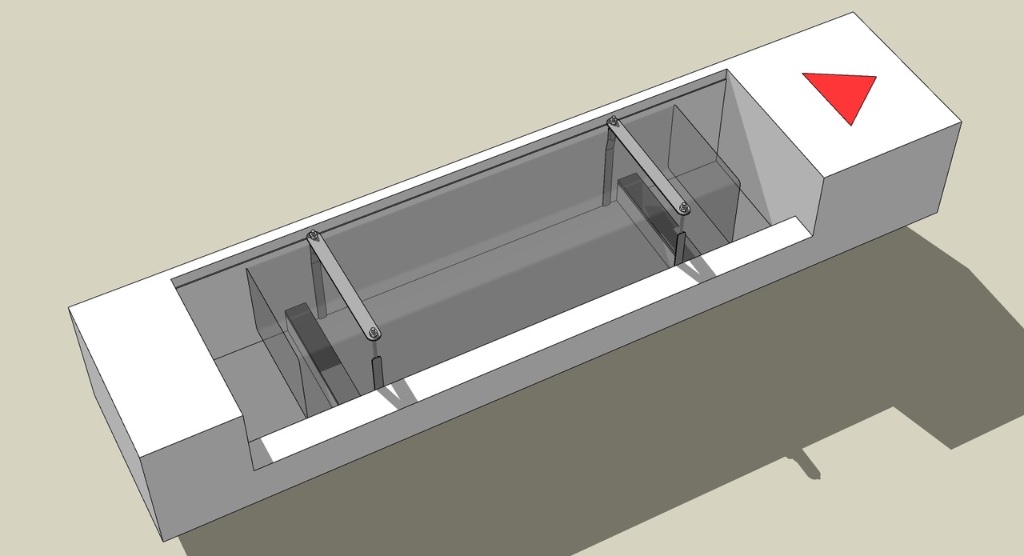

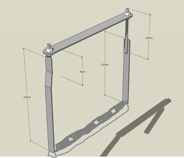

Dazu habe ich mir folgende, wie in den Skizzen dargestellte Edelstahl Aufhängung überlegt.
Um nun eine sichere Befestigung mit dem Fahrzeug zu gewährleisten, frage ich mich, wie die umgesetzt werden sollte!?
Ist es da mit M8er Einnietmuttern getan?

Der rote Pfeil zeigt die Fahrtrichtung an.

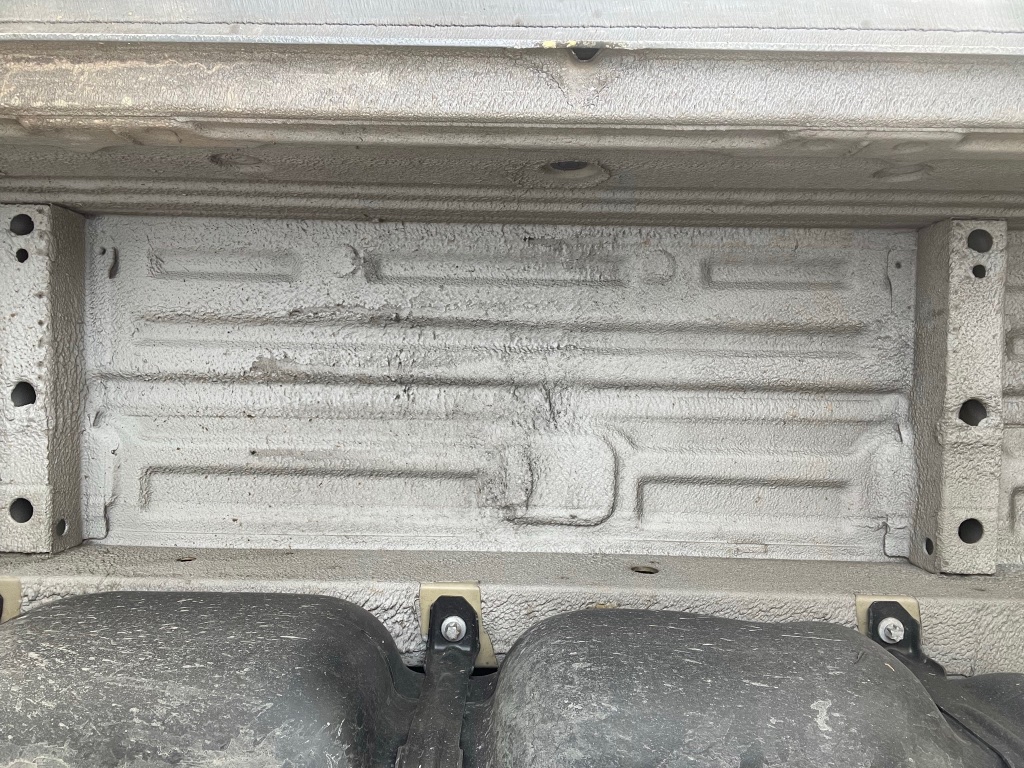

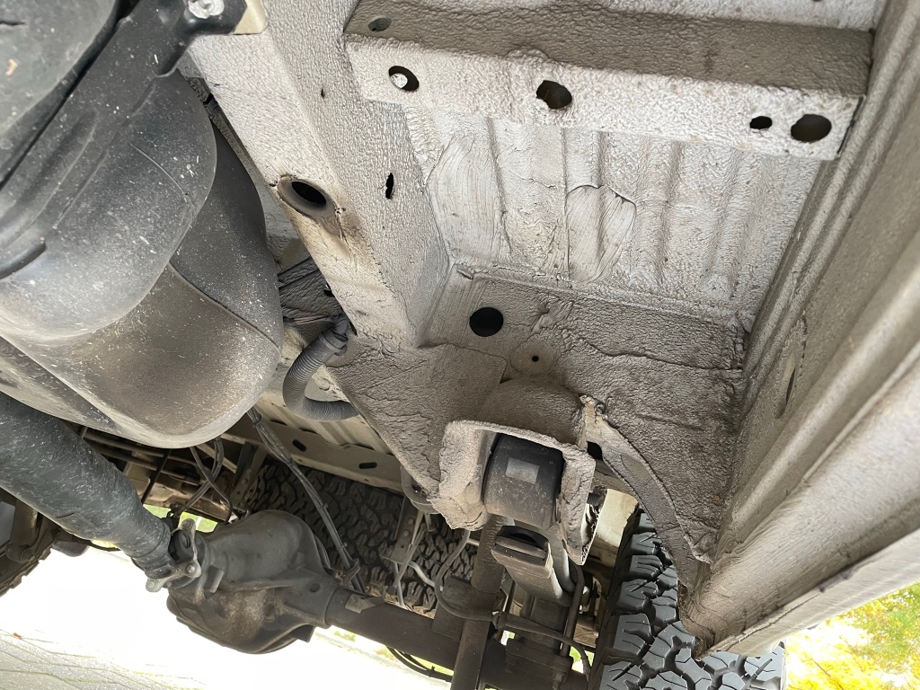

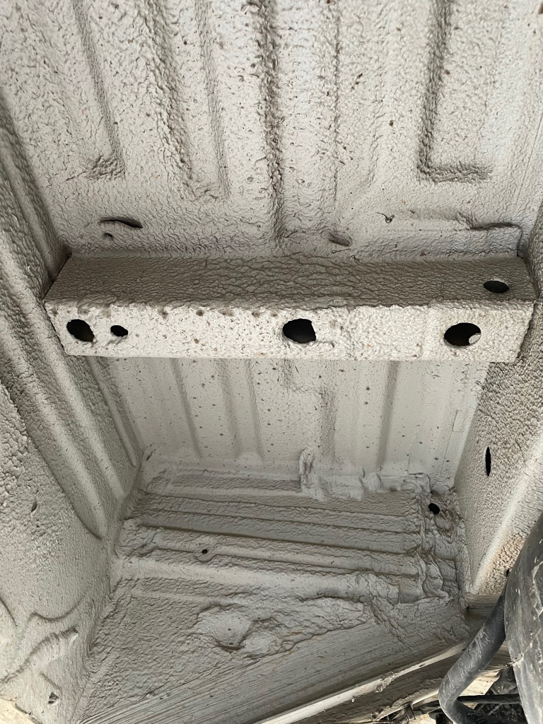

Zum besseren Verständnis hier noch Fotos vom Einbauraum:

WeeGee hat geschrieben: 01 Dez 2021 12:43 Zum besseren Verständnis hier noch Fotos vom Einbauraum:
Keine gute Idee! Der Sprinter steht, auf Grund seiner Einbauten und Ausstattung, schon schief - hängt nach links - und Du packst jetzt noch ein Mal bis zu 80/ 90 kg ganz links dazu.

Hi Tom,
Helmuts Einwand ist durchaus berechtigt... Dein Fahrzeug steht deswegen nicht schief, weil es mit entsprechend starken Stabilisatoren ausgestattet ist. Nichtsdestotrotz hängt auf der linken Seite bereits jetzt mehr Gewicht mit Kraftstofftank (max. 100kg), Batterie (~20kg), Zentralelektrik, Lenkung, etc. Der AdBlue-Tank rechts vorn reißt das auch nicht mehr raus...
Versuche eine Lösung zu finden, die den Tank rechts oder mittig platziert. Es geht ja auch um gewisse physikalische Themen in Sachen Fahrdynamik.
Ich würde versuchen den Unterbodentank an bereits bestehenden Punkten aufzuhängen. Deine Idee mit den Edelstahlhalterungen schaut erstmal nicht schlecht aus. Fette die Gewinde gut ein und verwende selbstsichernde Muttern. Den Gewindebolzen am unteren Ende der Vertikalstrebe solltest Du so gestalten, dass Du ihn gut mit dem Werkzeug gegenhalten kannst, wenn Du die Mutter anziehst.
Kaufst Du den Tank als Massenware oder wird das eine Einzelanfertigung?.
Denkbar wäre auch in die Quertraversen zu gehen und dort durch die großen Öffnungen lange Gewindeplatten einzuführen. Die werden dann über dem Loch ausgemittelt und sollten sich aufgrund ihrer Länge nicht im Hohlraum mitdrehen können. Dann gut mit Hohlraumwachs fluten, damit nix rosten kann. Das würde natürlich voraussetzen, dass sich im Tank senkrecht verlaufende Öffnungen befinden, durch die dann die Haltestangen geführt werden können. Oder Du doppelst die Quertraversen mit einem Profil auf, das Du wie beschrieben in die vorhandenen Bohrungen hängst. Daran kommen dann Deine VA-Sachen.
Ein rahmenseitiges Rechteckprofil mit drei Borungen um die bestehenden Bohrungen der Quertraverse zu nutzen.
Ich hatte mal an einem T4 den U-Tank mit langen Scharnierbändern aufgehängt. Unter dem Tank habe ich sie umgelegt und zusammengeführt. Dann von oben eine Schloßschraube durch, die die beiden Hälten zusammenhält. War eine bombensichere Lösung und hielt viel besser als die ganzen Lochbandlösungen.
Noch eine Anregung habe ich... Bei einem längs eingebauten langen Tank wirst Du je nach Füllstand Schwappbewegungen bekommen, die man bei starrer Befestigung gut im Innenraum hören kann. Mein Kraftstofftank gluckst mir schon immer bei >85 Litern bei jedem Ampelstopp die Ohren voll. Da würde ich ungern noch ein kleines Glucksbrüderchen danebenhängen.
Bei einer Einzelanfertigung solltest Du also über ein bis zwei Schwallwände im Tankinneren nachdenken.

der.harleyman hat geschrieben: 01 Dez 2021 18:05Fette die Gewinde gut ein und verwende selbstsichernde Muttern.
Aber doch sicher nicht in dieser Reihenfolge :?:
Wegen dem möglichen Schiefstand würde ich mir auch keinen Kopf machen. In dem Fahrzeug sind die Einbauten recht gut verteilt. Bei einem T3 hatte ich den 50l Frischwassertank links, den gleichgroßen Abwassertank rechts. Dazu sämtliche Einbauten links. Am Ende hat es nichts ausgemacht, weder statisch noch dynamisch.
Die Gewinde würde ich nicht auf der Innenseite zum Tank hin anbringen, sondern auf der Außenseite. Dann kann sich der Tankt nicht an der Verbindung aufscheuern. Wenn dazu der Querträger unten nicht gerade ausgeführt wird, sondern in der Breite des Tanks einmal nach oben und dann wieder waagerecht abgeknickt wird, wird die Scherbewegung der Aufhängung reduziert. Außerdem hängt die Mutter unten nicht mehr über.

Warum nicht? An dieser Stelle wird nix passieren, da keine große Zugbelastung auf dem Gewinde hängen wird. Die 75kg sind ja nicht mit z.B. Achsbauteilen zu vergleichen. Da würde ich mir das wohl verkneifen...
Das Fett geht schön ins Gewinde rein und der Stoppring der Mutter verhindert dennoch später ein unbeabsichtigtes Lösen der Verschraubung. Wenn´s V4A wäre, könnte es schon fast egal sein. Aber bei V2A könnte Streusalz doch im Laufe der Jahre im Gewinde etwas Spuren hinterlassen. Das Fett hilft beim späteren Lösen.
Vergleichbares Beispiel ist doch dir Verschraubung der Reserveradhalterung unter dem Rahmenboden. Wird auch gern gefettet, damit´s später wieder losgeht und hält ja auch nach dem Festziehen.
WeeGee (01 Dez 2021 21:37)
Re: Nix festes.
#71
der.harleyman hat geschrieben: 01 Dez 2021 18:38Warum nicht?
Die selbstsichernde Mutter hält aufgrund einer Klemmwirkung, die du mit dem vorher aufgebrachten Fett untergräbst.
Fettest du das Gewinde hinterher, hast du den gleichen Effekt, aber das Fett wandert nicht unter die Klemmung.
