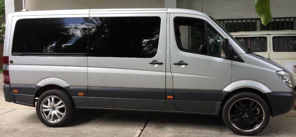

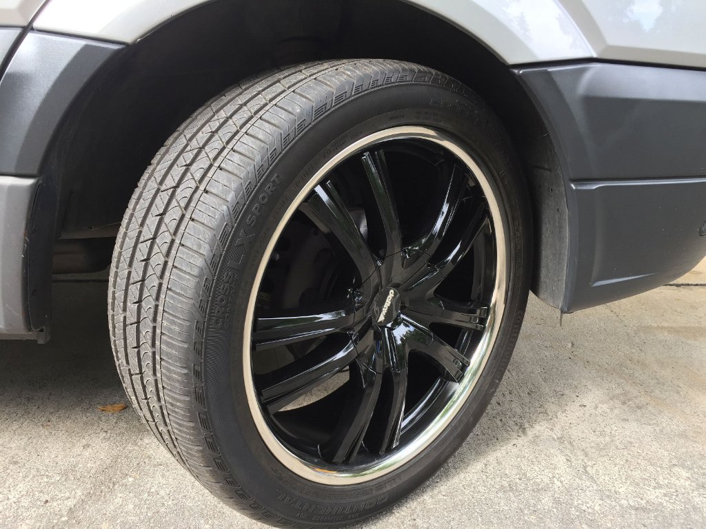

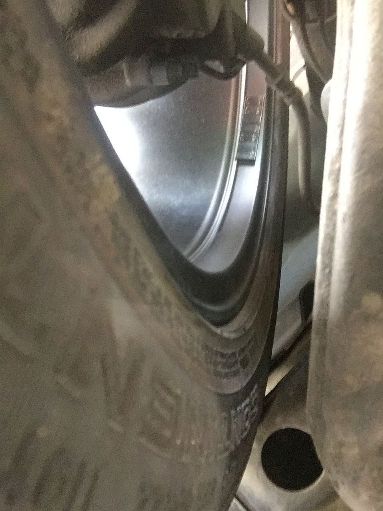

285/40R22 auf 9x22 ET50 zu breit
Ich hatte gestern mal "gespielt"
Wen´s interessiert

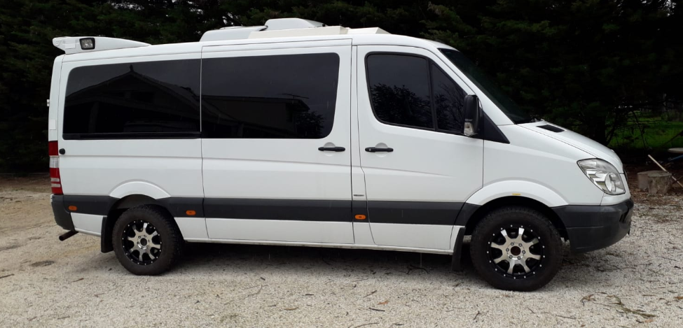

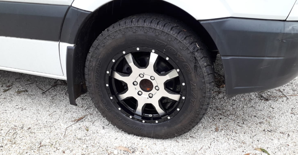

Hab endlich mal Zeit gehabt die Reifen vom TN1 auf neuen Felgen auf den NCV3 umzuspannen.
Toyo Open Country AT 245/65 R17
Auf dem TN1 wars ein wenig eng und ich musste die Radkaesten nacharbeiten, auf dem NCV3 passt es nun perfekt.
Gruss
madmat
