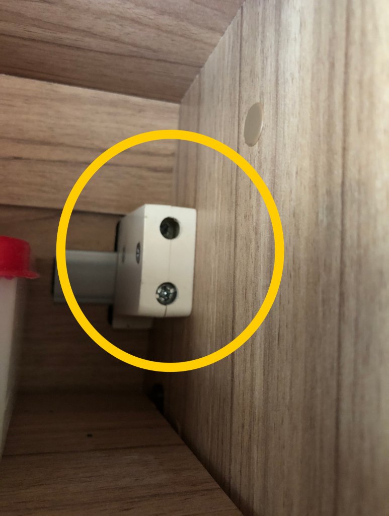

das ist bereits einige Jahre her, dass ich die Kästen abgebaut habe, aber soweit ich mich erinnere:
> zuerst mal die kleinen Schrauben raus, welche im Kasten nach oben zur Decke führen.
> Anschliessend in den oberen Ecken (jeweils links und rechts) im rechten Kastenteil die Klammerhaken lockern,mit denen der Kasten an dem Blechprofil eingehängt ist. Es sind zwei Schrauben, eine für den Haken und eine zum Spannen oder so (weiss ich aber nicht mehr genau)
Und dann den Kasten nach vorne kippen und rausnehmen.
Hier die Schrauben für die Haken:
viel Glück
ciao
Luc
