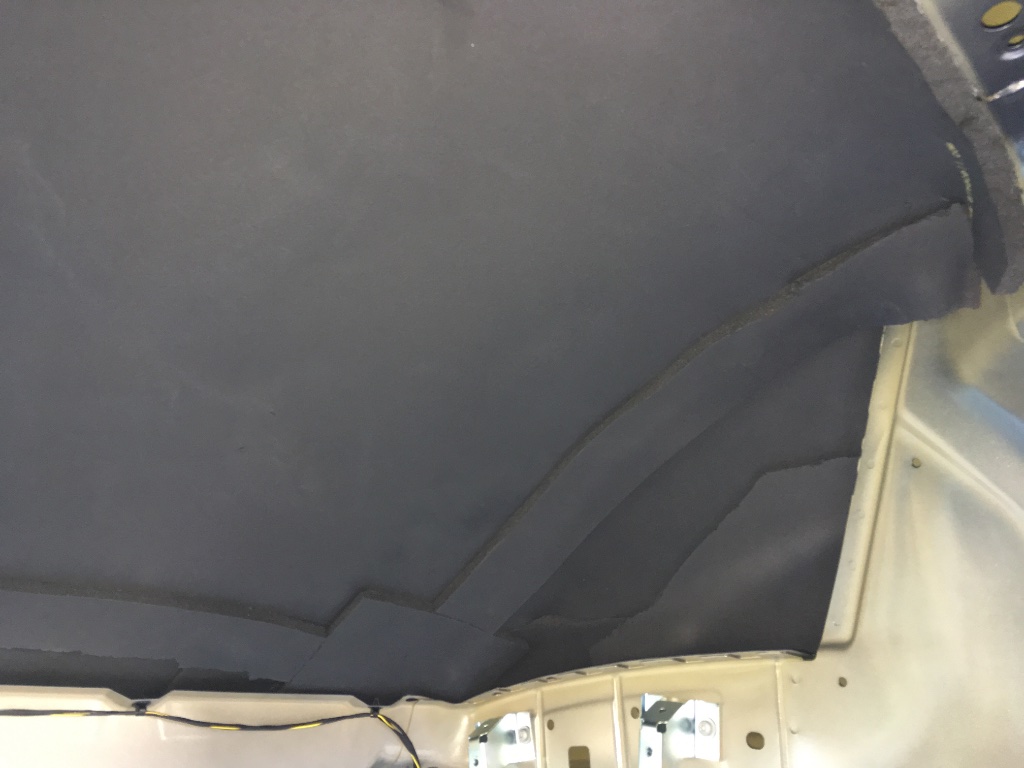

OM18 hat geschrieben: 23 Aug 2018 09:33 Das einzige Geräusch welches noch unangenehm auffällt, ist das Vibrieren der Rollo/Fliegengitterabdeckung an der Schiebetür.
Hab zwar dort auch gedämmt (nicht an der Tür sondern an der Verkleidung) um die Schwingung zu reduzieren,
aber ne Tür ist einfach ein anderes Bauteil als die Seitenwand gegenüber. Hier werd ich mal zu kleinen Filzstücken greifen und in die Schiebeleiste einklemmen und testen.
> auf dem Bild ist zu sehen, dass ich an einer Stelle zu eifrig gedämmt habe und etwa 3x6 cm Armaflex wieder wegreissen musste

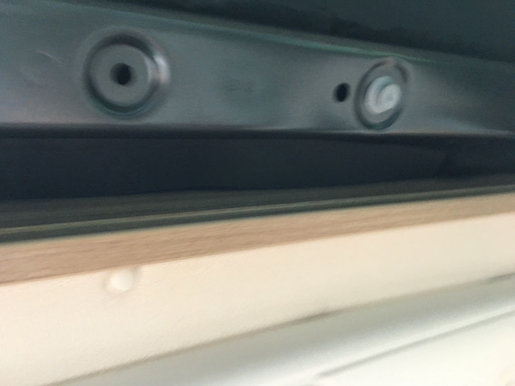

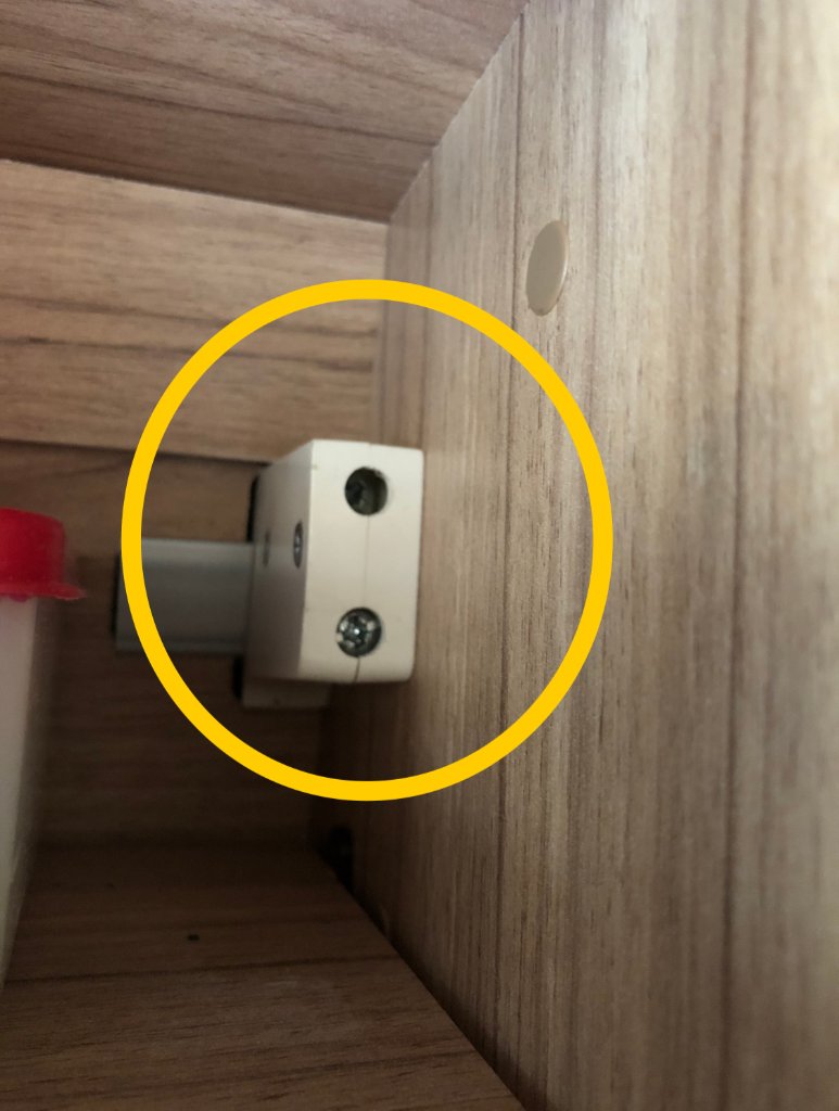

GVC hat geschrieben: 14 Aug 2023 18:12 Hallo Kan eine sagen wie die kaste oben die kuhlschranken demontiert wurde kan bitte?
sorry für mein slechtes Deutsch...
das ist bereits einige Jahre her, dass ich die Kästen abgebaut habe, aber soweit ich mich erinnere:
> zuerst mal die kleinen Schrauben raus, welche im Kasten nach oben zur Decke führen.
> Anschliessend in den oberen Ecken (jeweils links und rechts) im rechten Kastenteil die Klammerhaken lockern,mit denen der Kasten an dem Blechprofil eingehängt ist. Es sind zwei Schrauben, eine für den Haken und eine zum Spannen oder so (weiss ich aber nicht mehr genau)
Und dann den Kasten nach vorne kippen und rausnehmen.
Hier die Schrauben für die Haken:
