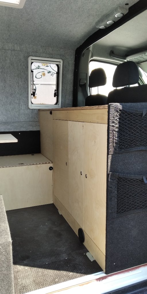

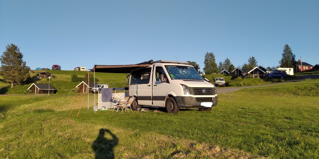

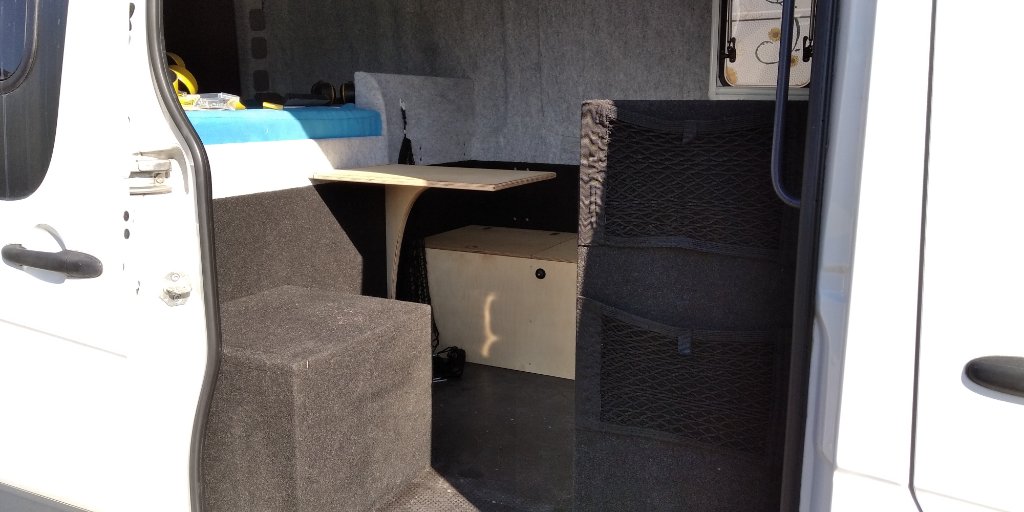

Ich muss ja eh unter 3500kg bleiben, da finde ich vorn und hinten mit 48/52% ganz praktisch.
Aktuell sind wir in Schweden im Urlaub, da wird wiegen schwierig.
Denke mit 2800-2900kg aktuell ist hoch kalkuliert. Wird eher weniger sein.
Ausbau ist sehr simpel gehalten. Das schwerste sind dabei noch die 2 Kühlboxen und die 40ltr Wasser.
Achleitner baut eine komplett neue VA ein. Achslasterhöhung machen die nicht, wüsste auch nicht wofür. Ob 3450 oder 3500 ist für mich dann nicht mehr der Punkt.
Ist ja auch nur ein kurzer Crafter. Wenn man mit einem L2H2 4x4 unter 3,5t bleiben kann, dann muss das mit L1H1 auch gehen.

Na denn genießt mal erstmal die Zeit in Schweden in vollen Zügen...! :D
Das mit dem Wiegen könnt Ihr ja daheim nachholen, ehe das Aoto wieder leer ist.
Aber mit dem "kleinen" L1H1 hast Du natürlich einen Riesenvorzeil was das Gewicht betrifft.
