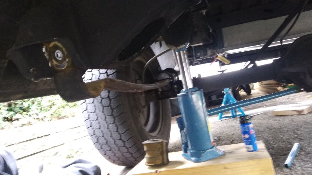

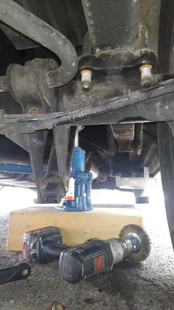

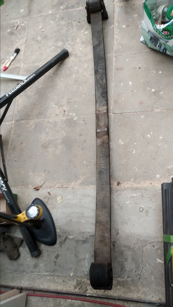

So, hab heute mal den Tag der Arbeit beim Namen genommen und mich aktiv unters Wohnmobil gelegt. Wollte wissen ob ich das auch so hinbekomme wie destagge ohne Hebebühne oder Grube. Immerhin hab ich einen eigenen Stellplatz vor meiner Garage und muss nicht auf der Straße schrauben
Hab auch ein paar Bilder gemacht, sorry dass manche Bilder von mir immer etwas unscharf sind. Bei schlechten Lichtverhältnissen macht mein Handy leider nicht die besten Fotos
Im übrigen habe ich mich nun doch für neue Blattfedern samt Stoßdämpfern entschieden. Sollen kommende Woche geliefert werden. Dann kann ich gleich mal vergleichen ob das so passen kann was ich bestellt habe indem ich die Neuen neben die alten Teile lege.
