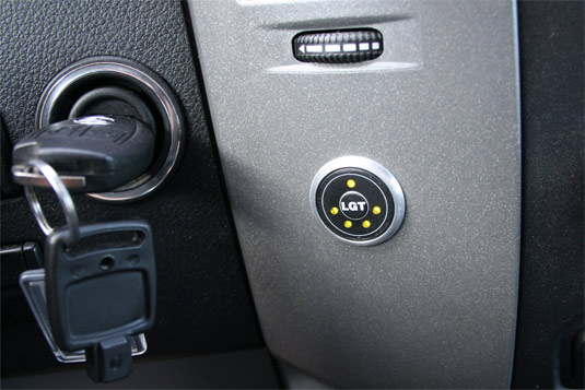

Ist im 316 LGT einer BRC Anlage verbaut?
Ich hab noch einen Piaggio Porter mit LPG im Verkauf. da ist auch original die italienische BRC drinnen verbaut.

Re: 324 jetzt mit Flüssiggas LPG
Mercedes hat kein eigenes System, deswegen verwenden sie die Gasanlage von BRC.
Mercedes hat nur die Logos ausgetauscht, anstatt BRC steht jetzt LGT:

Der Schalter schaut im Porter genau so aus.

ron hat geschrieben:Der Schalter schaut im Porter genau so aus.
