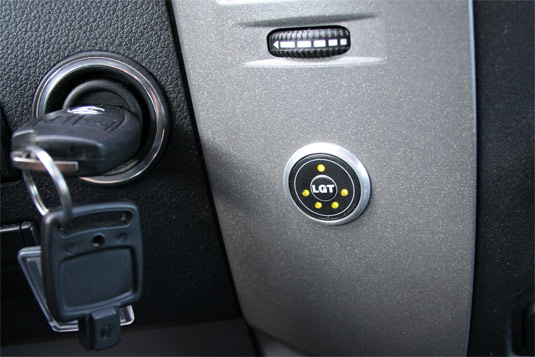

Die Instrumente von NGT sind mit den anderen Sprinter nicht kompatibel. Die Füllstandmessung beim Erdgas funkioniert völlig anders als bei LPG. Selbst die Werkseigenen LPG Sprinter (316 LGT) haben eine extra LPG-Anzeige (sog. Schätzeisen) im Armaturenbrett montiert ! Hier die orginal Lösung vom Werk:

Mercedes hat kein eigenes System, deswegen verwenden sie die Gasanlage von BRC.
Mercedes hat nur die Logos ausgetauscht, anstatt BRC steht jetzt LGT:
Sprinter - was sonst ?

Der Schalter schaut im Porter genau so aus.
Sprinter: 224 (6.2010, jetzt auch mit Flüssiggas (also 226LGT mit sicher über 260PS)), Crafter ÜLR (3.2006, 163PS), letztere steht zum Verkauf weil ich einen neuen 324 (auch wieder mit LPG Umbau) extralang will.
