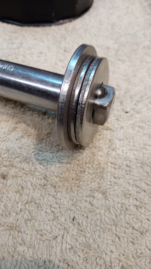

ich stecke ja derzeit in Vorbereitung für den nächsten Termin in der Werkstatt.
Demnächst soll eine Öldruckanzeige ins Auto. Der Geber ist fest im Deckel des
Ölfilters installiert und bleibt dort auch. Daher habe ich meinen vorhandenen
Ölfilterschlüssel umarbeiten müssen.
Ölfilterdeckel mit Geber
Von oben nach unten:
Ölfilterschlüssel großzügig aufgebohrt.
Drei Unterlegscheiben mittig auf 1/2" viereckig aufgefeilt.
Ein Stück Auspuffrohr aus VA mit Querbohrung.
Bastelmaterial
Bastelmaterial
1/2" Vierkant
1/2" Vierkant
So greift das Werkzeug in die Scheiben. Nun alles mit dem Schweißgerät zu einer
neuen Einheit verschweißt, anschließend -ganz oldschool- schön zurechtgefeilt
und mit frischer Farbe versehen. Die Querbohrung dient dazu, das Werkzeug an
einem Haken an der Werkzeugwand aufzuhängen. So bleibt die Ordnung daheim.
Feddisch...
Feddisch...
Jetzt freue ich mich doch gleich doppelt auf den nächsten Ölwechsel... :D

der.harleyman hat geschrieben: 28 Nov 2024 14:31 ich stecke ja derzeit in Vorbereitung für den nächsten Termin in der Werkstatt.
Nicht zu unterschätzender Vorteil dieser (echt geilen!!) Variante:
Dem nächtlichen Ölfilterpatronenklau in unbeleuchteten Straßen wird wirksam ein Riegel vorgeschoben, denn wer hat schon so einen Schlüssel :lol:

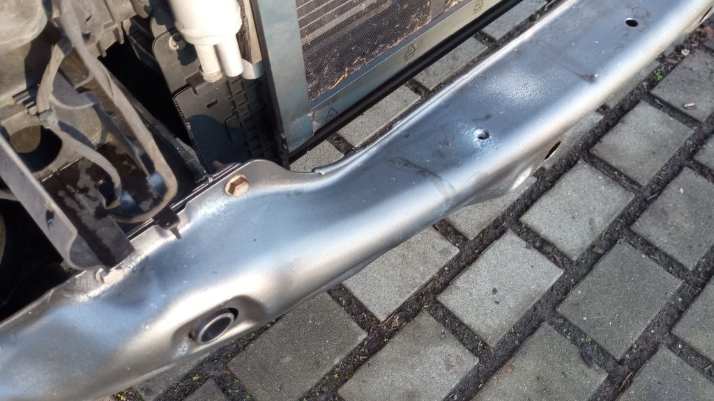

Uuups, die Nase ist runter. Viel Dreck gefunden. :?
Erstmal alles sauber machen und dann gut einwachsen...
Viel Dreck in den Ecken
Biete mehrere einwandfrei erhaltene Eicheln unbekannten Jahrgangs
Schon besser...
Schon besser...
Die Ernte
Die Ernte
Frisch konserviert
Frisch konserviert
Mit durchsichtigem Wachs
Verfasst: 05 Dez 2024 12:47
von Schnafdolin
Beim T4 hieß das "Kotflügelkomposter". Diese Sollroststelle hat wirklich jeder T4 gehabt.
Beim alten LT gabs auch so einen Fachbegriff: das "Blinkeraquarium". In den vorderen Blinkern stand immer Regenwasser bis UK Lampenfassung, wenn die Dichtungen spröde geworden waren.
