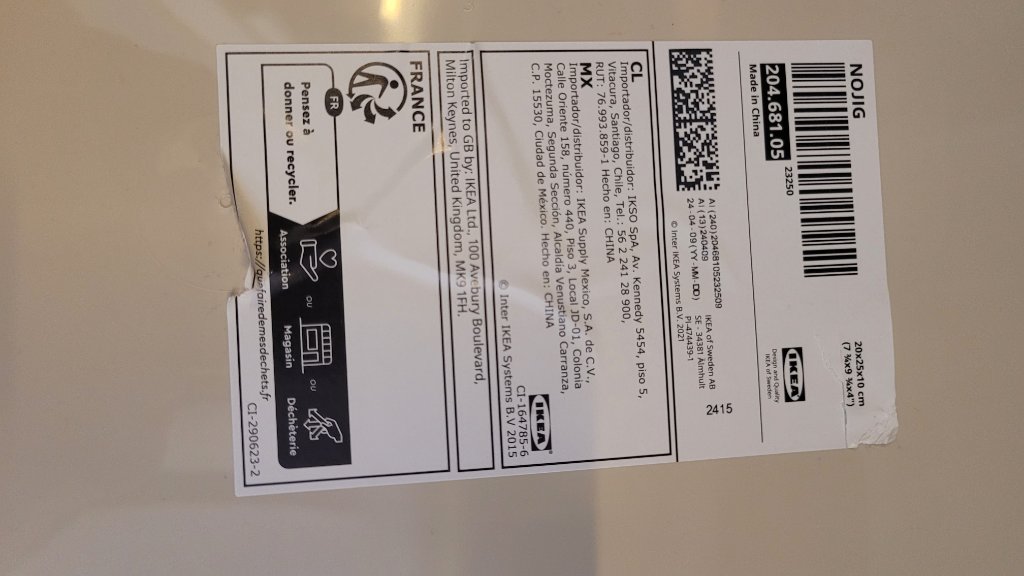

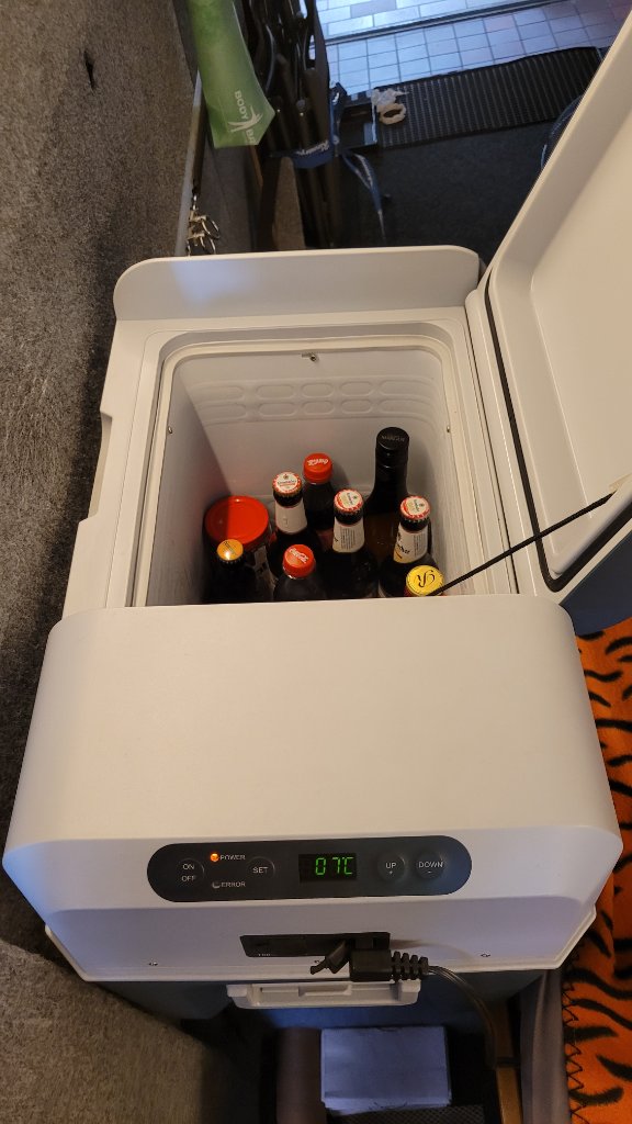

Heute unsere Mobicool FR40 modifiziert.
Da passt eine Ikea Schale rein als sei sie dafür gemacht.

Und was soll uns die 5000 € Überweisungsbeleg sagen?

Ich sehe da vor allem erst einmal Lausitzer Porter und Bautzner Senf. Da hat einer ersichtlich guten GeschmackOpel71 hat geschrieben: 28 Aug 2024 17:10 Heute unsere Mobicool FR40 modifiziert.
Gruß aus der Lausitz, wo lauter gute Dinge herkommen (Nein, ich meine das auf keinen Fall politisch!)
Ach du Schande, da ist ja mal glatt das falsche Bild reingerutscht. Ist von Handy immer sehr klein.
Letztlich sollte ein Verweis aud das Ikea Etikett sein.

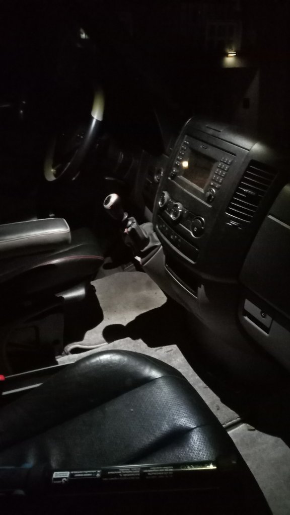

LED-Spot in die Dachbedieneinheit eingebaut und Ablagefach mit integrierter USB-Steckdose
darüber in die Dachverkleidung integriert.
Einbaubericht siehe:
viewtopic.php?p=331149#p331149
viewtopic.php?p=331141#p331141
