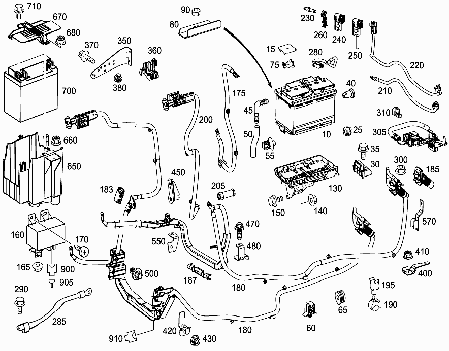

Ich glaube Rosi hat von der Sicherung mal ein Bild gepostet, als er den Kabelbaum wegen Wasserschaden ausgewechselt hat.
Gefunden:
https://sprinter-forum.de/viewtopic.php ... 6&#p199386
Aus nem Teilekatalog, Teil 180 auf dem Bild
https://webautocats.com/imgs/epc/mb/bm/ ... aa78f9.png
Nummern gibt's nen Paar, damit kann man noch mehr Bilder suchen
https://webautocats.com/de/epc/mercedes ... 2x/54/055/

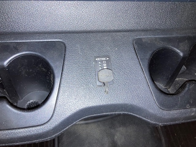

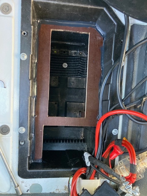

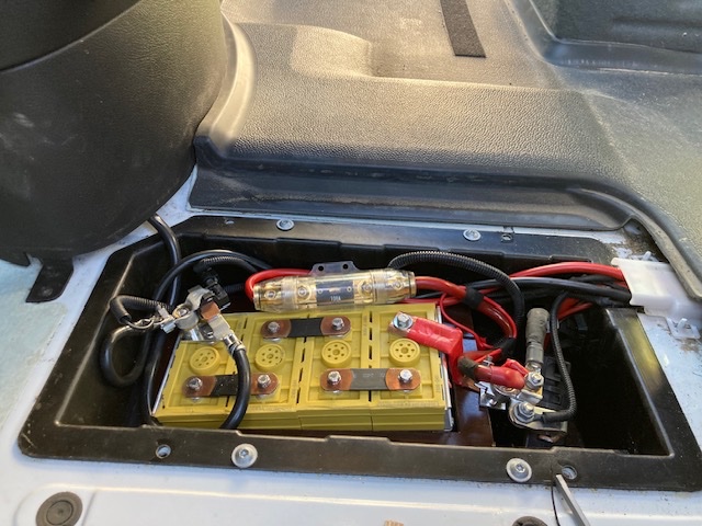

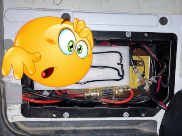

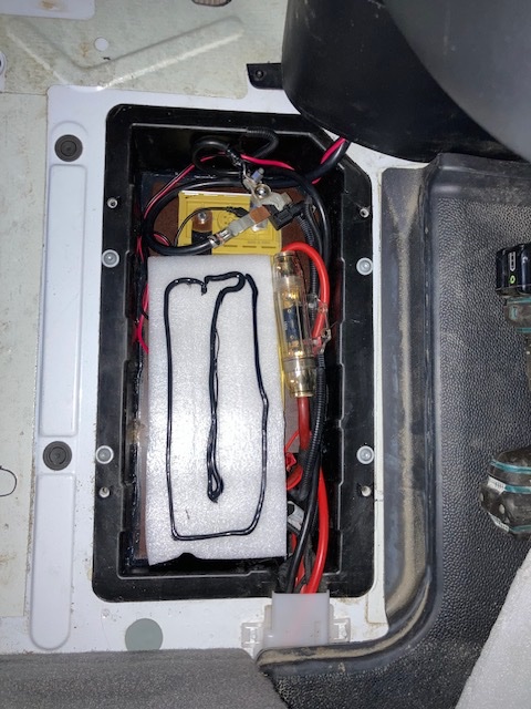

....die Versuchsphase kann beginnen. Die ausgepackte LiFeYpo4 60ah ist im Kasten. Ich habe die Zellen als komplette Winston Batterie gekauft. Hier einige Fotos vom Einbau:
Die komplette Batterie ist zu hoch für den Batteriekasten. Mit den Einzelzellen und verlegen des +Pol zur Seite passt der Deckel. Zum Fixieren der Batterie habe ich einen kleine Sperrholzrahmen zu geschnitten, nach unten abgestützt und mit Adesil verklebt. Damit die Stromführenden Teile keinen falls mit dem Deckel in Berührung kommen können ist eine weiche Schaumplatte auf den Deckel geklebt. Nachdem ich immer etwas misstrauisch bin ist jetzt zwischen den Becherhaltern eine Ctek Anschlußbuchse. Sie hat eine rudimentäre Anzeige für den Ladezustand der Batterie und das Laden sowie Messen der Batteriespannung ist damit einfacher.
( ....die dicke 100amp Sicherung ist im Kabel für den Ladebooster der Aufbaubatterie und die beiden kleinen Sicherungen für die Ctek Buchse und die Steuerleitung zum Ladebooster)

Frrroschi hat geschrieben: 28 Apr 2024 07:47 ....die dicke 100amp Sicherung ist im Kabel für den Ladebooster der Aufbaubatterie und die beiden kleinen Sicherungen für die Ctek Buchse und die Steuerleitung zum Ladebooster
Sehe ich das richtig, dass du die 100A Sicherung im Kabel für den Ladebooster der Aufbaubatterie, von der Starterbatterie aus gesehen, nach der Sprengsicherung angeordnet hast?

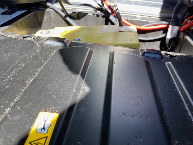

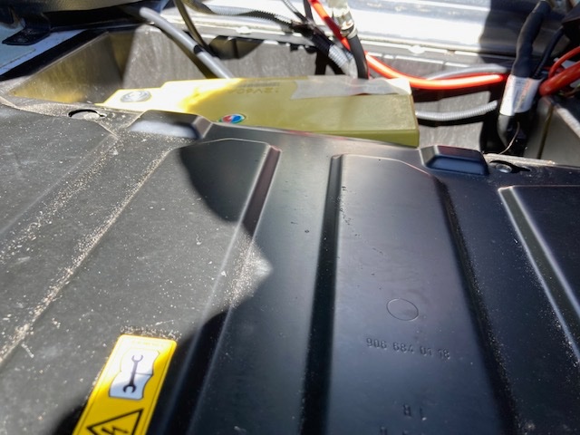

.....ohne Kommentar:
Schaumplatte drauf.....Adesil drauf.....Deckel drauf und wenn das Adesil trocken ist klebt die Schaumplatte genau an der richtigen Stelle am Blechdeckel :D :D
Nein, ist vor der Sprengsicherung, ganz klassisch lt. Norm. Batterie-kurzes Kabel-Sicherung und dann gehts nach hinten weiter !. Für nach der Sprengsicherung müßte man einige Infos von MB haben. Der Ladebooster lädt mit ca 25 bis 30 Amp die Zusatzbatterie. Wieviel wiederum er vom Fahrzeug dafür benötigt (Verlust usw.) ist das Geheimnis des Herstellers.

Frrroschi hat geschrieben: 28 Apr 2024 14:19 .....ohne Kommentar:
Nein, ich meine die Masseleitung, die da unisoliert in der Nähe des Pluspols der Zelle vorbei führt. Abstand vielleicht zwei Zentimeter?
Die Sprengsicherung ist dazu da, bei einem Unfall die Leitung für den Starter und den Generator stromfrei zu schalten. So wie du es beschreibst "Batterie-kurzes Kabel-Sicherung und dann gehts nach hinten weiter" ist die Leitung nach hinten, von der Starterbatterie aus gesehen, hinter der Sprengsicherung angeordnet. Es wäre richtiger, die Leitung nach hinten direkt (über eine Schmelzsicherung) an den Pluspol der Batterie anzuschließen. Im Falle einer Sprengung der Sicherung muss die Leitung in den Motorraum offen, also nirgends angeschlossen sein.
Und was ich an den Bildern nicht herausfinden konnte: Wie sind die Masseleitungen rund um den Batteriesensor herum angeschlossen?

Ich sehe das als Provisorium für einen ersten Probelauf. Die Kabelverlegung ist derzeit nur fürs Gruselkabinett zu gebrauchen.
Ich bin nach seinen bisherigen Beiträgen sicher, dass uns Frrroschi später hier noch eine saubere Lösung zeigen wird oder???
Das ganze läuft derzeit ohne BMS oder?
Bin auf Updates gespannt...! :)
