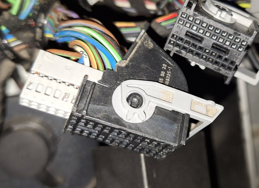

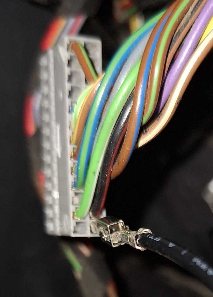

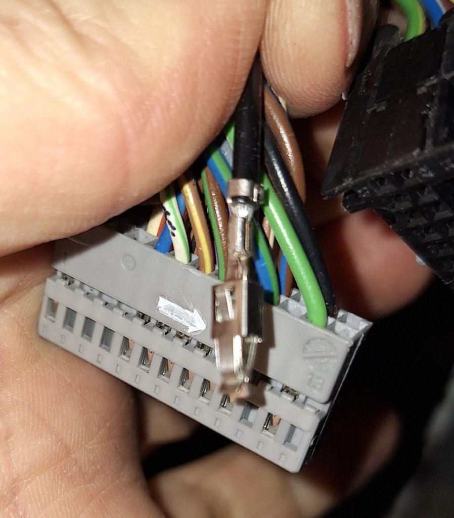

Ich komme leider nicht mehr so recht weiter bei der Anbindung des Tempomatenkabelsatzes an das Steuergerät.
Welche Steckkontakte benötige ich? Ich bin bisher von Junior Power Timer ausgegangen, diese passen aber leider nicht. Sie sind deutlich zu groß um sie in den Stecker einzuführen.
Kann mir jemand sagen welche Kontakte ich da benötige?
Es geht um den CDI 211 von 2004.
Kurz vorm Ziel will ich nun nicht aufgeben.
Auf den Bildern ist der zu große Junior Power Timer und der Stecker des Steuergerätes zu sehen.
Achtung: um Verwirrung zu vermeiden: Auf den Fotos gezeigter Stecker ist nicht der richtige für den Tempomat. Diente hier nur zur Veranschaulichung dass die Stecker nicht passen. Der korrekte Stecker ist der an der ECU zweite von links (schwarz; 24polig)
Zuletzt geändert von Nordmann am 26 Feb 2024 15:05, insgesamt 1-mal geändert.
Sprinter 902 211; BJ 2004; mittlerer Radstand Hochdach

Moinsen.
...schau mal hier rein, es gibt verschiedene Größen der Pins:
https://www.te.com/de/product-CAT-T4827 ... asheet.pdf
https://www.autoelektrik24.de/Steckverb ... EDES-BENZ/
Gruß, Uwe.

Danke Uwe. Wenn ich mir das so ansehe, dann scheinen die Stecker der Junior Power Timer alle gleich groß, lediglich die Krimpung unterscheidet sich im Kabelquerschnitt.
Aber auch die MQS Quadlock, MCON, MCP oder oder oder könnten vielleicht in Frage kommen. Ich blick da nicht so recht durch.
Welches sind die richtigen für den CDI?
Re: Alternativer GRA (Tempomat) Hebel Einbauen
#59
Nordmann hat geschrieben: 15 Feb 2024 20:34Welches sind die richtigen für den CDI?
Beides :D
Die MQS brauchst für den 52-poligen Stecker A 168 545 0828 oder den 24-poligen Stecker A 168 545 0728.
Die JPT gehören in den 9-poligen Stecker A 168 545 0628.
Steckerbelegungen sind in diesem Beitrag zu finden.
Nordmann (16 Feb 2024 06:50)

Beitrag von Nordmann »
Klasse, danke. Dann werde ich mir mal ein paar vorkonfektionierte Kabel mit MQS bestellen und mir einen Kabelsatz basteln.
