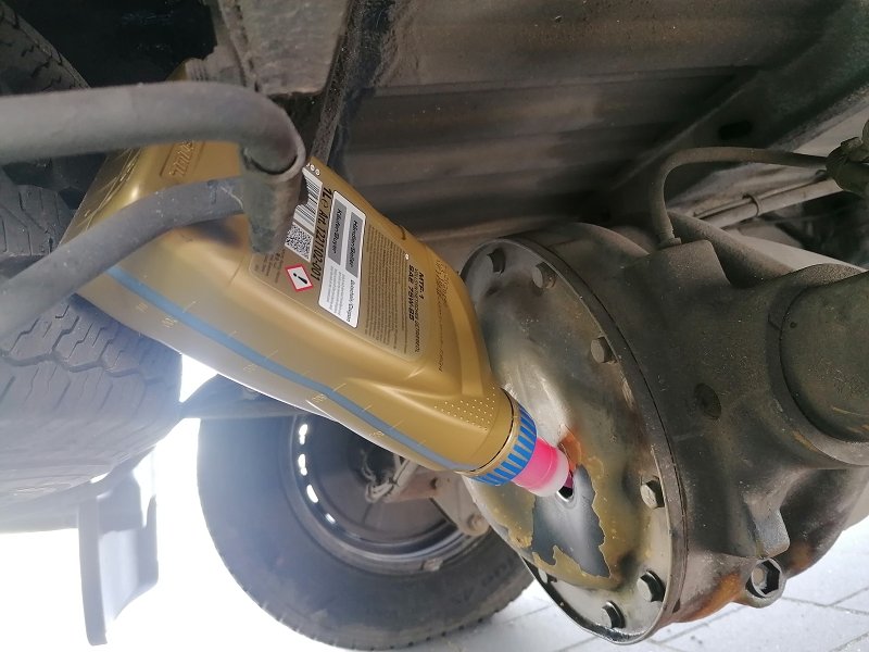

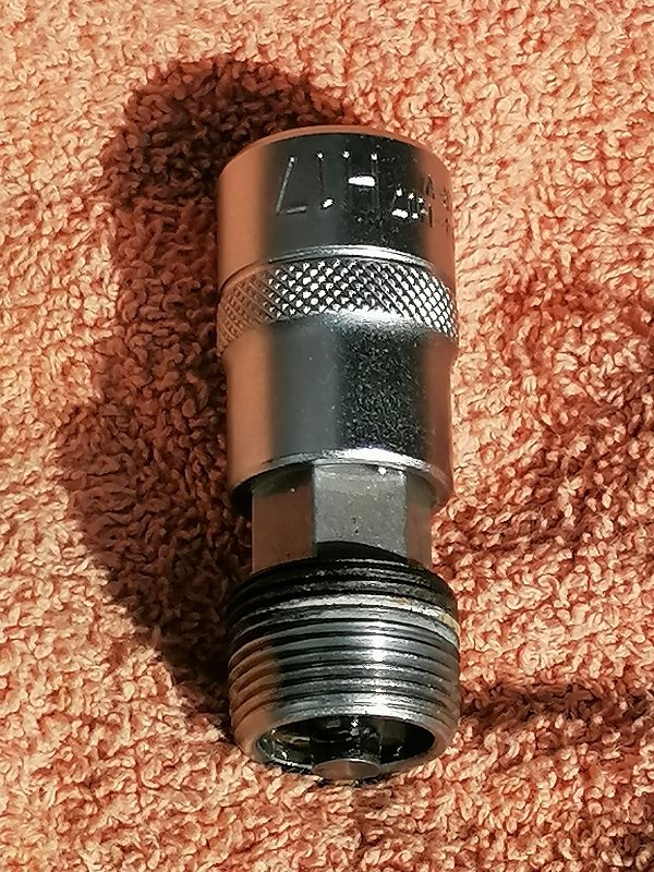

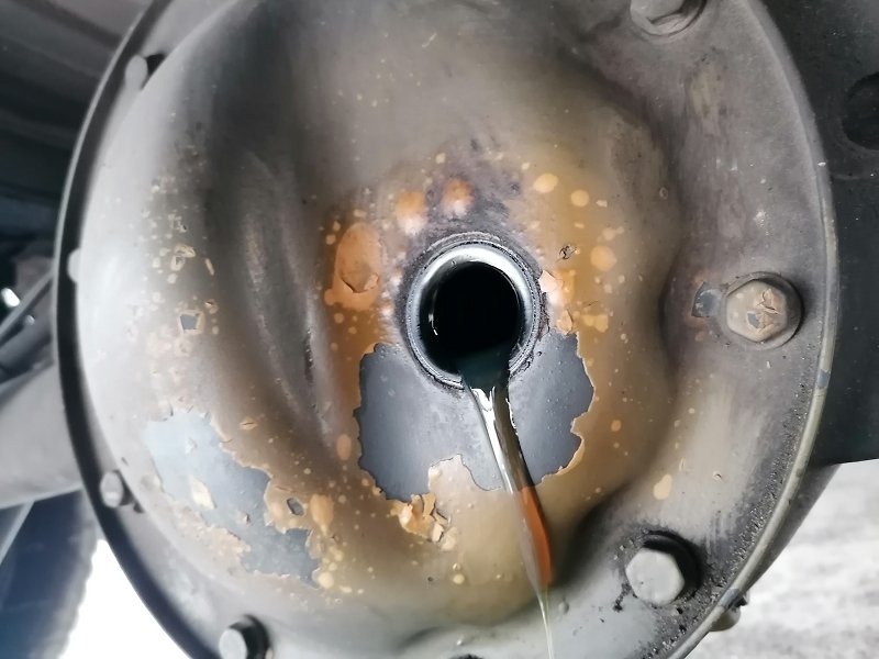

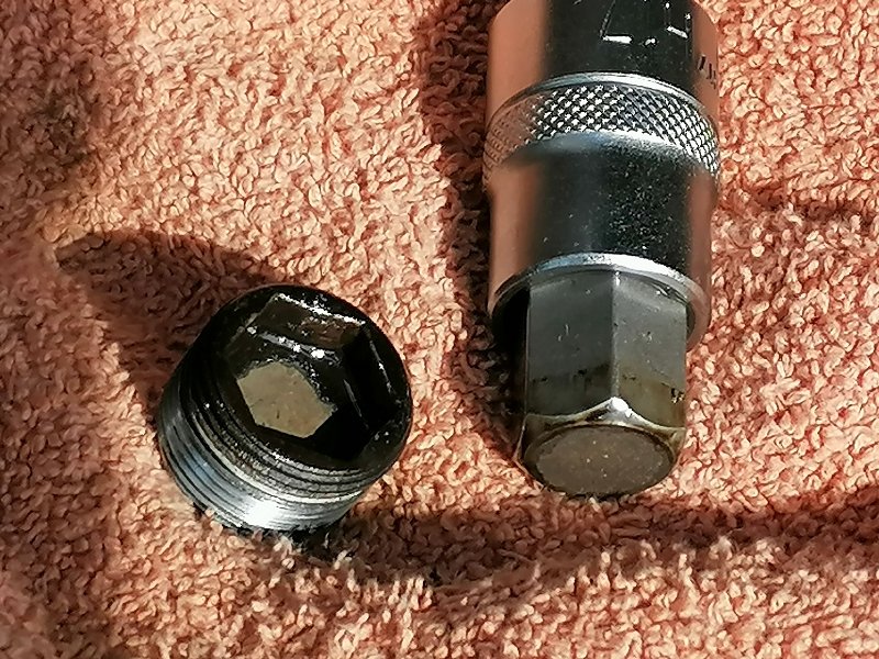

Hier noch die versprochenen Bilder ... :mrgreen:
Gruß und Danke - Holger
Ölflasche mit Schnorchel, Achse 4,182 Füllmenge 2,5L
Ablass Schraube bei Achse 4,182  Inbus HW17

Wenn du mal mein Bild von der Ablassschraube in Beitrag #9 aufzoomst, dann siehst du die Buchführung direkt oberhalb der Schraube ..

Danke, gefunden :mrgreen:

Die Suche nach dem passenden Öl war ja schwierig, erst recht durch die benötigte Menge. Daher hatte ich dieses verwendet.
henkhenk
Beiträge: 366
Registriert: 23 Sep 2022 18:15
Wohnort: Greifswald
Re: Differential Öl gewechselt
#59
Beitrag von henkhenk »
ich hab das Zeug zuletzt reingekippt: ROWE Topgear 75W-90 HC-LS
Hat jede Kennzeichnung, hat LS, ist günstig, Markenartikel, und vor allem hat die 1L-Flasche nen Schnorchel und man brauch nicht mit irgendwelchen Trichter-Schlauch Behelfskonstruktionen arbeiten...saubere Sache.
