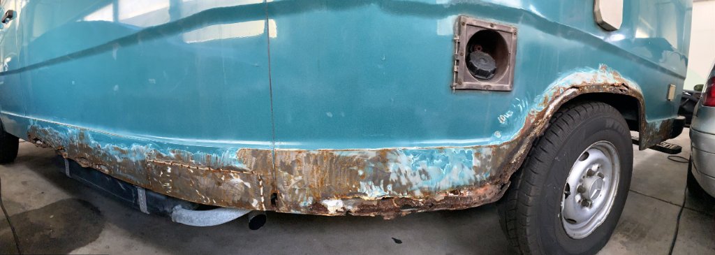

Den Schmied brauchst aber dann auch ständig. Die Zuverlässigkeit von den Teilen ist einfach unterirdisch und auch die Verarbeitung sehr russisch.
Bei mir um die Ecke steht ein 1 Jahr alter. Überall, an allen Ecken und Kanten, mitten auf den Flächen und überall wo Bleche/Halter auf einander geschraubt sind, kommt der Rost durch.
