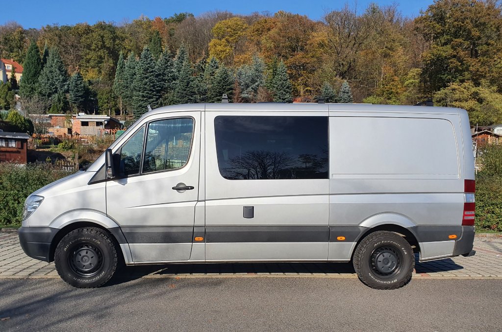

Was ist mit deiner Hinterachse? Auf diesem Foto sieht es so aus als wenn die Achse etwas zu weit vorne sitzt ?!
Alles ok, muss wohl am Schatten liegen oder dass ich eher weiter vorne fotografiert habe. Da ich Freitag die Dämpfer hinten gewechselt habe weiß ich dass die Achse genau richtig auf den Federn sitzt :D

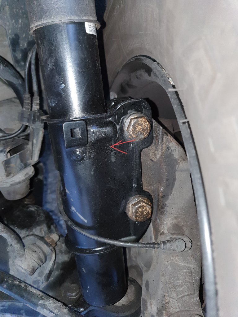

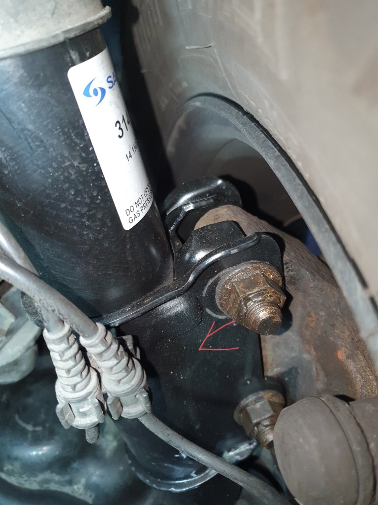

So habe mir jetzt die Schrauben besorgt und nochmal geschaut. Diese Exzenterschrauben haben für mich keinen Sinn weil sie den Zustand herstellen, der jetzt besteht d.h. sie halten Abstand zu dem Knubbel. Mein Sturz ist aber positiv d.h. ich verschiebe die Schrauben Richtung Knubbel und mache sie dort fest. Auf dem einen Foto sieht man auch gut, wie bereits in der Position angezogen wurde. Für mich machen die Excenterschrauben also Null sind in dem Zusammenhang, der Knubbel müsste auf der gegenüberliegenden Seite sein.

Durch die Höherlegung stehen jetzt die Querlenker steiler, das Rad wandert somit nach innen, der Dämpfer steht damit aufrechter und das Lochbild am Dämpfer lässt eine adäquate Einstellung nicht mehr zu.
Langloch ist beim 4x2 Dämpfer oben, beim 4x4 Dämpfer unten... das hat wohl so seine Gründe....

Mal ein etwas unorthodoxer Einwurf.....Langloch aufweiten um mehr Platz für die nötige Bewegung/Justierung zu haben ?!

Ich habe ehrlich gesagt nicht drauf geachtet ob irgendwo ein Langloch ist sondern einfach nur zusammen gebaut, das war auch mein erster Dämpfer- und Federwechsel. Hab also einfach nur fest gezogen und hinterher gesehen dass die Räder einen positiven Sturz haben.

hljube hat geschrieben: 10 Nov 2020 19:23 Bist du mal nen bisschen vor / zurück gerollt nach Einbau aller Komponenten?
Sonst bleibt ja nur, dass es die falschen Dämpfer für deine Fahrwerkskonfiguration sind.
Der Dämpfer hat oben Langloch richtig, habe ich so gar nicht wahrgenommen. Durch das Gewicht des Rades/Achsschenkel hängt die Schraube nun genau auf der falschen Seite vom Langloch. Werde das morgen korrigieren und berichte dann ob das Langloch für die Geradestellung des Sturzes gereicht hat. Das ist übrigensmein Dämpfer, man erkennt das Langloch gut. Nichtsdestotrotz ist eine Exzenterschraube hier sinnlos oder ich verstehe die Aufgabe einer solche Schraube nicht :roll:

14:59 hat geschrieben: 10 Nov 2020 20:26 .......Das ist übrigens mein Dämpfer, man erkennt das Langloch gut. Nichtsdesdotrotz ist eine Exzenterschraube hier sinnlos oder ich verstehe die Aufgabe einer solche Schraube nicht :roll:
Nach durch die unmittig angeschweisste Unterlagscheibe drückt die Schraube sich gegen den seitlichen Anschlag und verändert und hält so den eingestellten Winkel.

Ja richtig, das dachte ich mir. Aber das würde den Zustand wie jetzt hervorrufen d.h. Abstand zum Abstandhalter und somit positiven Sturz....macht also kein Sinn. Ich schau es mir heute nochmal an und berichte denn ich glaube die normalen Schrauben reichen vollkommen aus so wie es original verbaut ist. Die Exzenterschrauben sind wahrscheinlich nur für den Allrad oder evtl. für C15 Absenkung gedacht weil es da Sinn ergibt.

Ich kenne die Dämpfer auch mit einem angewinkelten Anschlag auf der anderen Seite.
