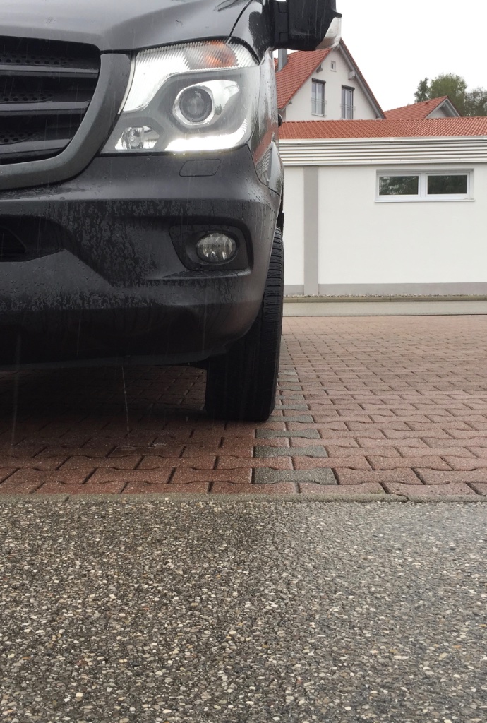

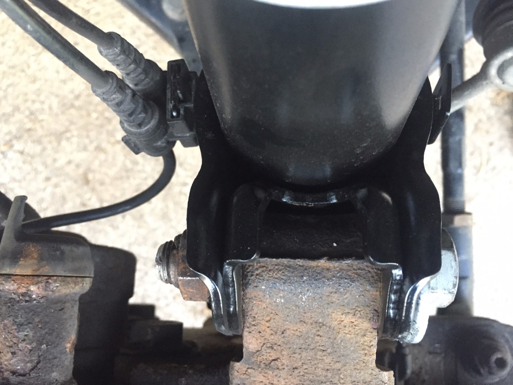

Nachdem ich meine vorderen Stoßdämpfer durch neue Bilstein B4 getauscht steht der Sturz ins Positive (s.Fotos). Nun haben die Stoßdämpfer an der Halterung, oben ein Langloch wo die Schraube sitzt und womit sich der Sturz einstellen lässt. Allerdings habe ich bei mir vom Werk aus keine Exenterschrauben vorfinden können und habe deshalb es so gut wie es geht ins negative geschoben und bin deshalb schon am Anschlag vom Langloch.
Nun was kann ich da noch machen?

Danke, aber die Exenterschraube dient doch nur zur Feinjustierung und soll anscheinend beim 4x2 oben verbaut werden. Wenn aber wie bei mir vom Werk aus keine Exenterschraube verbaut wurden und sonst mit der Schraube schon am negativen Anschlag vom Langloch bin, dann muss doch was anderes faul sein?
Könnte es sein das der Stoßdämpfer nach oben hin schief eingespannt ist, obwohl ich als erstes die Mutter oben am Kolben angezogen habe?
Oder kann es sein das durch neue Stoßdämpfer auch die Lenkspurstange korrigiert werden muss, obwohl ich da nichts gemacht habe und auf Old School Art mit einer Schnur kontrolliert habe und für gut befunden habe?
Oder fahren die Stoßdämpfer ein wenn der Sprinter beladen ist und steht somit dann auf 0°?

Sorry, aber welches Gegenlager fürn Exzenter? Da waren nur zwei metrische Sechskantschrauben mit selbstsicheren Mutter an den original Stoßdämpfer verschraubt und oben an der Kolbenstange noch die Mutter.
Die obere Bohrung (am Stoßdämpfer) besitzt ein Langloch und da würde es Sinn machen eine Exzenterschraube zu verbauen. Allerdings macht es für mich keinen Sinn eine zu verbauen wenn ich doch schon mit der normalen Schraube am Anschlag vom Langloch bin und es immer noch schief steht.
