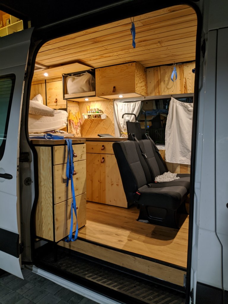

Endprodukt mit Vinylboden

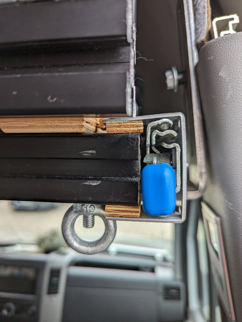

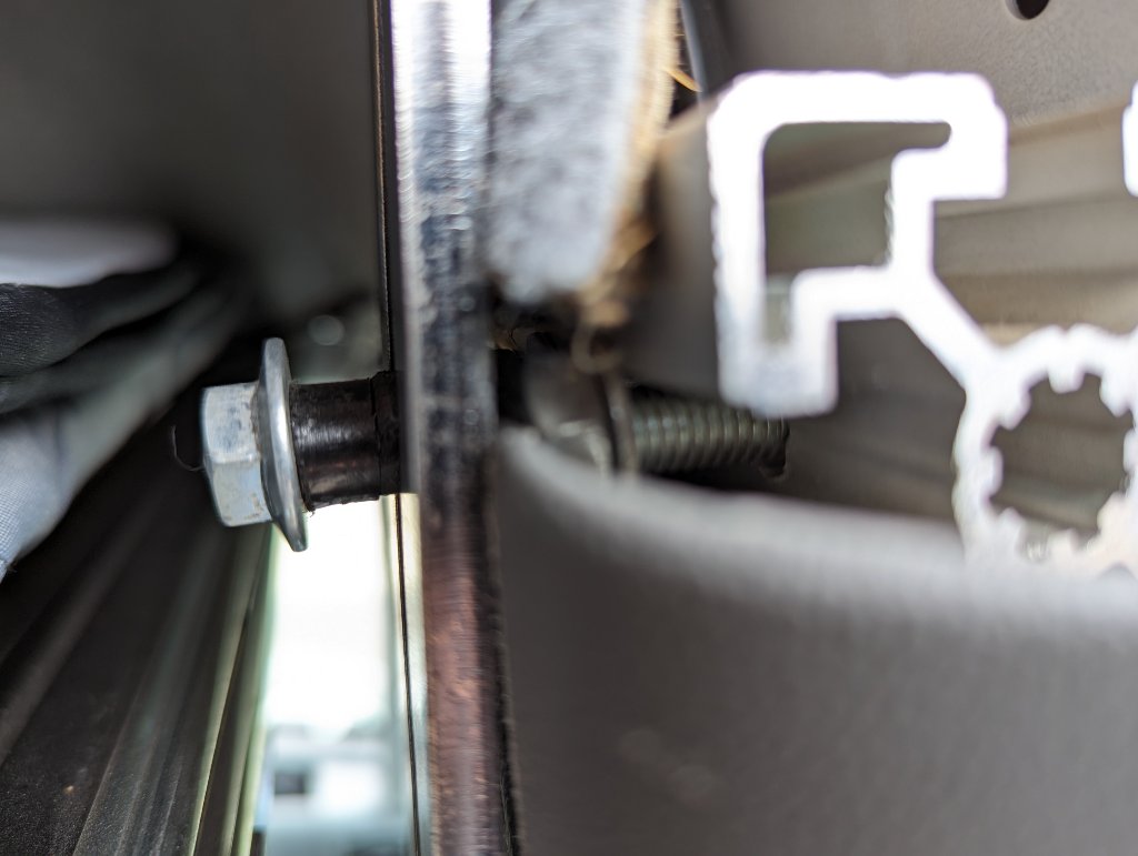

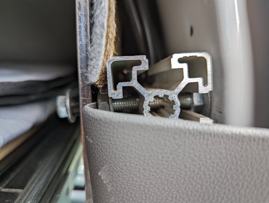

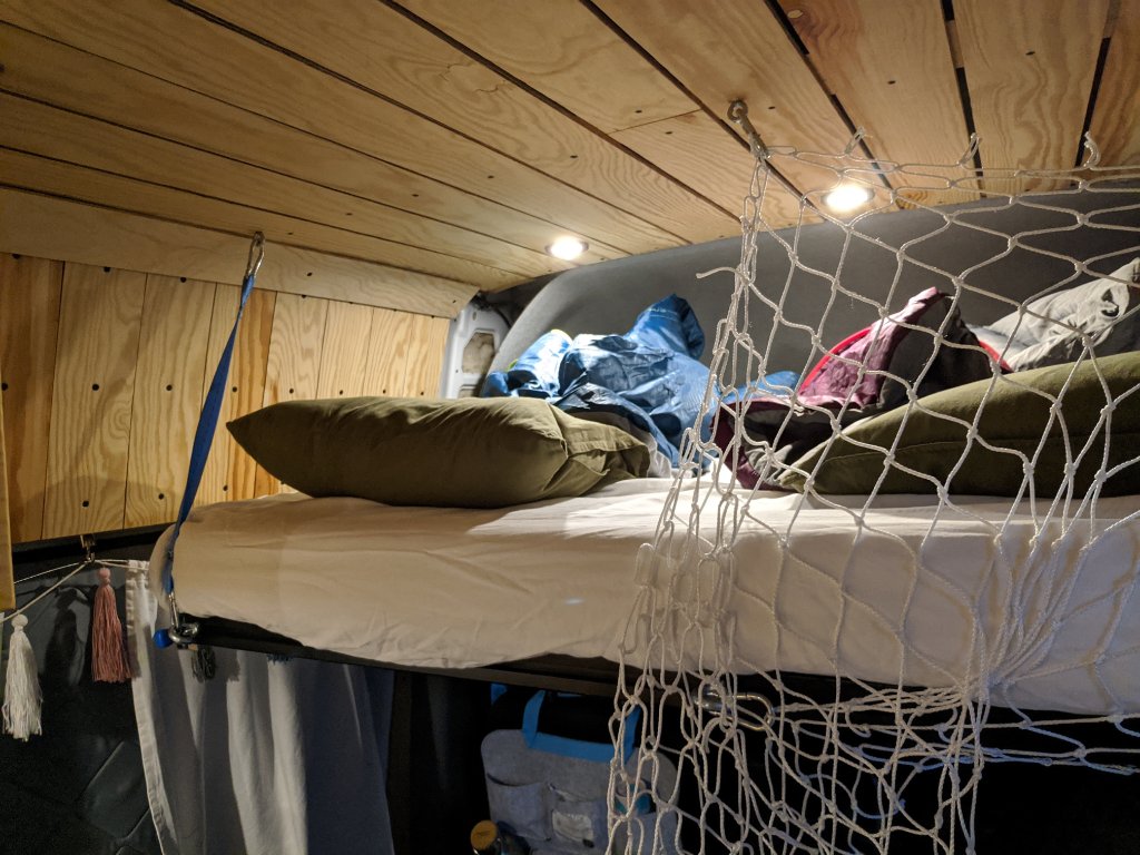

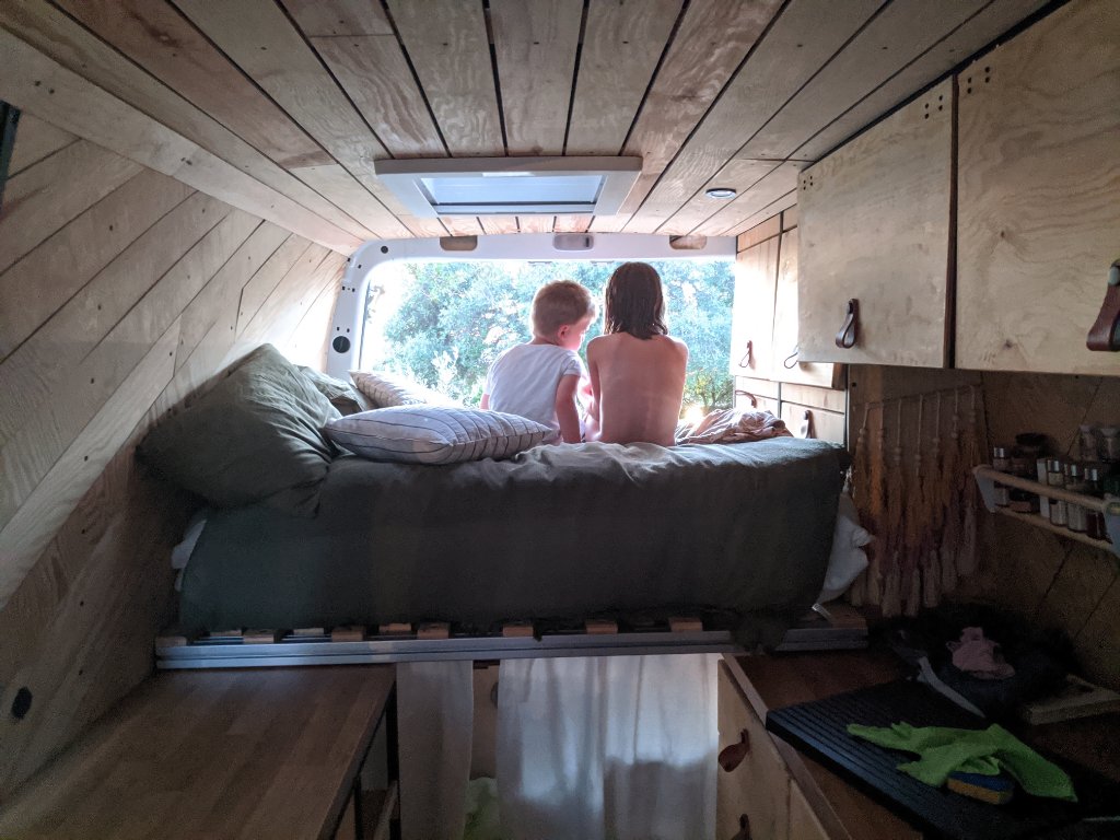

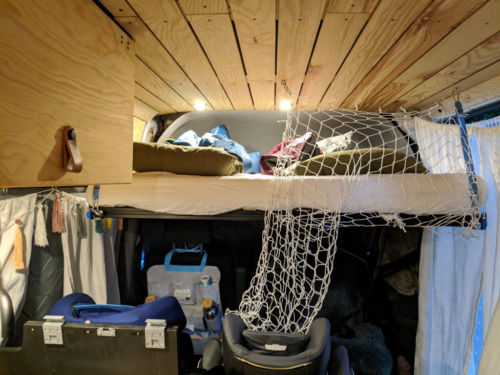

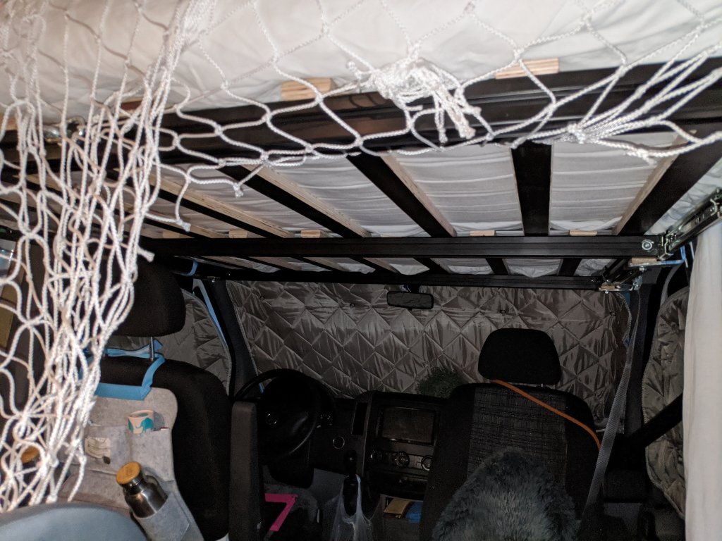

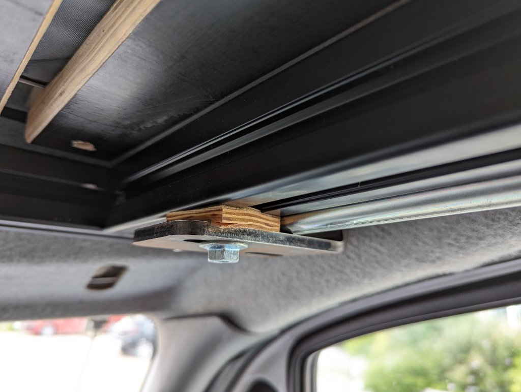

Hi Roman,
coole Bettkonstruktion für die Kids. Habe was ähnliches aber nur für ein Kind und brauche nun Platz für Kind Nummer 2. Habe ein paar Fragen:
-Wir das Bett über den L Winkel vorne Fixiert ? mit ner Sternschraube o. ä? Hast du das mal ein Foto? Extra angefertigt?
-Auf dem kurzen Profilstück liegt das Bett dann auf oder ist das der L Winkel befestigt?
-welche Profilstärke hast du genutzt und was sind das für Profile wo die Schwerlastschienen dran befestigt sind ?
-Auf welche Bettmaße kommst du?
Hat sich die Konstruktion bewährt?
Danke schonmal.
Gruß,
Lennard
Danke schonmal.
Gruß,
Lennard

Re: Neuvorstellung + Frage zu Solarpaneel
Hi Lennard,
Anbei meine Antworten zu deinen Fragen:
-Wir das Bett über den L Winkel vorne Fixiert ? mit ner Stern Schraube o. ä? Hast du das mal ein Foto? Extra angefertigt?
Vorne wie hinten ist zwischen Winkel und Karosserie ein Profilstück. Beides läuft frei und ich fixiere das Bett über eine Abhängung von der Decke wenn es ausgezogen ist
Nein, ist am Winkel befestigt und der Winkel an dem Profilstück. Das Profilstück dann an der Karosserie
40x40 und die Schienen sind direkt daran befestigt
1,40x1,40 plus eine Verlängerung die abklappbar ist. Die bringt nochmal 30cm extra
Gruß Roman
Gruß Roman

download/file.php?id=30003&mode=view
Solche Konstruktionen sind geeignet, auch ohne Unfall des Wagens schon beim Einsteigen die Kopfschwarte des Beifahrers aufzutrennen...
