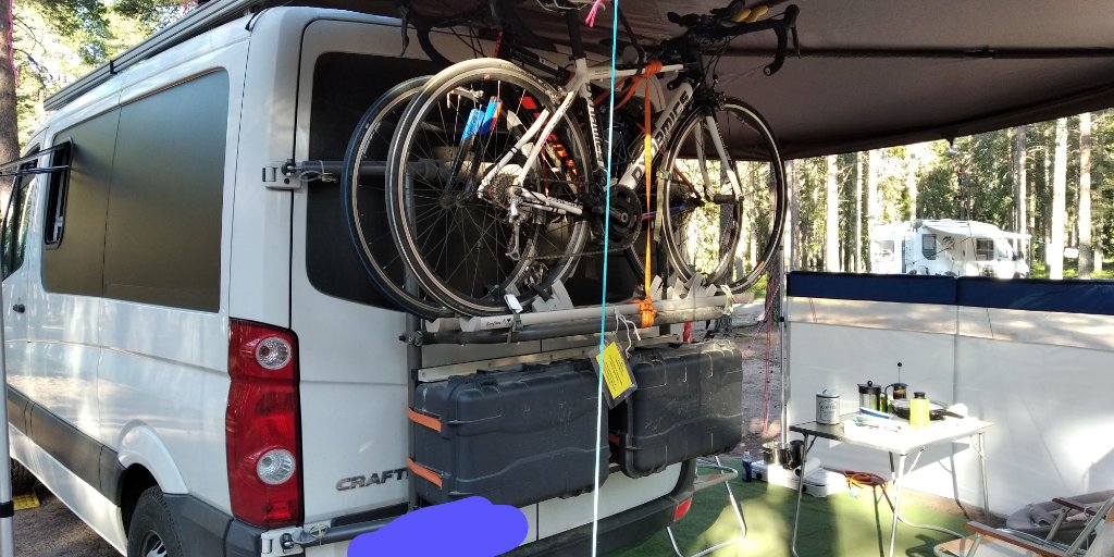

So sieht aktuell mein Setup aus:
2x Rennrad = 20kg
2x Staukisten mit Träger und Inhalt (Unterlegkeile, Heringe, Hammer, Gurte, Zelt-Teppich) = 25kg
Den klappe ich auch voll beladen auf. Aber: bei mir wurde durch eine Verkettung komischer Zufälle ein Befestigungskit geschickt, der M12 Augbolzen hat und nicht M10 wie (anscheinend) ursprünglich vorgesehen. Ich hab die M10 Gewinde aufgebohrt und M12 Gewinde geschnitten. Somit sind die Augbolzen M12 und auch der Befestigungsbolzen oben und unten im Gelenk M12 Anstatt M10. Gibt dann nochmal zusätzlich Stabilität.
Ist aber dennoch nicht praktikabel wenn man jeden Tag 2x Ran muss und ob ich es mit 4 Fahrrädern machen würde, die deutlich weiter abstehen und ungünstigere Belastung auf die Scharniere bringen... vermutlich nicht.
Daher besser Anhängerkupplung mit Klappmechanismus.
Ich wollte das so haben, wegen der Option von Staukisten und die Fahrräder aus dem Gefahrenbereich hinterm Wagen, wenn es Mal ruppeliger wird.
