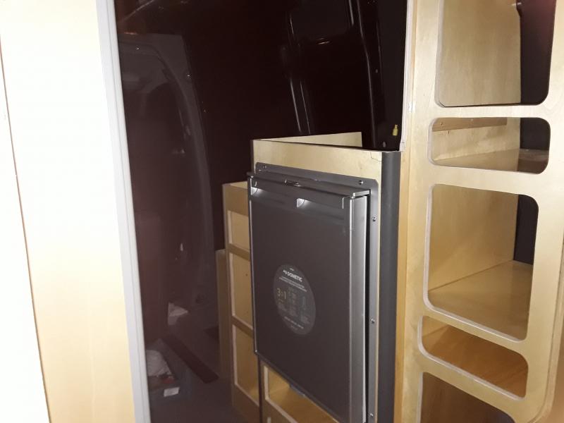

Von hinten nach vorne geschaut, der Kühlschrank
Aussicht von vorne nach hinten
So, die grossen Platten sind verbaut ...... Ich hoffe ich habe den Sprinter nicht verbaut. Zwischen Sitzbank und Spüle ist es schon sehr eng. Mit dem Becken quer stößt man leicht an. Nicht das man sich durch zwängen muss, aber die erhofften 3 - 4 cm Luft - ging irgendwie auch nicht auf.
Habe den Kühlschrank schon in eine Nummer kleiner umgetauscht .... egal ... einen Tod muss man sterben.
Über den Kühlschrank kommt noch eine Nussholzplatte mit Kocher.

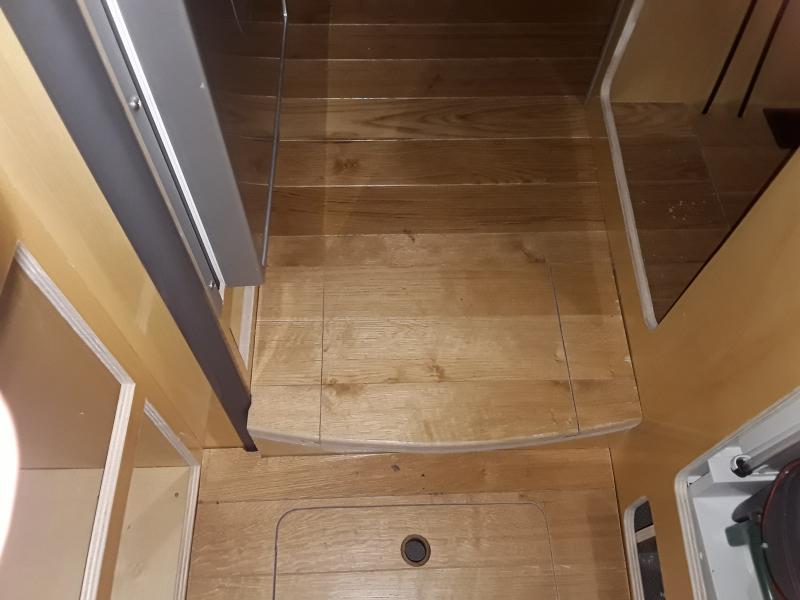

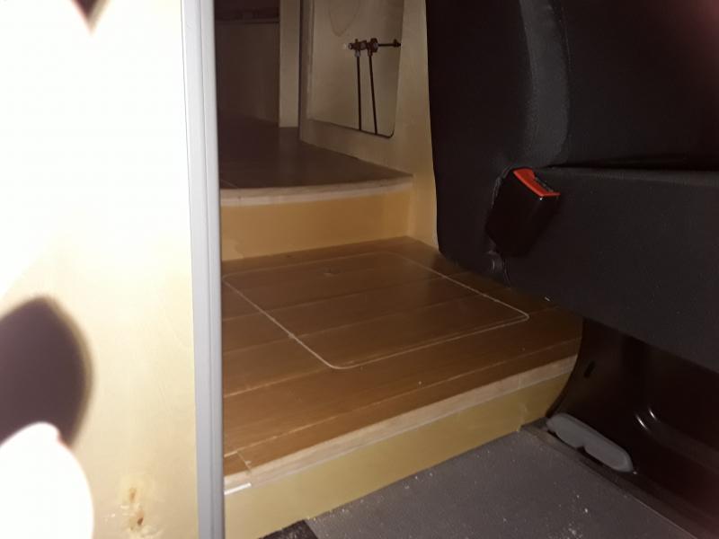

Stufe
Stufe
Durch die Stufe in den hinteren Teil ist auch Platz genug vor dem Herd zum Kochen.
Die Küche ist ja in mehreren Etagen aufgeteilt, das macht auch den Zwischenboden nötig.
Er schafft den Platz vor dem Waschbecken .. damit man in Ruhe Abwaschen kann.
Zwischenboden mit Weinfach
Eingearbeitet ist natürlich auch ein Weinfach im "Keller" .... :-)

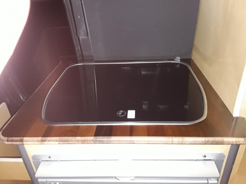

Kochen
Kochen
Ganz schön gross das Kochfeld aber da kann man auch Kochen. Ist ok.
Leider war die Waschspüle zu gorss, wir konnten die nicht in die Arbeitsplatte einbauen. Muss leider noch etwas warten. Egal, es gibt noch genug zu tun.

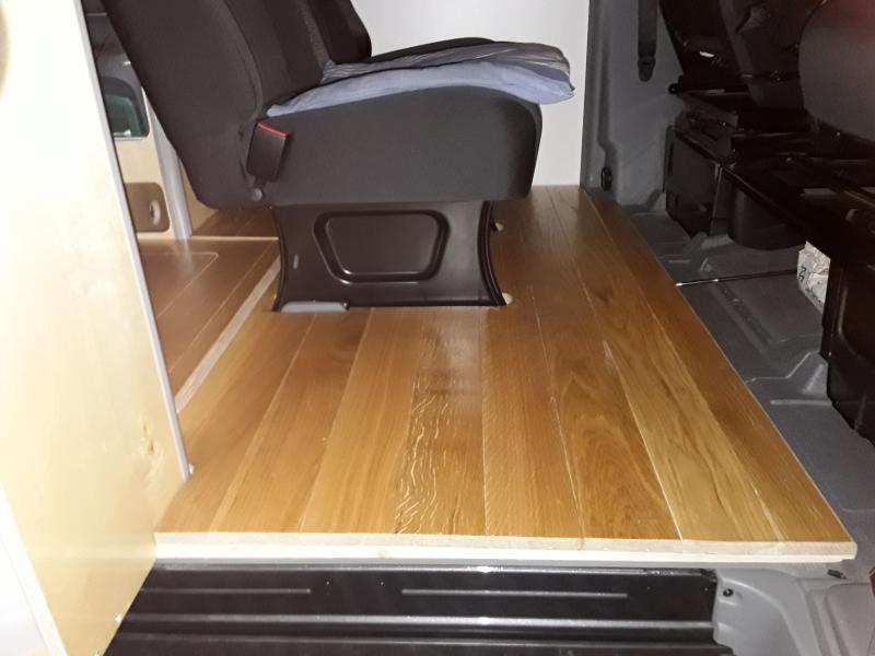

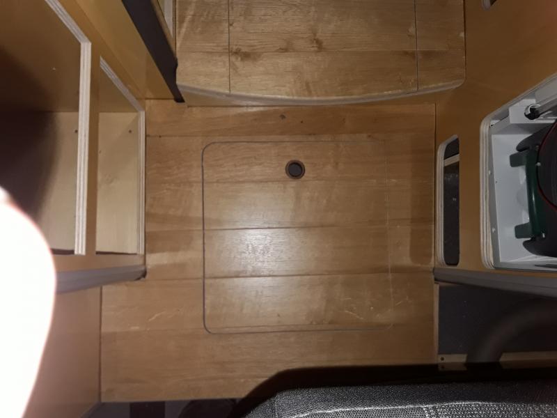

Fussboden aus Sicht Seitentür
Der Fussboden ist jetzt langsam vollflächig verlegt. 2 cm Deutsche Eiche, müsste eigentlich bis zum Ende reichen :-)

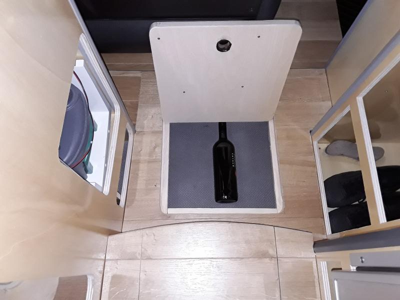

Weinfach
Weinfach
Hier das Weinfach. Wird natürlich noch mit Schaumstoff ausgekleidet. Ist Lagerraum für Flaschen, natürlich auch Wasser. Lt. Hersteller soll er so durchgängig + 12 Grad halten und für Weissweine und Rotweine gut geeignet sein.

Wie hast du ihn aufgebaut? Sind das Nut-und-Feder-Bretter für den Boden?
nauticat
Beiträge: 165
Registriert: 01 Mai 2015 22:46
Re: 319 - Ausbau
#54
Beitrag von nauticat »
@nomadpix
Nein, kaufen kann man den "Weinkeller" nicht - ist selbst gebaut. Früher hatte ich das Fach unter dem Beifahrersitz.
Ich habe hinten einen doppelten Boden = ca 3 m lang in Höhe 25 cm. Da kriege ich dann surfbords, kiteboards und snowbords rein.
Da ich auf dem doppelten Boden die Schränke habe, muss der sehr "massiv" sein, also eine grosse wasserfest verleimte Sperrholzplatte und oben quer verklebte Deutsche Eiche (Vollholzparket).
Den Fussbodenbelag musste man jedoch auch für de Rest verlegen und Du kannst auch nicht von
25 cm auf Null im Bodenbelag springen.
Also habe ich einen kleinen Zwischboden von 10 cm Höhe eingebaut. Damit der jedoch nicht so nutzlos da so rummsteht hat der einen Deckel bekommen = Weinfach.
Der Deckel ist ein Ausschnitt aus der Platte, die auf Leisten ruhend wieder eingelegt ist.

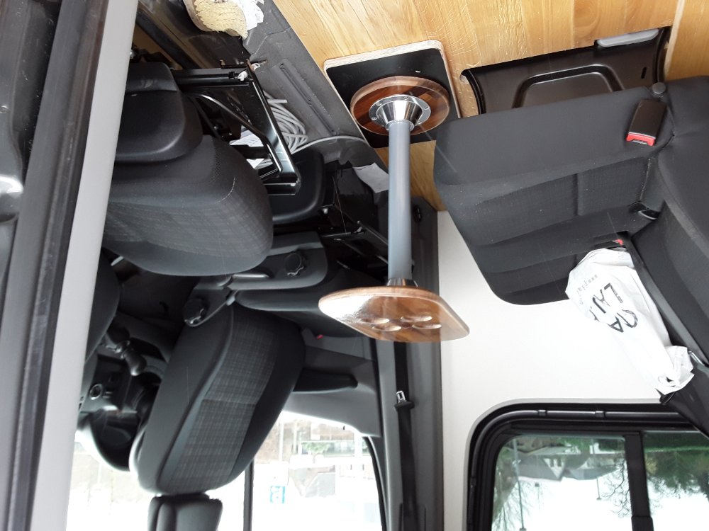

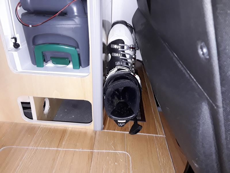

Die Skischuh-Heizung.
Wir fahren viel im Winter zum Ski oder besser zum Snowboarden. Bislang haben wir die Sachen immer unter dem Tisch gehabt - manchmal sogar vergessen zu trocknen. Jetzt ist da ein Platz - ok unter der Sitzbank - wo man die Sachen einfach zum Trocknen lassen kann. Sozusagen ein zentraler Ort und nicht im ganzen Bus verteilt - mit warmer Luft .....
LG jens

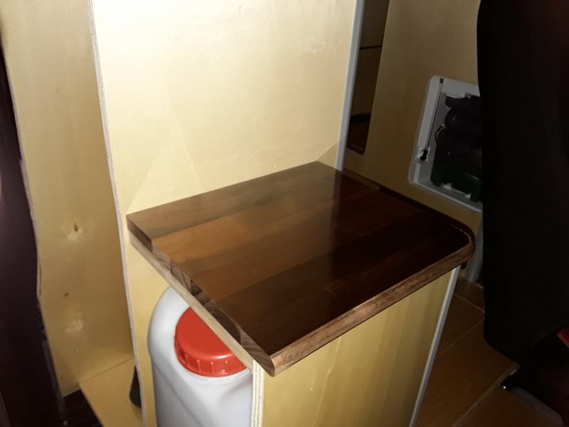

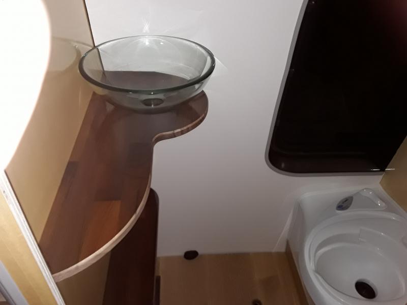

Das kl. Waschbecken zum Zähneputzen. Es ist noch nicht richtig fest und der Wasserhahn ist auch noch nicht drann, aber Wasser ist da. Im Kanister unter der Ablage.
Jetzt habe ich doch mein zu großes Waschbecken verlegt - langsam keine Ahnung mehr wo ich noch suchen soll. .

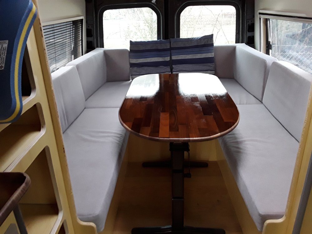

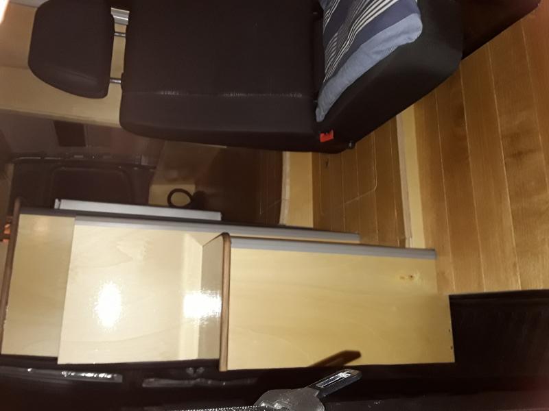

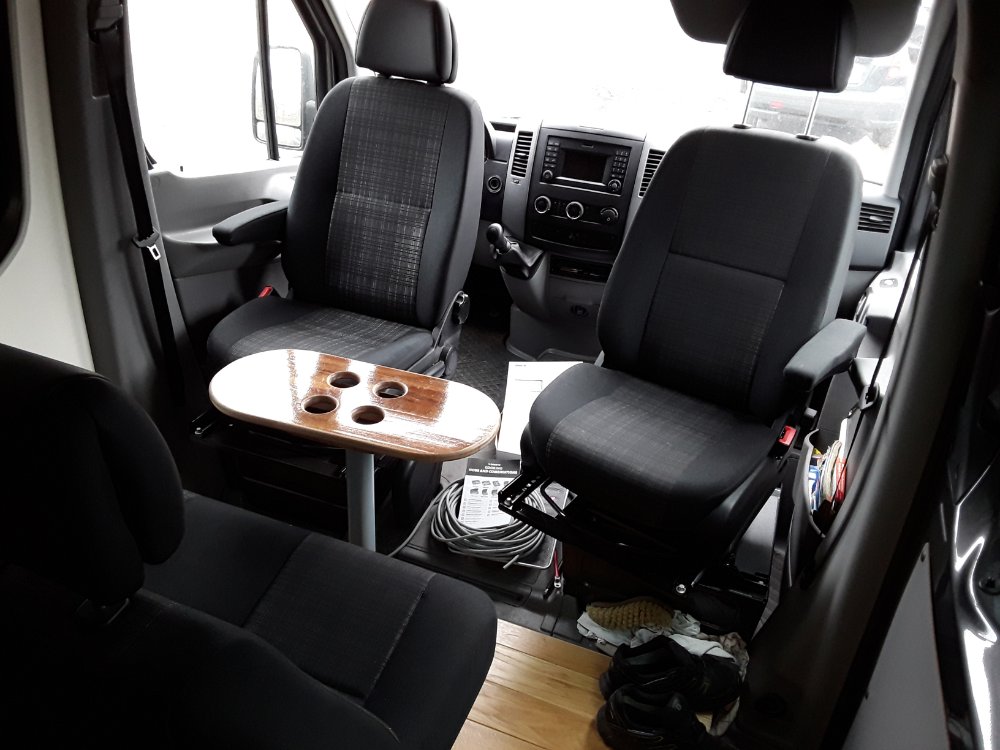

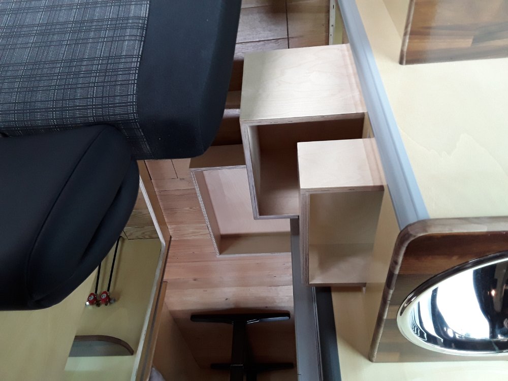

Sorry, wieso die jetzt auf dem Kopf stehen weiss ich auch nicht.
Eigentlich sollten die Bilder die kleine Sitzecke vorne darstellen sowie den Tisch. Auch die Schubladen sind zumindest schon mal drin.
Weiss leider nicht wie ich die Bilder xrehen kann. Lieben Gruss jens

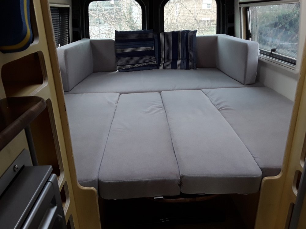

Das ist die grosse Sitzgruppe hinten. Einmal mit augebautem Tisch und einmal in "Schlafposition"
