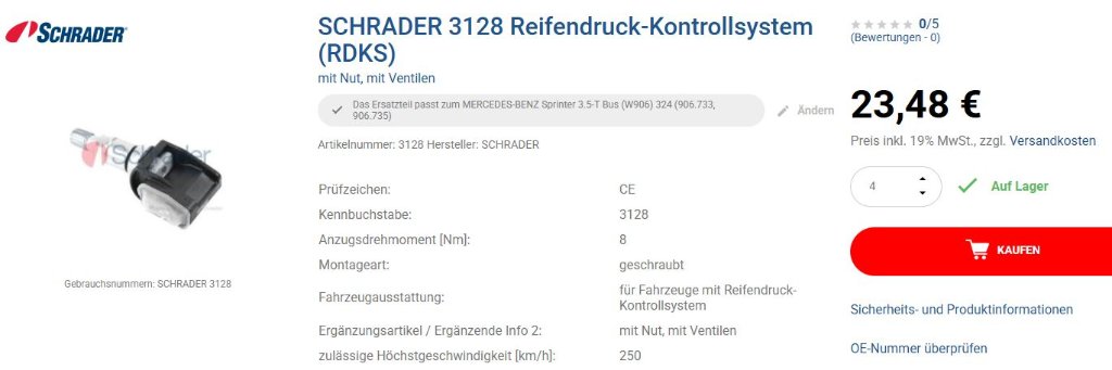

SCHRADER Luftdrucksensoren
Für 4 Sensoren aus dem Zubehör soll ich bestenfalls 160€ bezahlen.
Die Programmierung ist m.E. DER neuralgische Punkt.
Beim Wechsel am Wohnmobil hatte ich deshalb die originalen Sensoren umbauen, d.h. aus den orig. Alufelgen de- und in meine montieren lassen + die orig. Räder zus. ohne Sensoren = 8 Montagen
Bei/mit Winterrädern geht der "Spaß" vorn vorne los.
Am liebsten hätte ich bezahlbare Sensoren, die vorprogrammiert sind, oder sich selbst anlernen.
SCHRADER differenziert den NCV3 auf deren Internetseite bis 2013 ./. ab MOPF 01/13 bis 02/18 - mich betrifft Pkw Kombi 2016.
https://catalogue.schradertpms.com/de-D ... 18-02.html
OEM-Ref.: A0009057200
Schrader Clamp-in Gen Alpha für Alufelgen 433MHz Daimler
EAN-Code: 5054208000121
Mercedes-Benz Sprinter [NCV3](von 2014-06 bis 2018-03)
Mercedes-Benz Sprinter Combi [NCV3](von 2013-01 bis 2018-02)
Kompatibler Schrader RDKS-Sensor Art.-Nr. 3128 mit Aluminium-Ventil für Daimler
OE Art.-Nr: 41990-14002; A00035409017 ; A0009050030Q12 ; A0009054100 ; A0009057200 ; A0025409617Q05 ; A0035409017 ; A0045409017 ; HY53SE360671-AA ; 41990-14002; A0009050030; A0009050030Q12; A0009050130; A0009053907; A0009053907Q01; A0009054100; A0009057200; A0025409017; A0025409617Q05; A0035400217; HY53SE360671-AA
EAN-Code: 5054208009667
Mercedes-Benz Sprinter Combi [NCV3](von 2012-10 bis 2012-12)
Alternativ Art.-Nr. 3015 (ersetzt durch 3013)
Art.-Nr. 3013 (ersetzt durch 3128) Schrader RDKS-Sensor mit Aluminium-Ventil für Daimler
OEM Art.-Nr. 3128 Schrader RDKS-Sensor mit Aluminium-Ventil für Daimler
OE Art.-Nr.: 41990-14002; A00035409017 ; A0009050030Q12 ; A0009054100 ; A0009057200 ; A0025409617Q05 ; A0035409017 ; A0045409017 ; HY53SE360671-AA ; 41990-14002; A0009050030; A0009050030Q12; A0009050130; A0009053907; A0009053907Q01; A0009054100; A0009057200; A0025409017; A0025409617Q05; A0035400217; HY53SE360671-AA

Selbst anlernend in der Form " einbauen und fertig" gibts nicht.
Die müssen immer das passende Protokoll, am besten vor vor Einbau, programmiert bekommen. Dann kommt die herstellerspezifische Anlernprozedur
Je nach Fzg Hersteller
- nur Knopf innen drücken
- im Menü endprechende initialisierumg finden
- nur fahten
Oder mit dem Programmiergerät über OBD 2x alle sensoren auslesen, übertragen, aktivieren
Die Schrader Nummern helfen nur den ricjtigen Typ zu finden. Diese Sensoren könben aber auch af div andere Fahrzeuge passen.
Wichtig das rchtige Fahrzeugprotokoll zu programmieren.
Am einfachsten wäre es ein Universalsensor zu nehmen und die funktioniefenden einfach mit ihrem Protokoll und ID Nummer zu klonen. Fertig

Mit dem THINKDIAG konnte ich SCHRADER 9069014201 auslesen, aber die Lizenz ist inzwischen abgelaufen.
