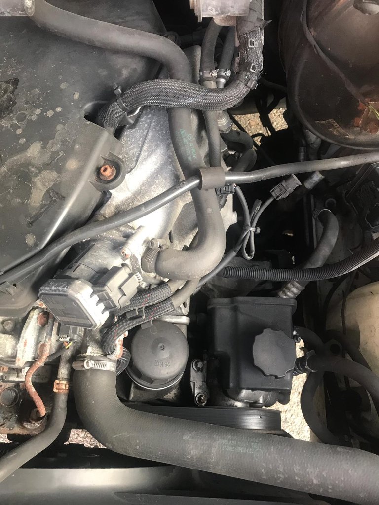

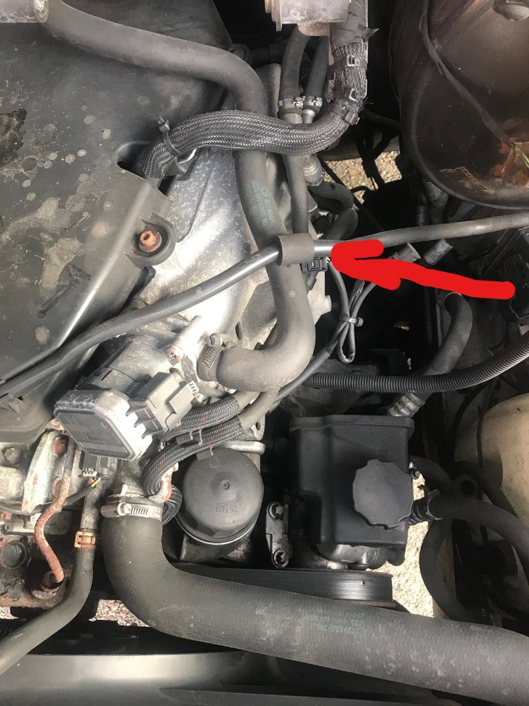

Könnt ihr mir sagen, wo der Abgasgegendrucksensor sitzt und der Katalysatortemperatursensor?
Danke
Beiträge: 6577
Re: Fehler B28/20 Differenzdrucksensor
#49
Abgasgegendruck wird in der Abgasrückführstrecke vor dem AGR-Ventil gemessen.

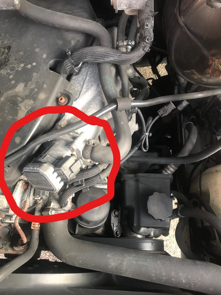

im roten Kreis sitzt das AGR Ventil, aber ich sehe nicht ohne die Motorabdeckung abzubauen, wo die Abgasleitung von links beim Abgaskrümmer/Turbo nach rechts läuft.
Beiträge: 6577
#51
Die Abgasrückführstrecke läuft, beim OM646, hinter dem 4. Zylinder durch den ZK und durch das Ladeluftverteilerrohr zum AGR-Ventil.
Bau mal die Verkleidung ab und suche in diesem Bereich nach einem eingeschraubten Geber.

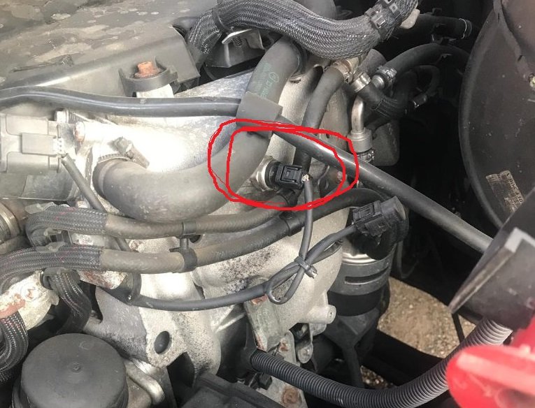

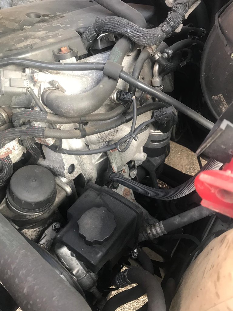

Beitrag von Fachmann »
Das müsste der Sensor sein.
Opa_R (17 Sep 2020 22:05)
GIENGENER
Beiträge: 518
Registriert: 16 Aug 2007 16:19
Wohnort: Giengen
#53
Beitrag von GIENGENER »
Habe den Sensor im Bild ausgebaut und gereinigt. Seitdem keine Probleme mehr

Hy :wink:
Was ich schon mal hatte , das Loch durch das die Abgase in den Sensor kommen war verstopft.Seit dem Kontrolliere ich die Öffnung immer mit einem 3mm Bohrer :roll:
Alle Angaben ohne Gewähr :)
