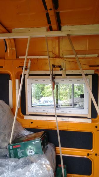

Teilen für die übergang Wand/Dach
Teilen für die vertiefte "Fenster"ausschnitten mit ein ~20° Echke damit die Aussenseite Senkrecht mit die Wand ist

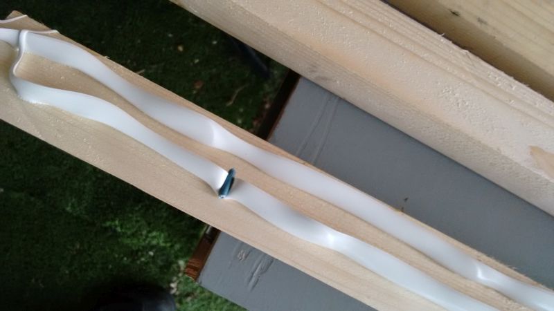

Verklebt mit Polymer-Leim, das Blau Kupferdraht ist ein Abstandhalter, damit mit Anpressen nicht alle Leim weggedrückt werd und das nicht gut fest ist -war doch nicht so ein tolle Sache wann die Möbel und Wandverkleiding absturzen!

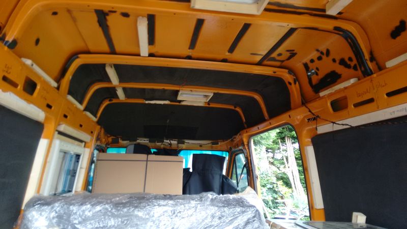

Höffentlich diese Woche die Restlichen Holzteilen Kleben, und dann weiter mit die Isolierung von das Dach!

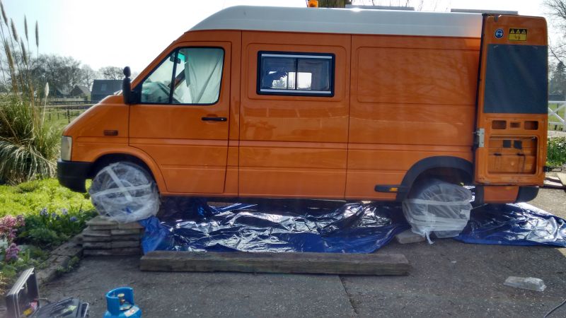

Frisch gewassen, Unten und Oben:
Alles Abgedeckt:

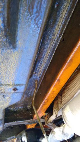

Seilfett darauf:

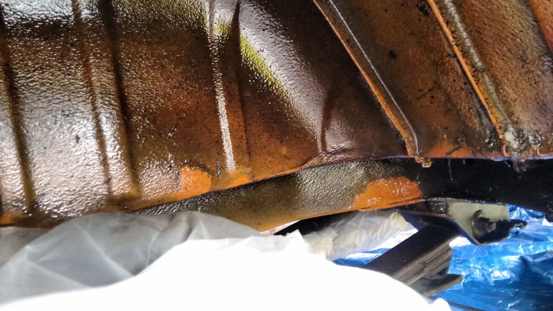

Mehr Seilfett, hintere Radkasten:
Das Seilfett habe ich nicht auf Achsen und im vordere Bereich vom Motor/Getriebe gemacht, ist Fett genug und was darunter war, schaut aus wie Neu :)
Und wenn die Achsen weggerostet sind, ist der Rest sicherlich bereits weg ;) Sicherheitsgemaß habe ich Auspuff (auch vom Webasto), Rader/Bremsen und div. Schlauche abgeklebt am Unterboden.
Entfernt habe ich die Wassertanks und Hitzeschutzschildern vom Auspuff.
Schmutzige Arbeit... Regen- oder Einwegkleidung macht sicher Sinn!
So lauft das überflussige Fluid Film A wieder aus die Holme...
Ich muß jetzt noch das dickere Fett (ich habe Fluid Film AR) in die Hohlraume machen, aber erstmals muß der Fluid FIlm A einziehen und kriechen :) Beim heutige Temperaturen warte ich lieber etwas langer.
Nochmals Danke an Benjamin für die ausfuhrige Anleitung -hat kein Spaß gemacht aber bringt wirklich was! :)

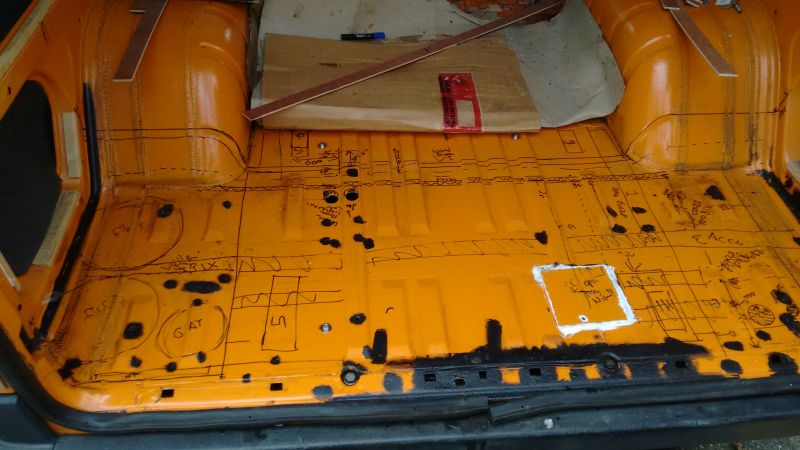

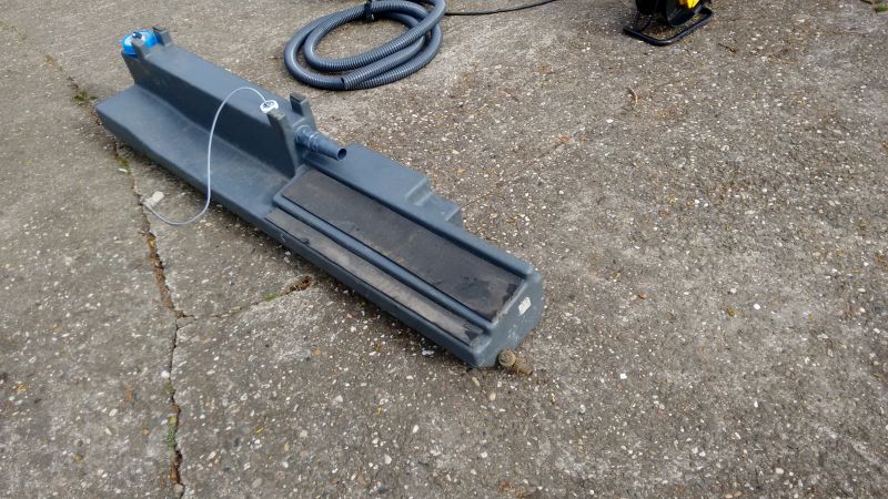

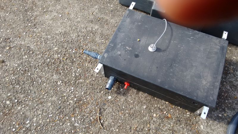

Wassertanks fast fertig, alle Anschlusse sind daran, inkl Überlauf. Dürchlasse im Boden gemacht, Kabellaufen gezeichnet, usw usw... kostet mal ein menge Zeit!
Trinkwasser, Whale 15L/min Pumpe darin, muß nur noch die Niveaumessern ausgleichen:
Grauwasser, die Halterungen mach ich noch was besser, gefällen mir noch nicht so. Hier muß ich noch die Auslaufhahn und Schlauch irgendwo festmachen...

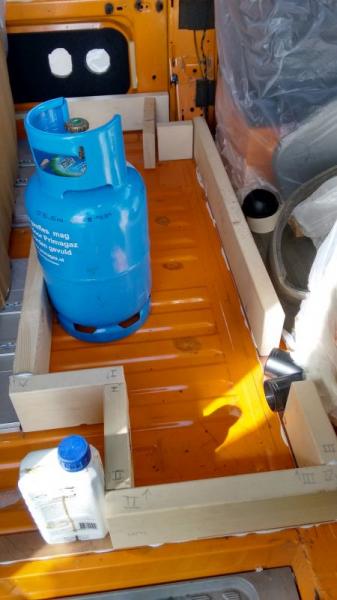

Und so soll das Heck werden:
Ein bißchen Legenda :mrgreen: :mrgreen:
Von Links zu Rechts:
-links 2x 5KG Gasflaschen mit Ø130mm 90°PVC Bodenentlüftung, darum kommt noch ein Gasdichte Kaste mit Oberklappe (mit Dichtband)
-etwas daneben, mehr nach oben, 2x Ø32mm Löchern, darin werden noch PVC Rohren geklebt als Dürchführung durch die Fzboden; diese sind für die 35mm2 Kabel für die Zweitbatterie (180 oder 230Ah, beide passt genau hinter die Radkasten, aber das Gewicht... 230 ist 17kg schwerer)
Auch kommt da noch ein 6 oder 10mm2 (muß ich noch berechnen) unter die Sitzkisten mit ein extra Sichterungshalter für die Verbrauchern vorne (Radio, Standheizung, und sowas). Das 2e Loch ist für die Schlauch von die Auslauf von die Kuchen zum Grauwassertank.
-dann das Rechtech rechts aus das Mitten, da war früher ein Entlufting für Sauerstoff und Acyteleen (oberhalb die Auspuff... :roll: )
-rechts kommt dann die Zweitbatterie, ich habe dafür "Schieb-löchern" gemacht zum Montage weil ich die Batterie noch nicht habe :)
-hinter die Radkasten kommt dan ein Wand, and dem ich die Kabeln und Schlauche montiere, und auch die Elektrische Installation festmachen kann (Multiplus, MPPT Regler, Sicherungen, usw)
Leider noch immer kalt und Regen...kann noch immer kein Holz sagen. :( (Muß Aussen gemacht werden wegen die Plattengroße)

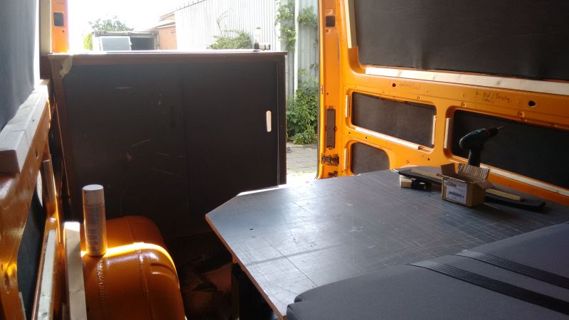

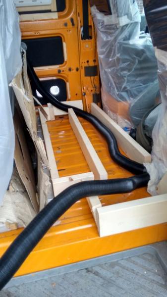

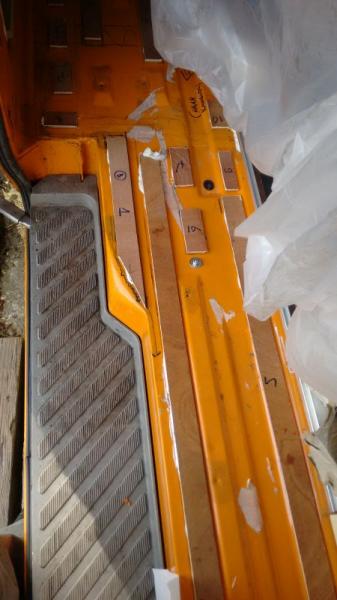

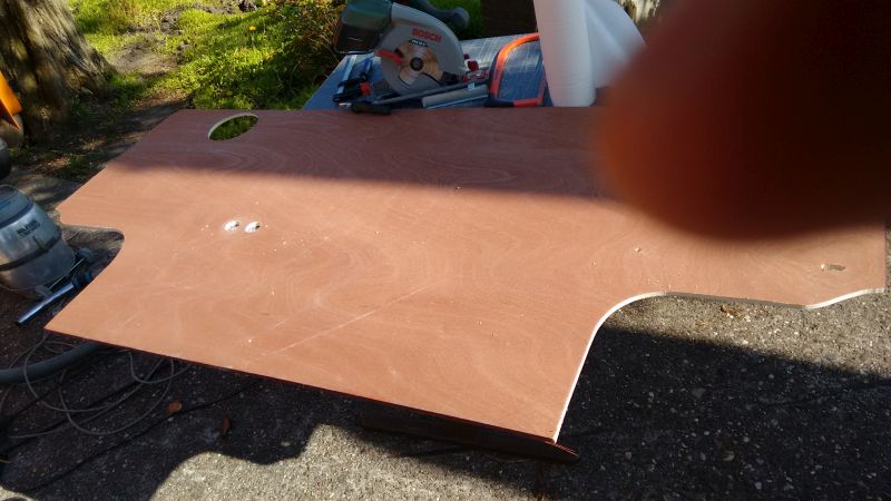

9mm Unterlegplatte für die Heckgarage:
Für die Rest nehme ich auch 9mm, aber nür etwa 4cm breite Streifen. Die Deckplatte werd, zum gewichtsparen, auch 9mm und braucht daher etwas unterstutzung.
5,5mm Platten für die vordere Flur (werd nur für Werkzeuge usw benutzt, auf das linke Teil kommt ein Klappe)

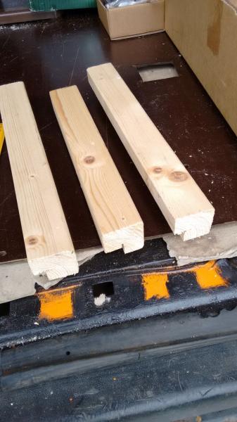

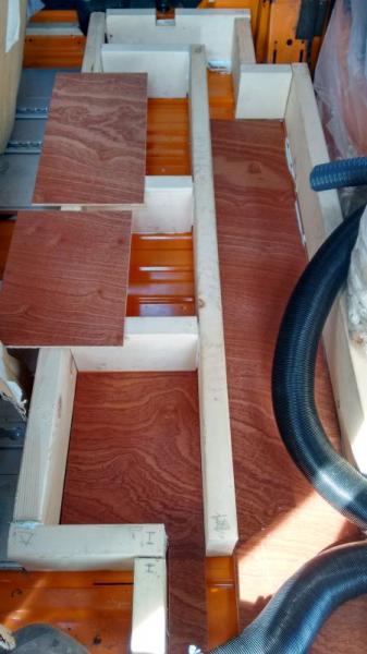

Schönes Wetter meint auch schönes Wetter zum Kleben von die 5,5mm Ausgleichstreifen:

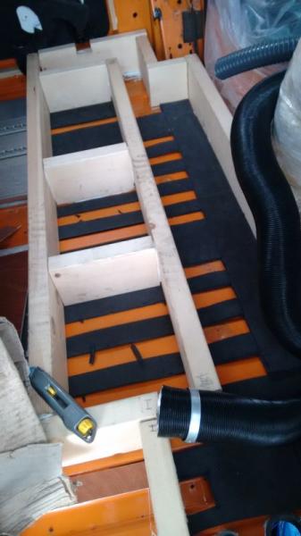

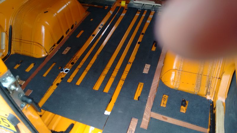

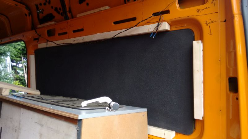

Und wenn das alles trockne war, weiter mit 6mm Isolierung:
Darüber kommen noch die genannte 9mm Querstreifen, die werden dann mit 10mm Isolierung ausgegleicht und daruber geht dann die 9mm Bodenplatte mit 4mm Isolierung dazwischen.
