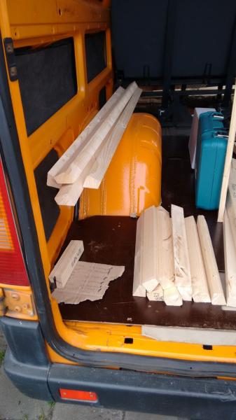

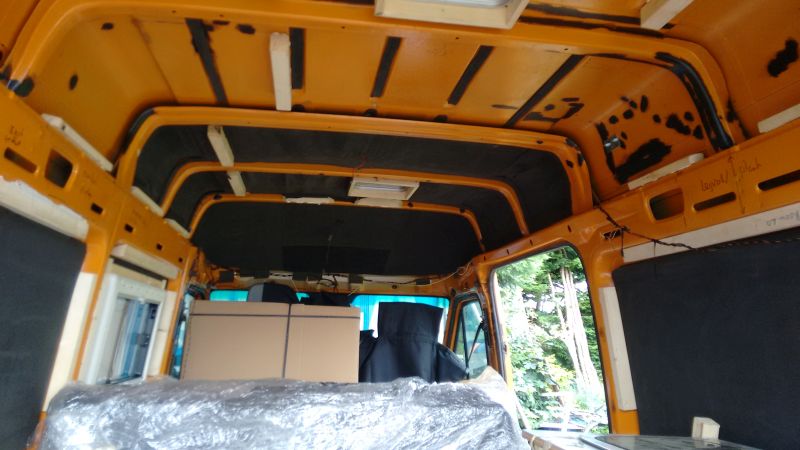

Nach die APK (TÜV) ohne Bemerkungen, dann weiter mit die Schritte um das Dach fertig zu machen. Erstmals Holz 44x44 gekauft und auf Maß gemacht. Um nicht zuviel Innenraum zu verlieren, sind die Verstärkungen für die Wandverkleidung und Möbel in in die versenkten Raumen verklebt mit Polymer-Leim ähnlich zu Sikaflex oder Bison.
Teilen für die übergang Wand/Dach Teilen für die vertiefte "Fenster"ausschnitten mit ein ~20° Echke damit die Aussenseite Senkrecht mit die Wand ist
Verklebt mit Polymer-Leim, das Blau Kupferdraht ist ein Abstandhalter, damit mit Anpressen nicht alle Leim weggedrückt werd und das nicht gut fest ist -war doch nicht so ein tolle Sache wann die Möbel und Wandverkleiding absturzen!

Und eingeklebt:
Dann weiter mit die Rest, am Dach, heute Morgen noch gemacht:

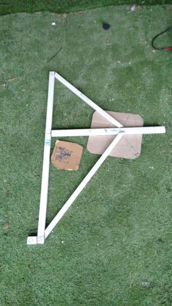

Und mittlerweile noch ein Bisschen gebastelt an ein Reserveradhalterung für Heckturscharnieren:
Höffentlich diese Woche die Restlichen Holzteilen Kleben, und dann weiter mit die Isolierung von das Dach!

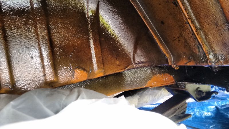

So, da bin ich wieder mit der mittlerweile 14 Jahrigen LT46
Nach diese Geschichte: https://sprinter-forum.de/viewtopic.php ... remssattel und nachfolgende Urlaub war es dann Oktober 2016 und zu Kalt und Dunkel am Abenden zum Basteln.
Jetzt ist's April und die Karre wieder aus Winterschlaf geweckt... die Bremsen funktionieren noch gut, das ist positiv
Erstmals angefangen mit der "Benjamin-LT-Konservierung": https://sprinter-forum.de/viewtopic.php ... servierung (das soll doch irgendwo als PDF einfacher zu finden sein mußen?)
Das ist, wie Benjamin schön beschrieben hat, schmutzige Arbeit -sicher die Unterbodenwasche! Ich habe dann für das Seilfett billige Regenkleidung beim "Action" gekauft und das auch dafur benutzt.
Das Abdecken ist noch die meiste Arbeit, spezial im Innenraum!
Einige Bilder...
Frisch gewassen, Unten und Oben: Alles Abgedeckt: Seilfett darauf:

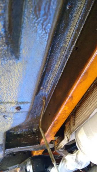

Mehr Seilfett, hintere Radkasten:
Das Seilfett habe ich nicht auf Achsen und im vordere Bereich vom Motor/Getriebe gemacht, ist Fett genug und was darunter war, schaut aus wie Neu
Und wenn die Achsen weggerostet sind, ist der Rest sicherlich bereits weg
Sicherheitsgemaß habe ich Auspuff (auch vom Webasto), Rader/Bremsen und div. Schlauche abgeklebt am Unterboden.
Entfernt habe ich die Wassertanks und Hitzeschutzschildern vom Auspuff.
Schmutzige Arbeit... Regen- oder Einwegkleidung macht sicher Sinn! So lauft das überflussige Fluid Film A wieder aus die Holme... Ich muß jetzt noch das dickere Fett (ich habe Fluid Film AR) in die Hohlraume machen, aber erstmals muß der Fluid FIlm A einziehen und kriechen
Beim heutige Temperaturen warte ich lieber etwas langer.
Nochmals Danke an Benjamin für die ausfuhrige Anleitung -hat kein Spaß gemacht aber bringt wirklich was!

Gestern mit mein Vater zusammen weiter Schmutz gemacht; Fluid Film AR is jetzt auch darauf. Weil auf die Verpackung steht das es am besten bei etwa 45°C verwendet werden kann, fanden wir das es zu schnell wieder abkuhlte und haben dann auf etwa 60°C verwarmt, dann ging es besser bis fast zum Boden von die Druckbecher.
Als Kocher haben wir ein alte Camping-Alupfanne und die Brenner vom Cadac Skottelbraai benutzt -ging super, weil weinig Wind. Fast 5KG AR Fett ist jetzt darin, und ich habe Heute Holz bestellt für die Flur und Seitenverkleiding. (endlich!)
Heute viel gedanken gemacht und vermessen, und weitere Dingen bestellt; Wasserfullluke, Gasflaschenhalterung, Gaskastenbelufter, usw. Höffentlich werd das alles diese Woche noch geliefert

Schönes Wetter meint auch schönes Wetter zum Kleben von die 5,5mm Ausgleichstreifen:
Und wenn das alles trockne war, weiter mit 6mm Isolierung:
Darüber kommen noch die genannte 9mm Querstreifen, die werden dann mit 10mm Isolierung ausgegleicht und daruber geht dann die 9mm Bodenplatte mit 4mm Isolierung dazwischen.
