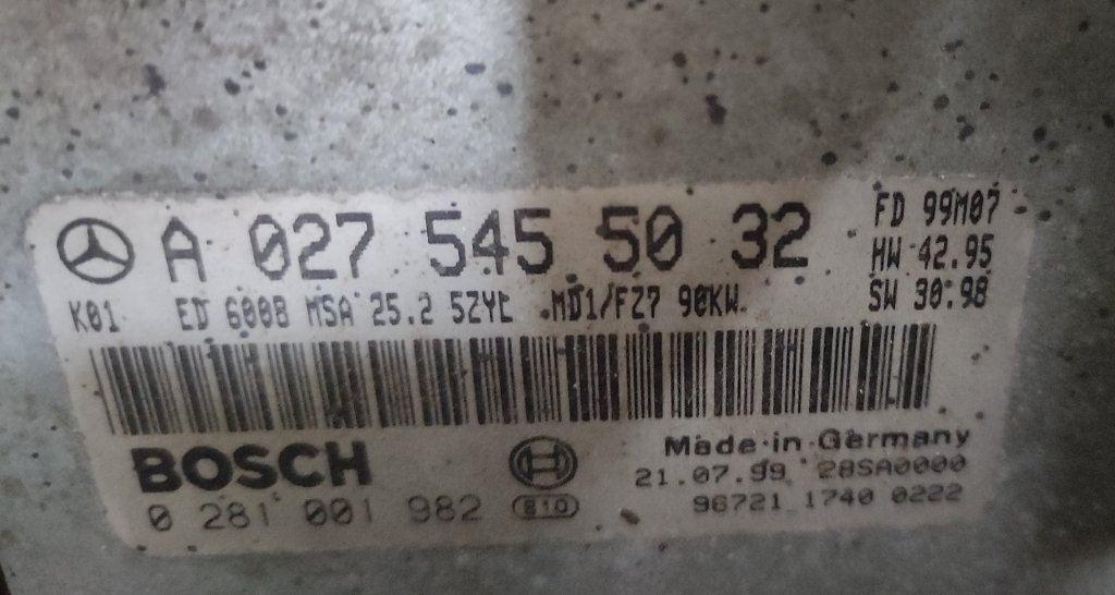

Du hast ein OM602.980 aus 09.1999, Motornummer 287862. Von daher wäre er geeignet. Schau mal in diesen Beitrag und dann auf die Teilenummer deines Motorsteuergeräts. Wenn die Teilenummer mit einer aus der Tabelle übereinstimmt, dann ist der Tempomat möglich.MichaR hat geschrieben: 02 Nov 2021 20:04Ich habe das MSG noch nicht geprüft. Dennoch hier einmal die FIN, vielleicht kann ja jemand mit Zugang zum System sagen, ob es passt
Re: Tempomat nachrüsten
Und erstmal herzlichen Dank. Ja mein MSG ist in der Liste das vorletzte. Lenkstockhebel ist bestellt, Jumper und Kabel auch. Bei meinen Mondeo musste ich Kupplungs- und Bremsschalter tauschen. Hier im treat habe ich sowohl als auch gelesen. Kannst du mir da auch nochmal was zum sagen?

Variantencodierung für das gezeigte Steuergerät bei Schaltgetriebe + Tempomat: 161 005 076MichaR hat geschrieben: 06 Nov 2021 13:28Moin,
Und erstmal herzlichen Dank. Ja mein MSG ist in der Liste das vorletzte. Lenkstockhebel ist bestellt, Jumper und Kabel auch. Bei meinen Mondeo musste ich Kupplungs- und Bremsschalter tauschen. Hier im treat habe ich sowohl als auch gelesen. Kannst du mir da auch nochmal was zum sagen?@vangaudi
