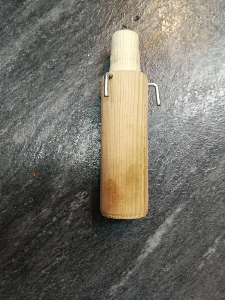

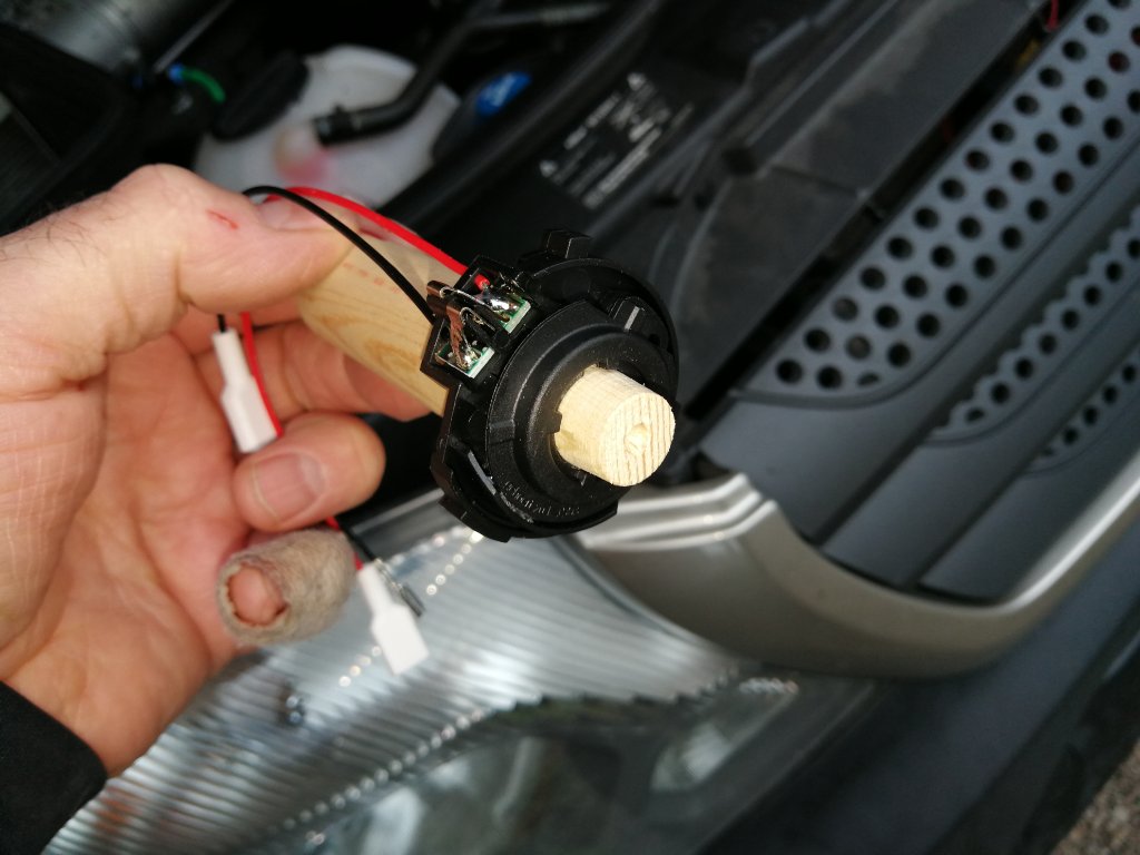

Hier mal ein kleines Tool zum einsetzen der Adapter, Nix mehr Finger abbrechen.
Ist nur ein kleiner Holzrundling, der vorne auf 15 mm abgedreht wurd mit 2 Schrauben drin. Damit gehts ganz einfach.

Habe hier noch ein Foto von meinem Tool.
Grifflänge ist 7 cm, könnte aber besser auch 10 cm sein. Dann wird es noch leichter. Gruss Henry

Für die Adapter beim Fernlicht?
Ich frage nur, weil ich die ganze Geschichte jetzt 2 mal ein und aus gebaut habe und da kein Werkzeug brauchte.
Edit: ich sehe grade, du bist beim MOPF und Osrams... dann hab ich nichts gesagt
