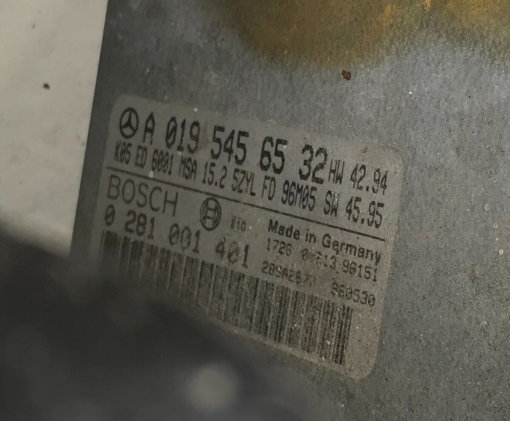

Als Ergänzung hier noch mehr Infos:
MSG: A019 545 65 32
Schaltgetriebe
MfG,
Uns Paule

Uns Paule hat geschrieben: 15 Jun 2019 22:25 Hallo,
MSG: A019 545 65 32
Schaltgetriebe
MfG,
Uns Paule
Hy :wink:
Sind die Zahlen richtig? In meiner liste gibts dieses nicht ! Nur A... ... 66 32 und 67 32.
Uns Paule (16 Jun 2019 09:24)

Habe mir das Foto noch einmal angeschaut. Ist eindeutig 65 32 ☹️. Habe das Foto auch nochmal rangehängt. Wenn ich das richtig sehe steht da auch MSA 15.2. ist damit das Steuerungsgerät gemeint?
Vielen Dank schon mal für eure Hilfe.
MfG,
Uns Paule
Uwe B.
Beiträge: 1608
Re: Tempomat nachrüsten
#340
Beitrag von Uwe B. »
...jupp MSA 15.2 ist das Steuergerät.
Dazu hier z.B. auch (via Google):
https://www.sprinter-forum.de/viewtopic ... 7&start=15
Gruß, Uwe.

Aus dem Thread schließe ich jetzt mal, dass das mit MSA 15.2 und dem Tempomat nichts wird, oder? Dann geht der Hebel wohl wieder zurück! ☹️
#343
Fachmann hat hier in diesem Thema (Beitrag 6) geschrieben, dass die MSA15.2 Steuergeräte die Funktion des Tempomaten nur ausführen können, wenn diese bei der Fahrzeugherstellung mit bestellt wurden. Daher gibt es eine Liste mit Seriennummern der Motorsteuergeräte, die diese Funktion implementiert haben. Eine einfache Nachrüstung der anderen Geräte scheidet aus.
