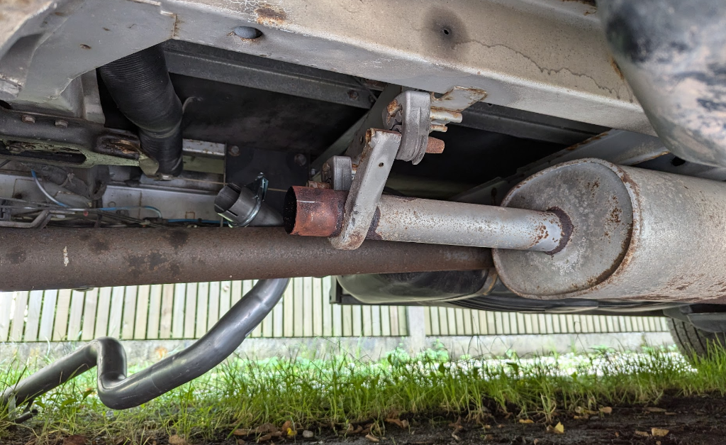

Altes Rohr abgebaut, es war gesteckt und ging eigentlich ganz gut.
Das neue Rohr passt grundsätzlich. Es gibt noch zwei Probleme:
Aufhängung.
Wie man auf dem Bild sieht, könnte ich einen L-Winkel oben an dem Rahmen befestigen und dort dann horizontal die alte gelbe Halterung anschrauben (der Stift ist leider zu weit weg vom Rahmen). Da dann aber der Haltegummi schon am maximalen Rand des "Stiftes" der Halterung vom neuen Rohr hängt, ist mir da zu viel Kraft zur Seite drauf und ich bin besorgt, dass bei einem seitlichen Schlag der Gummi gar runterrutschen könnte.
Daher würde ich die alte Halterung mit Gummi direkt an den Rahmen packen, den angeschweißten Stift des neuen Rohres ignorieren und mit so einer Schellenhalterung arbeiten, die mir auf der Breite halt ermöglicht an einer besseren Stelle anzusetzen, und die ich direkt in den alten Gummi stecke (ich brauche quasi nur das Metallteil, da ich ja leider den vorhanden Stift nicht abflexen und neu anschweißen kann):
https://www.amazon.de/HJS-82-15-4346-Mo ... B0788LQYQH
Das sollte eigentlich alles ziemlich gut gehen.
Eine Sorge ist jetzt aber neu: es verläuft vermutlich ein Heizungsschlauch unter dem Auto, der die Heißluft auf die Beifahrerseite führt (habs nicht geprüft, Zeit war knapp, aber was solls sonst sein). Aktuell berührt das Rohr diesen Schlauch. Ich denke, wenn ich es final aufschiebe, geht noch ca. 1cm Abstand klar, aber mehr wird es nicht. Den Schlauch kriege ich nicht wirklich verlegt. Wie heiß wird das Rohr, bröckelt mir dann der Heizungsschlauch weg und muss ich deshalb doch abbrechen? Tiefer komme ich beim Auslass auch nicht, da wird es ja schon knapp mit diesem Seilzug, der unter dem Rohr verläuft (Bremse?).
Man sieht es hier gut:
Aufhängung.
- der.harleyman
- Beiträge: 2536
Re: 903.6 313 CDI Auspuffrohr Ersatzteil - unauffindbar / wie lösen?
Ja, das sieht aus wie ein Schlauch Deiner Luftheizung. Mit viiieeel Gefühl könntest Du versuchen diesenwomosprinter22 hat geschrieben: 01 Aug 2024 15:49 ...
etwas in Richtung eines ovals zu drücken, um "auf die Schnelle" etwas Platz zu gewinnen. Langfristig würde
ich diesen Schlauch durch einen neuen mit etwa 30cm mehr Länge ersetzen. Dann kannst Du ihn mit einem
eleganten Bogen etwas weiter entfernt von Auspuff verlegen.
Und ja, unter Deinem Auspuffrohr verläuft der Seilzug Deiner Feststellbremse. Da sollte min. 1 cm Freigang
bestehen bleiben, damit dort nichts miteinander in Kontakt kommt.
Grundsätzlich schaut das doch schon nicht schlecht aus. Man könnte fast glauben, das Rohr sei für Dein Auto
gemacht worden...

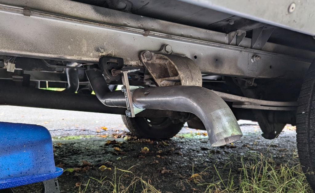

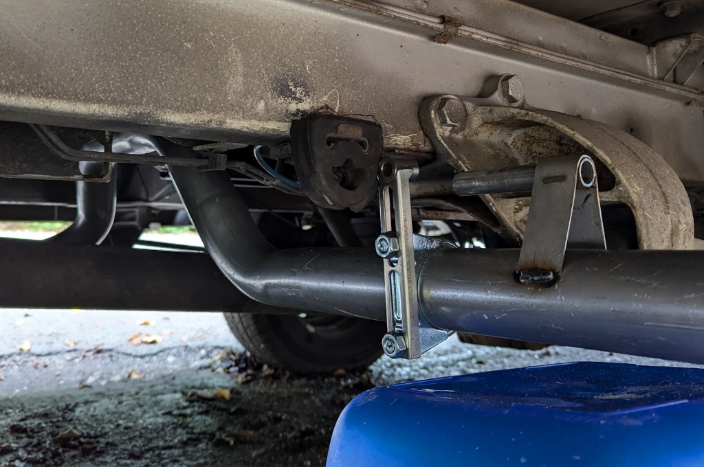

Es ist vollbracht. Für die, die die Bastelei bis hierher eh schon nicht ausgehalten haben: lieber wegschauen
Ich hatte mich dann noch etwas mit dem Thema Rahmenbohrung beschäftigt und hätte zu bestehenden Löchern kaum Abstand halten können. Daher wollte ich auf keinen Fall neu bohren, da ich hier auch (nach meinem Verständnis / Lektüre der Mercedes Benz Dokumente zu dem Thema, Quelle: https://www.allrad-lkw-gemeinschaft.de/ ... b3#p475934) wohl in einem sehr belasteten Bereich des Rahmens unterwegs gewesen wäre. Die Lösung war abenteuerlich, aber am Ende habe ich ein längeres, schmales aber dickes Metallprofil aus dem Baumarkt genommen, in die Mitte ein 8er Loch gebohrt, eine selbstsichernde Mutter mit 2K Kleber aufgeklebt, dieses Teil durch ein großes bestehendes Loch an der Unterseite des Rahmens gelegt, mit zwei Fäden korrekt ausgerichtet und dann die Originalhalterung mit dem Gummi dort festgeschraubt. Hält bombenfest und hat tatsächlich geklappt, das Profil hat sich beim Festdrehen dann seitlich schön verkantet -- meine Sorge war der Kleber und die Mutter bündig mit der Bohrung aufzukleben, bei Versuch 2 hat es funktioniert.
Ergebnis für die Gummihalterung:
Wie man dort schon sieht, hatte ich mich dann für eine Universalhalterung entschieden, da ich dort bei der Höhe und den genauen Stelle zur Befestigung mehr spielen konnte. Bei der vorgeschlagenen HJS Halterung hatte ich Sorge, das ein Maß nicht gut passt und man dann kürzen/schweißen muss.
Den Heizungsschlauch habe ich seitlich etwas verlegen können, indem die Plastikschelle umgeschraubt wurde, alte Löcher hab ich mit einem Rest Dekasyl MS1 verschlossen. Jetzt sind 2-3 Finger breit Platz, vorher war das einfach zu knapp.
Die Halterung des neuen Rohrs habe ich noch entfernt (weil zu weit weg vom Gummi) und die größte Baustelle war letztlich, den Stift der Halterung 90 Grad zu biegen, damit er zum Gummi verläuft, das habe ich ohne Schraubstock und Co. einfach nicht schaffen können. Letztlich habe ich ein Stück Halterungsstift vom alten Rohr abgeflext und mir das Loch der Universalhalterung kurz beim Karosseriebau mit Kaffeekassen-Beitrag vergrößern lassen, das hatte dann auch die richtige Dicke für den Gummi. Es war das Loch hier rechts der roten Markierungen: download/file.php?id=30837&mode=view
So sieht es nun aus:
Abstand zum Heizungsschlauch
Universalhalterung am alten Gummi
Ich war erst noch mit den Winkeln an der Halterung etwas besorgt, aber das hielt ehrlicherweise schon nur mit der Schelle an der Übergangsstelle zum alten Rohr gut, ich glaube nicht, dass hier so krasse Kräfte wirken (das Rohr ist ja auch nicht sonderlich schwer), dass sich da was löst. Wichtig war ja, dass nicht wieder etwas reißt, ich glaube das Rohr hängt jetzt recht gut spannungsfrei in den Halterungen.
Projekt abgeschlossen. Es hat Spaß gemacht, ich habe das Fahrzeug deutlich besser kennengelernt, habe jetzt passende Unterlagen um bei Dauerregen unter dem Auto am Straßenrand arbeiten zu können und habe auch noch eine Werkstatt gefunden, die mir mit kleinen Basteleien unkompliziert weiterhelfen kann. Ob ich es nochmal so machen würde, sollte ein neues Problem auftreten: vermutlich würde ich tatsächlich eher zum Wegpusten nach unten/Seite tendieren, wie es auch zuletzt U-903 nochmal vorgeschlagen hat, nachdem ich mit dem neuen Rohr beobachten konnte, wie sich die Abgase so verhalten und mit welchem Schwung sie das Rohr verlassen.
Aber bereuen tue ich es nicht, so finde ich es jetzt ideal gelöst.
Vielen Dank noch einmal für die Hilfe!
