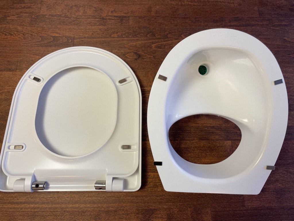

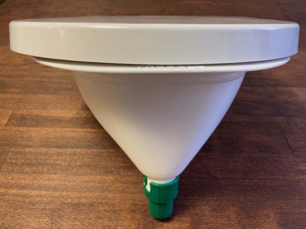

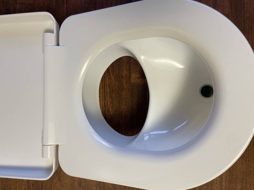

Neodyme sind nicht bruchfest, und hygienisch bedenklich ist deine Lösung mit tausend unerreichbaren Ecken und Spalten auch noch...
