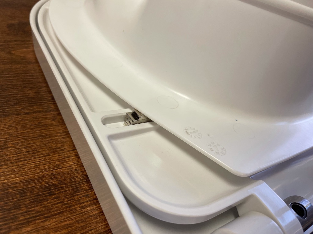

Neodyme sind nicht bruchfest, und hygienisch bedenklich ist deine Lösung mit tausend unerreichbaren Ecken und Spalten auch noch...

Außerdem fehlt es meiner Meinung nach der Lösung an einem Luftdichten Verschluss. Eine Entlüftung einet TTT ist nicht nur dafür da ggf. unschöne Gerüche wegzuleiten, sondern auch den Trocknungsprozess zu beschleunigen. Hierfür muss der Luftstrom einen definierten Weg, vorzugsweise über das Abfallprodukt, nachgehen. Ich weiß nicht ob das mit dem relativ offenen Klositz gewährleistet ist.
Aber ich sehe gerade das ist ja bei haemmer's Lösung auch nicht der Fall.
