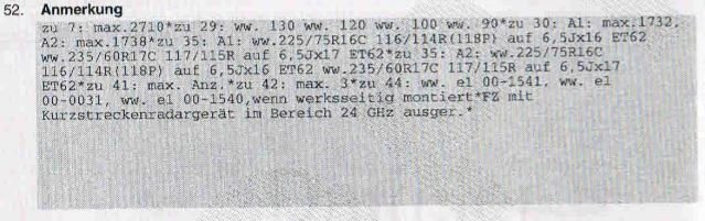

Bei meinem Crafter und Exilaktbiers Sprinter stehen die Reifen auch ohne Allrad in den coc. Exil hat auch schon den Facelift, also auch schon die Tieferlegung ab Werk.
Re: AT Reifen auf meinen 4x2 kurz Kreis Esslingen
- Ich habe nur wiederholt, was in der ARL steht -
Mit den COC-Papieren zusammen könnte eine Zulassung einfacher vonstatten gehen.

225/65R16 AT Reifen auf kurzem 4x2
@Vanagaudi: Du weißt zu viel, oder hast zu gute Quellen
Die Odyssee wird noch weiter gehen, denn BF-GOODRICH All-Terrain T/A KO² 225/75 R16 115/112S sind keine C-Reifen 225/75R16C 116/114R (118P)
Ich habe/kenne >1/2 Dutzend COC-Papiere von Sprintern ohne Allrad vor + nach MOPF (Facelift) inkl. abgesenktem Fahrwerk mit 225/75R16C 116/114R (118P) im COC; z.B.: Der allseits so begehrte BF-Goodrich All-Terrain T/A KO² fährt sich in 265/65R18 117/114R auf einem 319CDI 4x4 weitaus schlechter, als der vorherige MICKEY-THOMSON Baja-STZ 265/60 R18 110T, der mich seinerzeit mehr, als positiv überraschte, jedoch mangels EU-Label heuer nicht mehr in der EU erhältlich ist, resp. gefahren werden darf

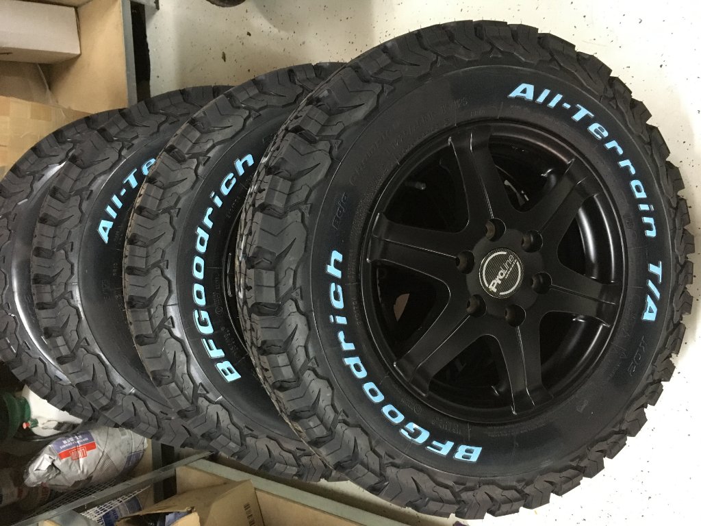

Sodele und hier sind sie schonmal...
Müssen noch angeschraubt werden, sehen nett aus,
wie man sieht, habe ich mich für Alufelgen Proline entschieden, da ich keine schwarzen Stahlschüsseln herbekommen habe (zumindest nicht für einen vernünftigen Preis).
Ich habe jetzt einen Satz 225/75-16 bestellt samt 6,5x16 ET62 Stahlschüssel ...
… wie man sieht, habe ich mich für Alufelgen Proline entschieden ...
Mir gefällt's auch mit den Felgen! Mit den originalen Feigen in original Silber oder Original schwarz sieht Acer auch gut aus.
@Rosi:
Meine Güte, was bistn Du für Einer?
Ich hatte schwarze Stahlfelgen bestellt und silberne bekommen, die gefielen mir nicht, also zurückgeschickt und Alus gekauft.
Kannst jetzt besser schlafen? Dann ist gut.

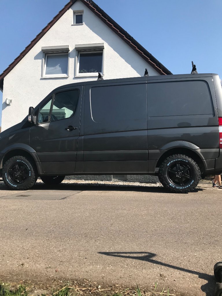

Vorher / nachher.
Fahrverhalten einwandfrei, ist halt ein Transporter.
Geräusche sind auch nicht lauter als mit "Strassenreifen".
An alle, die mit dem Gedanken spielen: Einfach machen.
Danke an alle Unterstützer hier.
Erfolg, habe die Räder ohne Murren eingetragen bekommen, super.
