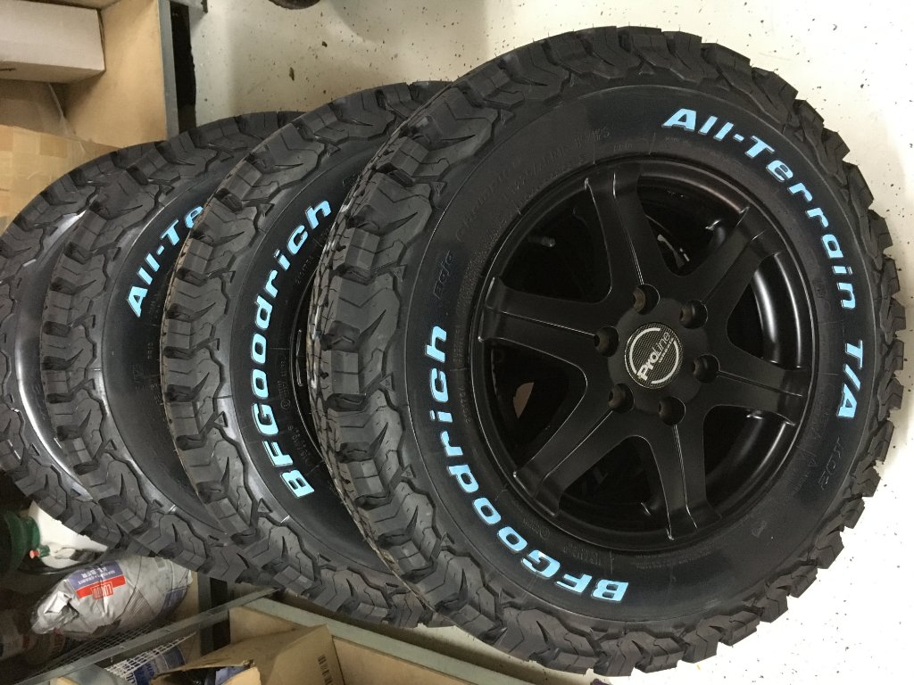

Sodele und hier sind sie schonmal...
Müssen noch angeschraubt werden, sehen nett aus,
wie man sieht, habe ich mich für Alufelgen Proline entschieden, da ich keine schwarzen Stahlschüsseln herbekommen habe (zumindest nicht für einen vernünftigen Preis).
AT Reifen auf meinen 4x2 kurz Kreis Esslingen
Ich habe jetzt einen Satz 225/75-16 bestellt samt 6,5x16 ET62 Stahlschüssel ...
… wie man sieht, habe ich mich für Alufelgen Proline entschieden ...
