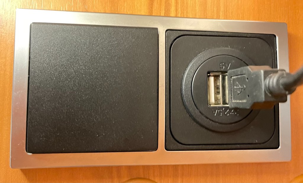

Ich habe mich bei meiner Suche nach einer passablen USB-Steckdose zum/im Schalterprogramm System 20.000 von inprojal beschränkt.
Von denen gibt es USB 2x 2,5A sowohl an 12V DC, als auch 230V AC und 1x 3A mit ./. ohne Klappdeckel; Artikel-Nr. 10020 ...
https://www.sprinter-forum.de/viewtopic ... 86#p285486
Von FAWO gäbe es auch eine USB C/A Dose passend zum Schalterprogramm, oder rund mit ./. ohne LED.

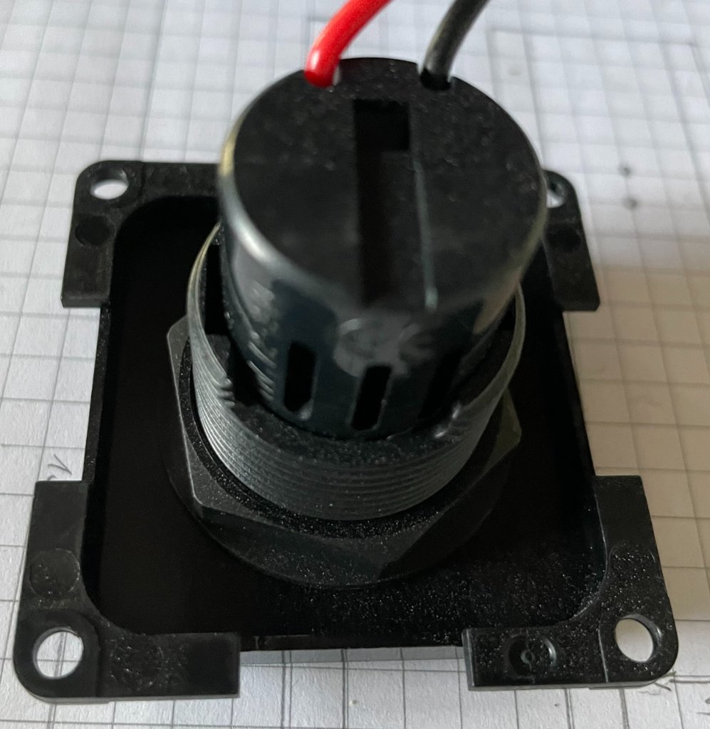

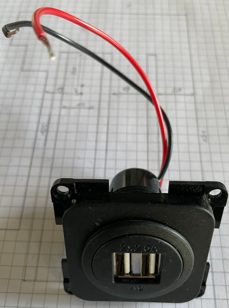

inprojal USB 2x 2,5A 12V
#39
Rosi hat geschrieben: 07 Jul 2022 09:49 ... USB-Steckdose zum/im Schalterprogramm System 20.000 von inprojal ...

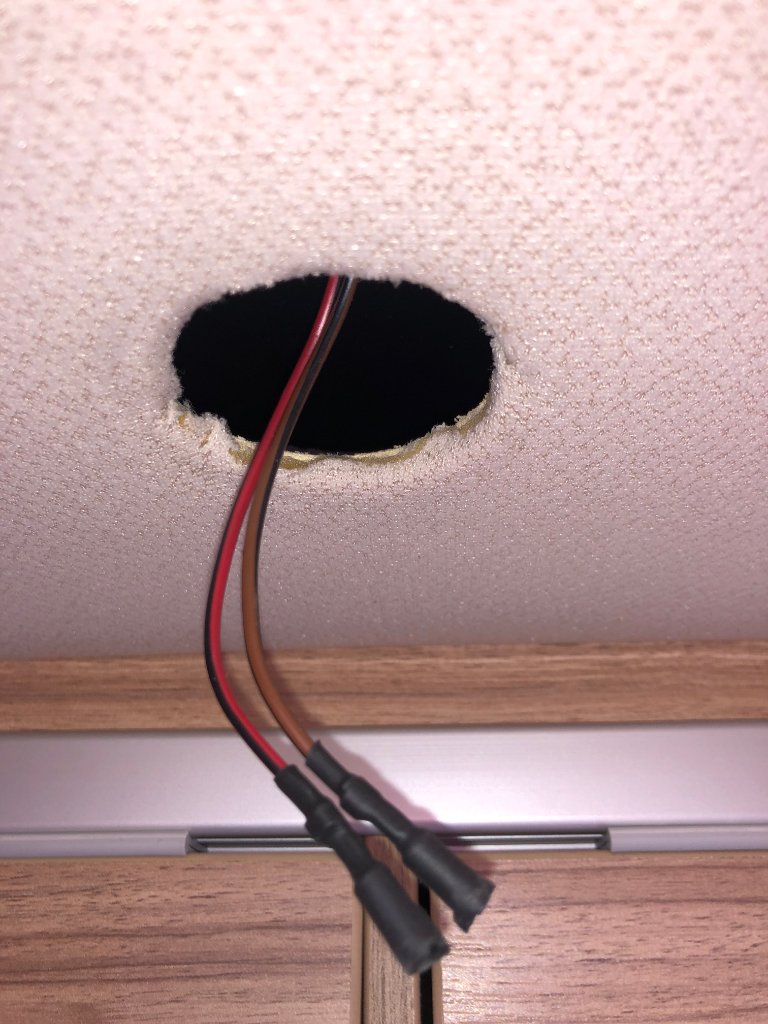

meine hintere LED-Deckenlampe im GCS ist ja seit dem ersten Tag auf Dauerstrom und leuchtet, wenn das Bordnetz eingeschaltet ist. Ich habs sie einfach abgekleemmt, hab sie nicht gebraucht.
Nun will ich in die hintere Dachluke den Noctua NF-A 20 PWM einbauen um bei Hitze ne Entlüftung im Stehen zu haben.
Und anschliessen würde ich ihn gerne an einer USB-Steckdose, die nun in die ehemalige Lampenaufnahme kommen soll:
ich will diese Zigarettenanzünderstecker nicht haben, darum USB um auch mal Handy oder anderes zu laden.

ich verstehe, ich muss ja erstmal prüfen wieviel Volt auf der Lampenleitung ankommen, oder?
Reduziert so ne USB Steckdose die Voltzahl?
Wenn ja, dann also eine Anschlussmöglichkeit, die 12 Volt weiterleitet
ich habe keinen "Abzweig", da noch nichts eingebaut ist

Nein, da wird schon 12v ankommen, aber du kannst nicht daran ne USB Dose bauen und dann den Lüfter per USB Kabel betreiben. An der Dose kommen nur 5V raus, der Lüfter braucht 12v.
Oder hab ich deinen Plan falsch verstanden?

Tja, der Plan war eine für mehr verwendbare USB-Dose in den Dachhimmel, aber ich verstehe, dass das nicht klappt wegen der Voltzahl.
Also wird es wohl doch eine Zigarettenanzünderdose, auch wenn mir das optisch nict gefällt. Hilft nix.
Dann den Lüfter mit dem dafür passenden Stecker anstecken und alles andere mit dem USB-Zwischenteil.
Wieder die Frage: muss da dann noch eine Sicherung und wenn ja, welche, dazwischen?
Ich weiss nicht woher das Kabel kommt, es lässt sich nicht über die Lampensteuerung an- und ausschalten. Wenn das Bordnetz an ist, dann ist auch Strom drauf.
