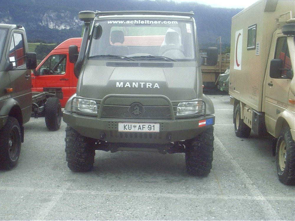

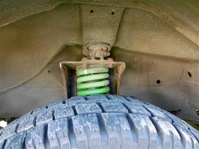

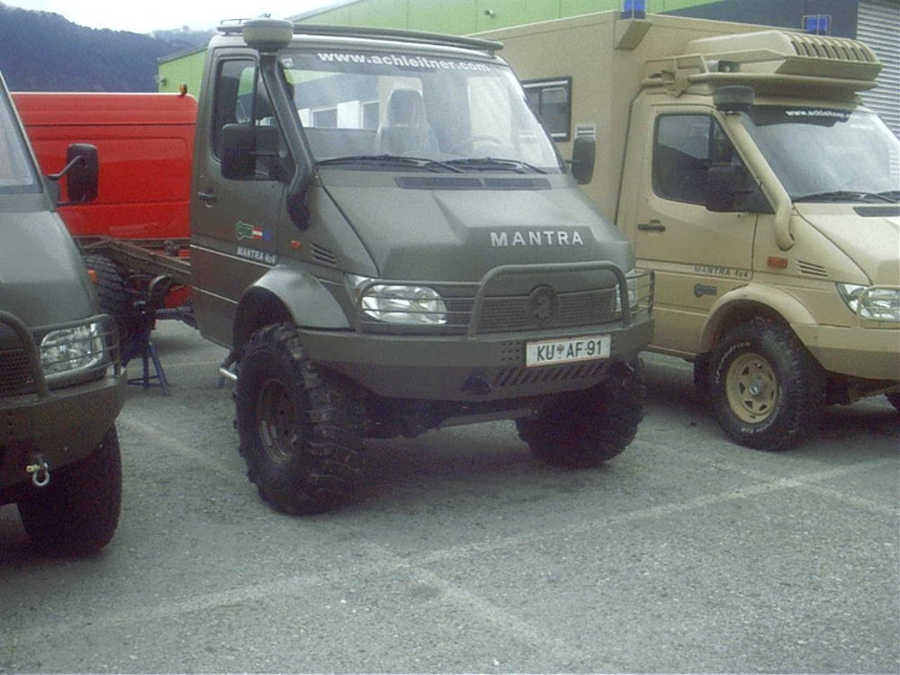

Deine Vorderachsvariante ist serie eins mit Blattfeder und zusatzlicher Schraubfederung ( erhöhte Traglast), serie zwei wurde ohne Blattfeder gebaut, mit komplett geändertem Achskörper und Bilstein Eibach Fahrwerkskomponenten, erkennbar an dem zusätzlichen Federdomträgern und den dicken grünen Federn
Dann gab es noch den Big Mantra...
Kühltaxi

Der sieht ja eher wie ein oller Unimog der BW als wie ein Sprinter aus. :mrgreen:

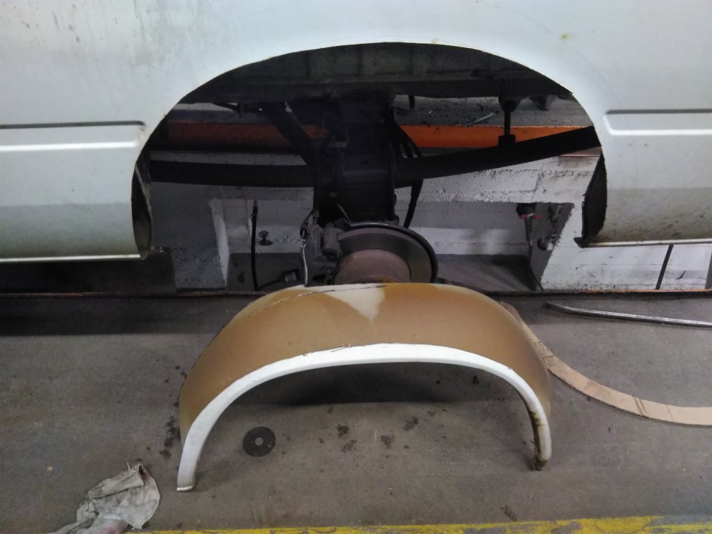

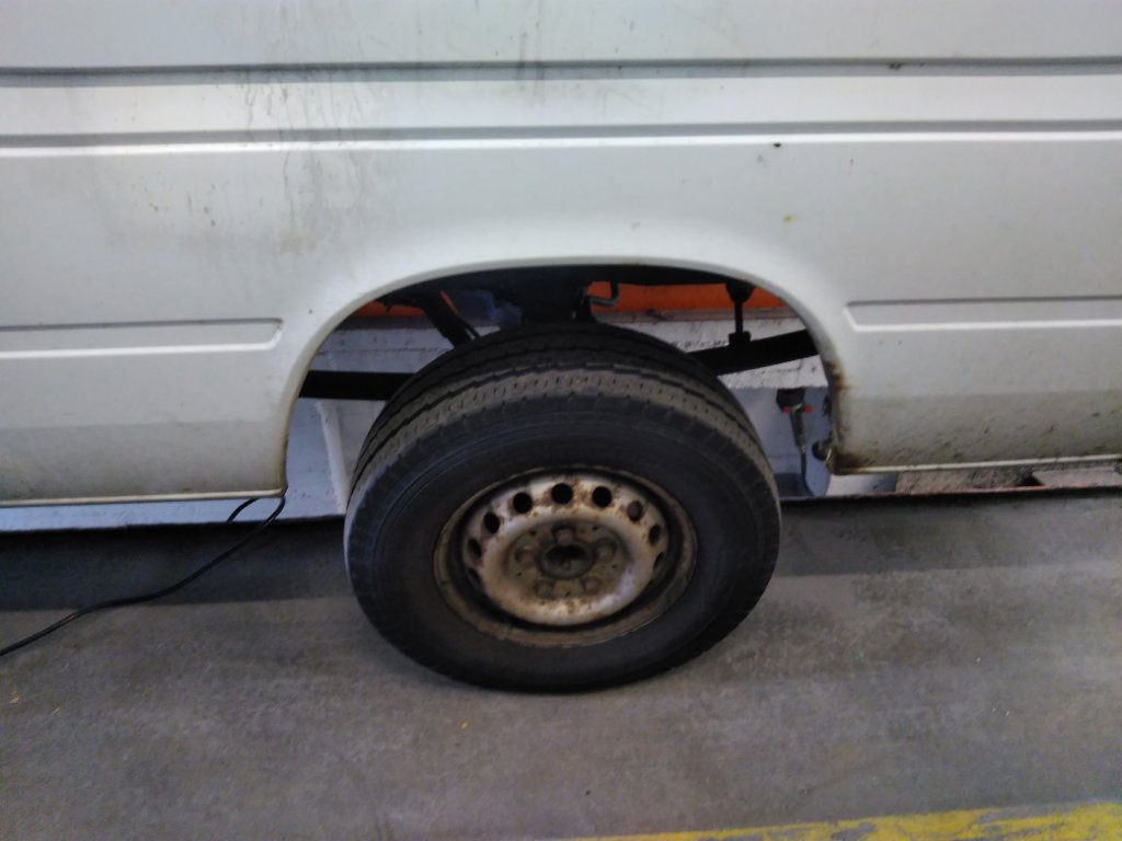

Werte Gemeinde,

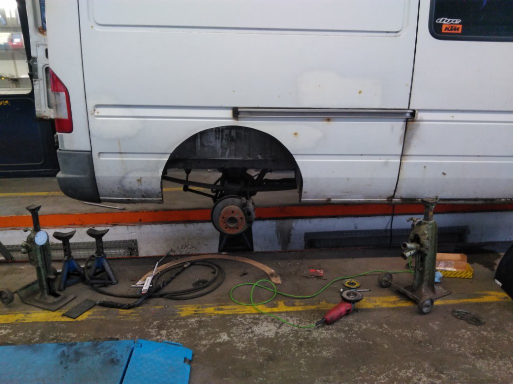

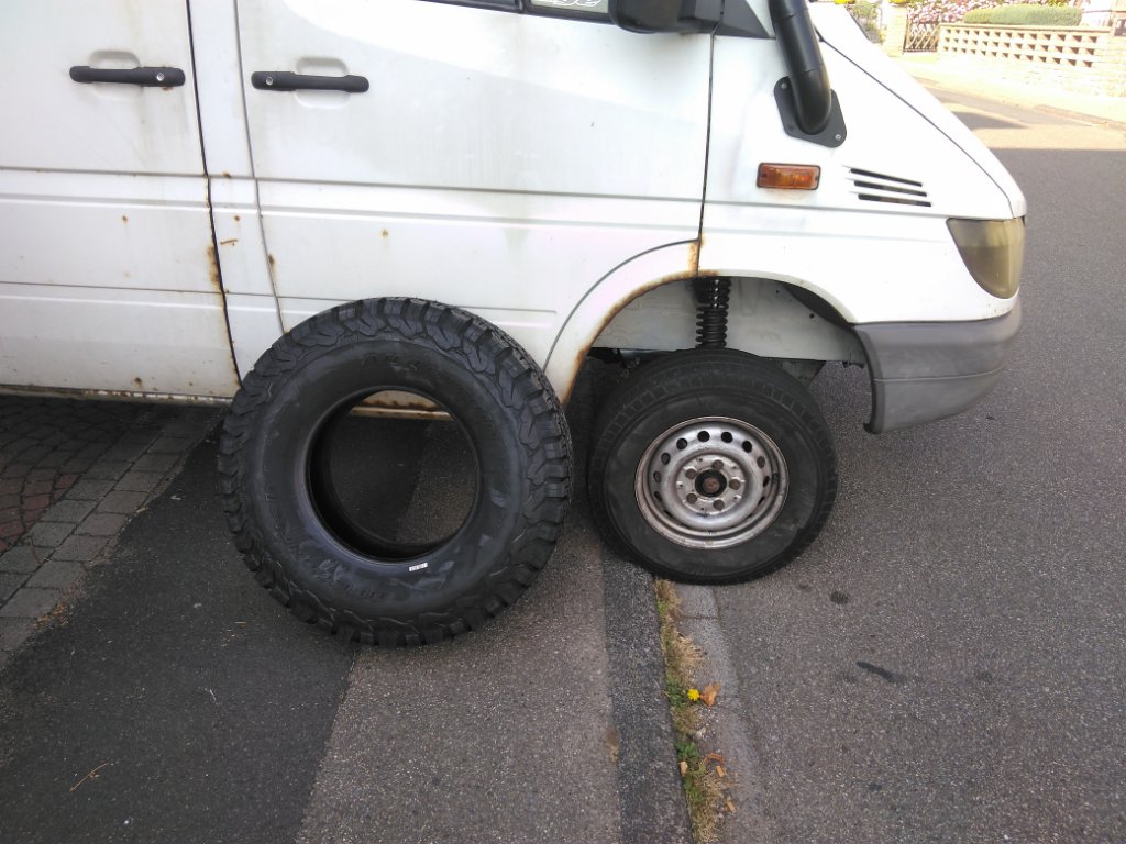

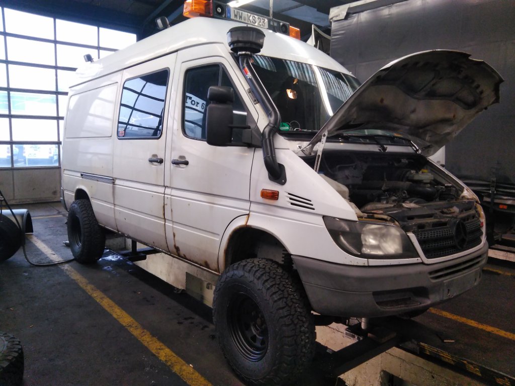

das Projekt Desaster-Mantra nimmt wieder Fahrt auf :lol: . Durch private Probleme und unschöne Ereignisse konnte und wollte ich nicht weitermachen an dem Gerät. Zwischenzeitlich habe ich jedoch schon hin und wieder mal was gemacht. So wie die VTG-Aufnahme gegen das Neuteil ersetzt. Die Elektronik komplett installiert und auch das MB-Original Allradsteuergerät habe ich erfolgreich mit dem Mantra Antriebsstrang zum laufen bekommen :-) alle Sperren funktionieren nun einwandfrei.
Diese Woche habe ich mal wieder Urlaub bekommen und arbeite gerade an den Radhäusern damit die neuen Winterreifen (BFGoodrich All-Terrain) passen. Bin gespannt ob die Woche reicht oder ob ich mich wieder komplett verschätzt habe. Aktueller Stand nach dem ersten Tag. Beide hinteren Inneren Radhäuser herausgetrennt und die Aussenhaut an die neuen Radhausschalen angepasst.
Des weiteren musste ich den Schnorchel, Motorhaube und Scheibenwischer demontieren da diese Woche eine neue Windschutzscheibe inkl. Scheibenrahmen instandsetzung ebenfalls noch auf dem Plan steht.

Hier noch ein paar bilder...

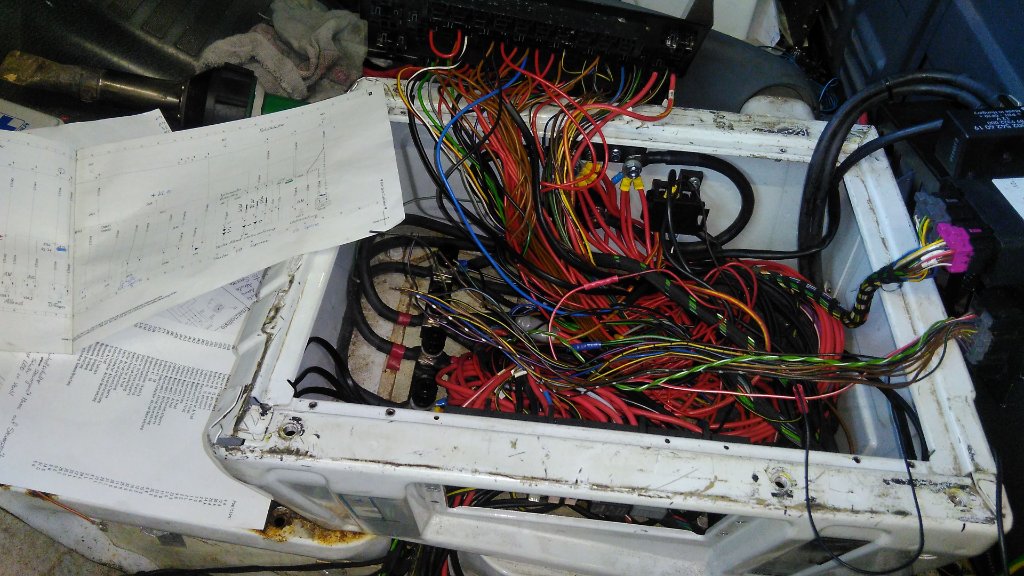

Um Gottes Willen... das Foto mit der Kabellage in deinem Sitzkasten ist ja der absolute Horror... Soll das ne Marslandeeinheit werden?

Stimmt, soviel war da bei meinem ausgeschlachteten 316 längs nicht drin. Wüßte gerne wofür das alles sein soll, vor allem die vielen dicken Kabel.

Wie kommt es, dass der Mantra die DOTZ DAKAR gleich serienmäßig hat und ich sie bei der DEKRA mangels Festigkeit nicht eingetragen bekam? Dass es an der größeren Breite liegt als ich vorhatte, kann ich mir nicht vorstellen.
Re: Sprinter 4x4 Umbau
#43
Es gibt verschiedene Ausführungen der Felgen, schau mal in den Konfigurator. Und was ist die Gewichtsvariante des Mantra? Außerdem ist das ein österreichisches Militärfahrzeug, da sind die Vorgaben für die DEKRA uninteressant.

Die Kabellage im Sitzkasten habe ich gänzlich im Mercedes-Stil vorgenommen... Das Foto habe ich aber aufgenommen als ich das Allradsteuergerät eingebaut und angeschlossen habe. Ich stehe auf Zentralisation :oops: das bedeutet ich habe nur die eine Stelle mit Sicherungen, Relais und Anschlüssen. Demnach läuft alles unter der Fahrersitzkiste zusammen. Alle 3 Batterien liegen dort an, das sind auch die schwarzen 55² Kabel mit Trennrelais. Scheinwerfer, Licht, Bordnetz, 12V Steckdosen, Steuergeräte alles dort. Deswegen auch so Viel. Wenn ich fertig bin werde ich auch Kabelmanagement betreiben dann sieht das ganze auch nicht mehr so Übel aus. Habe Btw. 25 Relais und 4 Sicherungshalter a 9 Sicherungen auf Original Halterungen. Wenn ich eines nicht leiden Kann sind es fliegende Sicherungen :evil:
