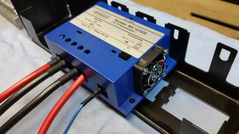

Nein, den Simulator brauchst du nicht, das funzt.
Ich hab ab Werk das Trennrelais mit D+ Steuerung.
War aber damit nicht zu frieden. Drum habe ich mir den WA 121525 bestellt und verbaut. Der braucht als Ansteuerung das D+ Signal.
Auf der Suche nach dem D+ Signal am Trennrelais, hab ich mal aus Spaß die Spannung ohne laufenden Motor gemessen.
Es liegen 12 Volt an, ohne Leistung. Der Ladebooster funktioniert nicht, solange nicht der Motor läuft.
Erst wenn der Motor läuft, leuchtet die grüne LED im Ladebooster und er arbeitet.
So lange der Motor aus ist ( mit D+ Signal als Ansteuerung ! ), arbeite dein Votronic VBCS nicht. Probiere es aus.
Viel Glück
