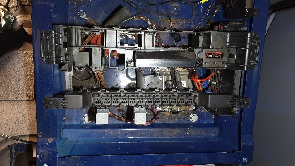

ich bin noch neu hier und bin derzeit mit dem Ausbau meines Sprinter 4x4 319 CDI Blutec Bj 02.2016 beschäftigt.
Die Zweitbatterie ist eine AGM mit 180Ah und soll mittels Votronic Lade-Wandler VCC 1212-30 geladen werden.
Jetzt habe ich versucht, wie weiter oben von Iasard beschrieben unter dem Fahrersitz das Kabel mit dem D+ Signal zu finden.
Unter meinem Sitz befinden sich aber leider sehr wenige Relais. Der Steckplatz 16 ist leer, ein K88/1 Relais kann ich nicht finden.
Hier ein Bild von meinem linken Sitzkasten:
Hat jemand noch eine Idee, wo ich bei diesem Sprinter ein D+ Signal abgreifen kann, um meinen Ladewandler entsprechend richtig anzuschließen und nicht wie weiter oben erwähnt nach dem Abstellen des Motors weiter die Starterbatterie leer zu saugen?
Hannes

HarzHannes hat geschrieben: 07 Jan 2020 20:06 ... Hat jemand noch eine Idee, wo ich bei diesem Sprinter ein D+ Signal abgreifen kann, um meinen Ladewandler entsprechend richtig anzuschließen und nicht wie weiter oben erwähnt nach dem Abstellen des Motors weiter die Starterbatterie leer zu saugen?
Moin
Nicht jeder Sprinter hat automatisch D+ ! Nur wenn bestellt.
Bist du sicher das du D+ haben sollst ?

ohne das parametrierbare sondermodul (müsste code ED5 sein) wird es wohl schwer. dieses stellt d+ zur verfügung.
wobei:
bei verbautem trennrelais liegt d+ wohl auch direkt an der lima an.
der logik folgend müsste man ja nur das d+ kabel vom trennrelais besorgen und an die lima anschliessen und an den Booster. ich kann mir nicht vorstellen, dass die Wahl ob das trennrelais verbaut sein soll oder nicht, den einbau einer anderen lima nach sich zieht. kann da jemand etwas dazu sagen?

D+ kommt nicht vom PSM und auch nicht von dem Generator, der Generator ist Lin Bus gesteuert, da gibt es kein D+ Anschluss mehr, wie früher. D+ Signal kommt vom SAM, das SAM bekommt über den Lin Bus vom Generator das Signal das der Motor läuft oder nicht, je nachdem wieder der Ausgang im SAM geschaltet oder nicht.
Wenn man die Vorrüstung für D+ nicht verbaut hat, müsste EK1, wird es schwierig an D+ zu kommen. Eventuell direkt am SAM, aber ob der Ausgang aktiv ist, wenn keine EK1 oder Zusatzbatterie verbaut ist, kann ich so jetzt nicht sagen.
viele Grüße
Simon

könnte man nicht irgendwie auch etwas mittels des Drehzahlmessers realisieren? Dieser verlässt den Bereich 0 U/min ja auch nur, wenn der Motor läuft.
Hannes

Dann habe ich wohl PSM und SAM verwechselt... :/
Wenn EK1 nachcodiert würde, müsste das SAM die Infomation ja bereitstellen...

kommt drauf an ob das verbaute SAM die Funktion kann, es gibt nämlich verschiedene SAM Version, low und high. Ist immer abhängig von der Serienausstattung welches SAM Version verbaut ist.
viele Grüße
