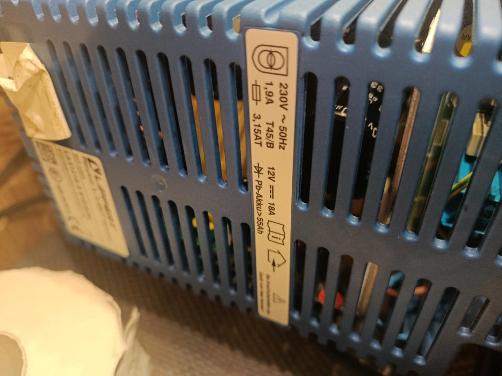

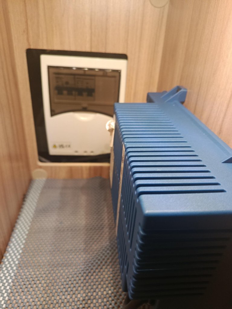

Hallo zusammen, ich bin ein absoluter Laie, was Elektronik angeht. Weiß jemand, was diese blaue Box ist und wofür sie gut ist? Sie steht im Schrank neben dem ELB.

peterV hat geschrieben: 06 Feb 2026 09:58 Hallo zusammen, ich bin ein absoluter Laie, was Elektronik angeht. Weiß jemand, was diese blaue Box ist und wofür sie gut ist? Sie steht im Schrank neben dem ELB.
Viele Grüße, Peter
GCS 2023 model 2024
Das ist das Batterieladegerät.

Okay, danke Bernd.
Wenn ich also Strom von außen beziehe, werden dann die Bordbatterie und die Starterbatterie geladen, oder bezieht sie ihren Strom vom Generator, oder beide?
mvg

peterV hat geschrieben: 06 Feb 2026 10:21 Okay, danke Bernd.
mvg

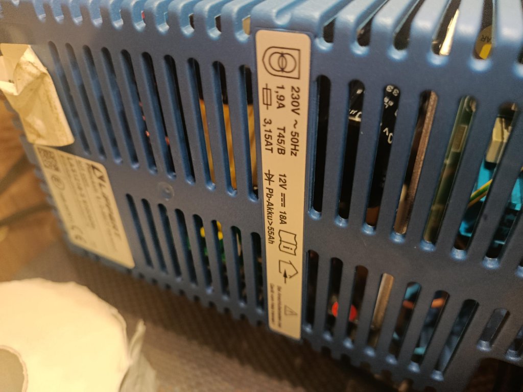

Moin, das Typenschild ist leider unscharf ("Schaudt...."?), aber vorn steht 230v, also ist es wohl das Ladegerät bei Landstrom.
Edit: ob für Starter- oder Aufbaubatterie kann ich nicht sagen. Die Bedienungsanleitung sagt aber:
"Die Starterbatterie kann nur mit einem externen Ladegerät voll geladen
werden. Wenn das Fahrzeug an die 230-V-Versorgung angeschlossen ist,
erhält die Starterbatterie vom Elektroblock nur eine Erhaltungsladung. Auch
im Fahrbetrieb ist ein vollständiges Laden der Starterbatterie durch die Fahrzeug-Lichtmaschine nicht möglich."
Deshalb würde ich auf die Aufbaubatterie tippen.

Schaud LAS 1218 ........
Wenn an dem nicht sichtbaren Ende 3 Kabeln angeschlossen sind, könnte das Ladegerät auch die Starterbatterie mit etwa 2A versorgen.

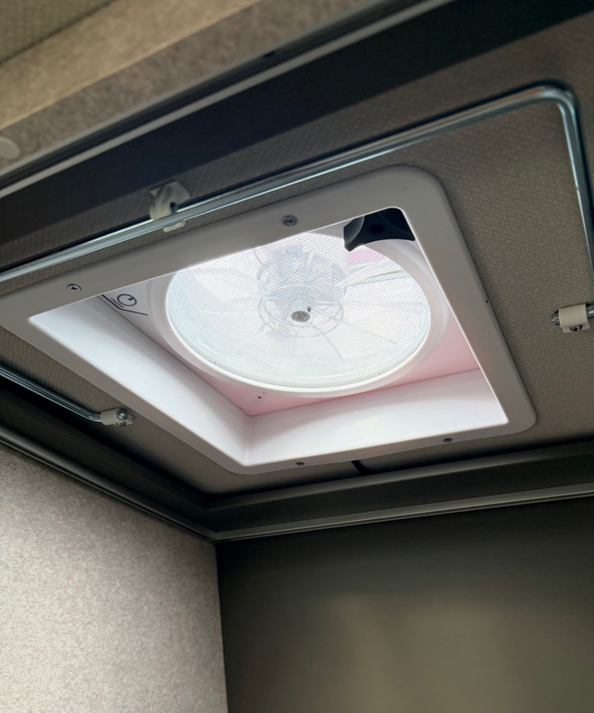

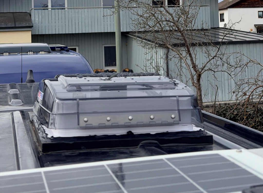

Für alle die es interessiert….
Habe vor kurzem den neuen Maxxfan „Compact“ im ehemaligen Dachfenster Bad eingebaut.
Passt, wie erwartet einwandfrei. Der originale Grundrahmen kann am Dach bleiben. Ich habe nur das Dachfenster, das auf den Grundrahmen gesetzt ist entfernt.
Der Compact ist ja deutlich kleiner als der klassische Maxxfan, dementsprechend deutlich niedriger ist auch der Luftdurchsatz.
Grob über den Daumen geschätzt, würde ich sagen was der normale Maxxfan bei 30 % Stufe schafft, benötigt der kleine mindestens 60 % Stufe.
Aber besser als nichts und deutlich spürbar. Für uns kam eh nur die Montage im Bad infrage, da es im Bad am meisten Sinn macht, die Tür geschlossen werden kann und dennoch oben und unten eine Zwangsbelüftung zum Bad besteht und man ihn auch dann nicht mehr so laut hört, wenn man schläft. Zudem wollten wir uns das Dachfenster über dem Bett nicht kaputt machen.

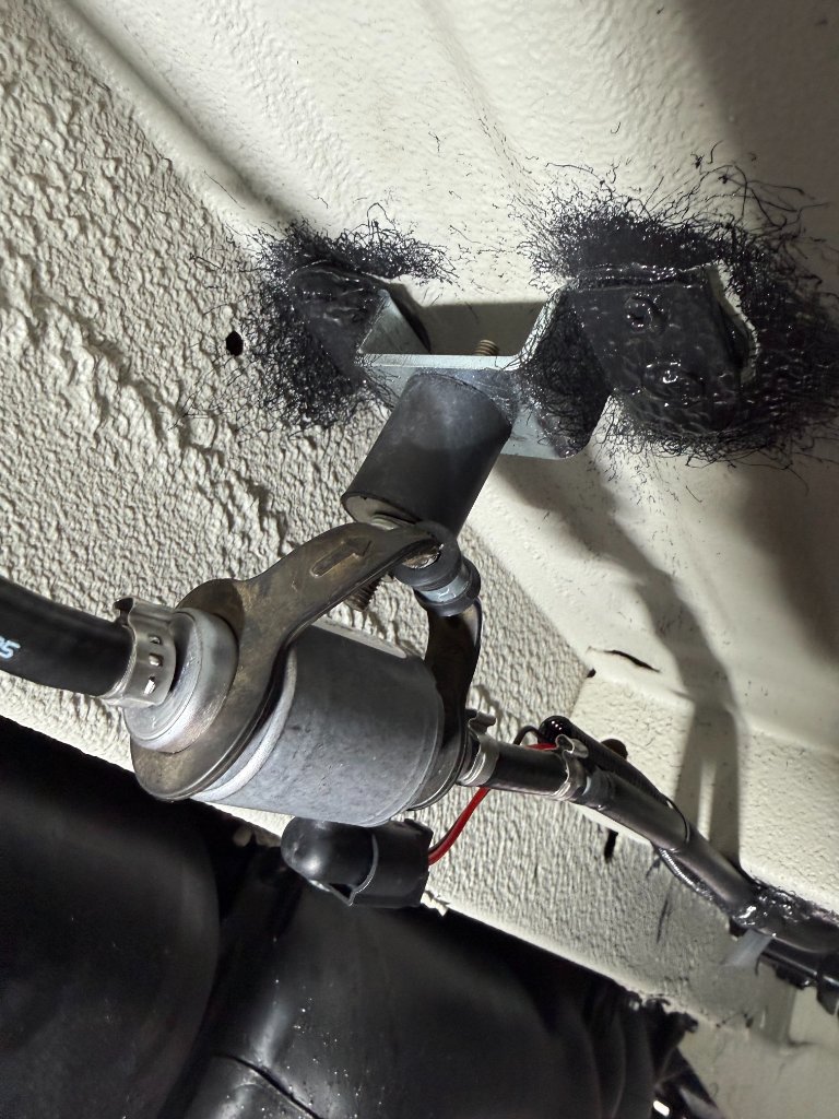

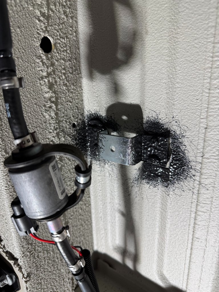

MobilLoewe hat geschrieben: 29 Dez 2025 15:20
schischo hat geschrieben: 29 Dez 2025 15:00 Das klackern der Dieselpumpe zieht bei uns bis in den Schlafbereich. Ich habe noch nicht geschafft unter das Fahrzeug zu schauen. Hat jemand auch das Problem gehabt und eine Lösung dafür (Stichwort: Von der Karosserie entkoppeln)?
Eine Entkopplung der Dieselpumpe mittels Gummipuffern oder Schwingmetall-Silentblöcken zwischen Pumpe und Auflagefläche nachrüsten.
Kurze Erfolgsmeldung: Mit einem Gummi-Metallpuffer zwischen Pumpe und Auflagefläche ist das klackern der Dieselpumpe im Innenraum absolut nicht mehr hörbar. Einfach genial! Danke für den Tipp Bernd! :D
Ich habe mich für eine Edelstahlvariante (Rostfrei) entschieden mit M6 Gewinde auf beiden Seiten und einer Höhe von 30mm. Hier zwei Fotos vom Einbau:
Originalzustand
Mit Gummi-Metallpuffer
Folgende Benutzer bedankten sich beim Autor schischo für den Beitrag (Insgesamt 5):
Heinz-Fahrer (22 Feb 2026 18:45), Guy Incognito (22 Feb 2026 18:59), Seicodad (22 Feb 2026 19:28), MobilLoewe (22 Feb 2026 19:34), walkman (22 Feb 2026 20:05)
