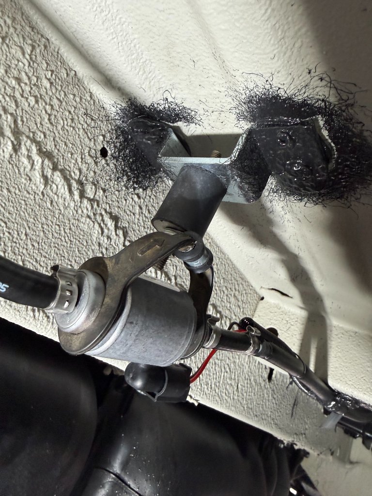

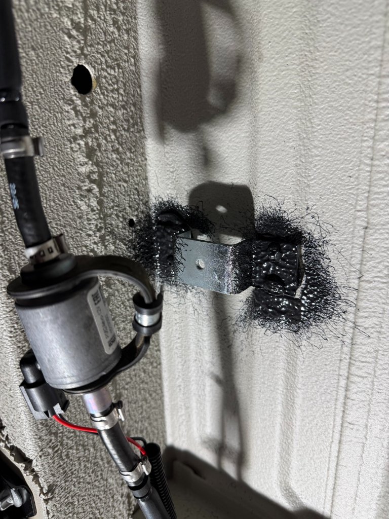

schischo hat geschrieben: 29 Dez 2025 15:00 Das klackern der Dieselpumpe zieht bei uns bis in den Schlafbereich. Ich habe noch nicht geschafft unter das Fahrzeug zu schauen. Hat jemand auch das Problem gehabt und eine Lösung dafür (Stichwort: Von der Karosserie entkoppeln)?
Eine Entkopplung der Dieselpumpe mittels Gummipuffern oder Schwingmetall-Silentblöcken zwischen Pumpe und Auflagefläche nachrüsten.
Kurze Erfolgsmeldung: Mit einem Gummi-Metallpuffer zwischen Pumpe und Auflagefläche ist das klackern der Dieselpumpe im Innenraum absolut nicht mehr hörbar. Einfach genial! Danke für den Tipp Bernd! :D
Ich habe mich für eine Edelstahlvariante (Rostfrei) entschieden mit M6 Gewinde auf beiden Seiten und einer Höhe von 30mm. Hier zwei Fotos vom Einbau:
Originalzustand
Mit Gummi-Metallpuffer
