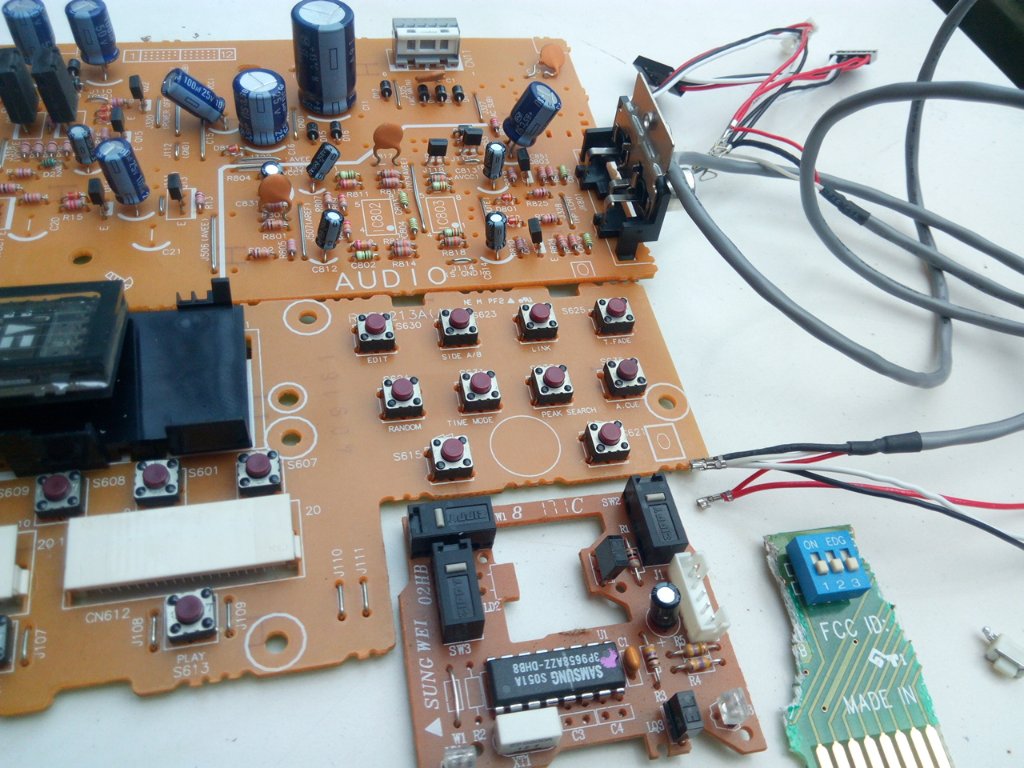

Jetzt hat mich der Ehr-Geiz
gepackt, das edle Tempomatenteil aus Schrott zu bauen...
An Schließer-Tastern ist kein Mangel, aber der Öffner und die N4001er Dioden werden schwieriger.

es müssen ja nicht unbedingt N4001 sein. Jede andere "normale" Diode sollte auch gehen. Z.b. die vier rechts neben dem größten Kondensator auf dem Bild.
Den fehlenden Öffner habe ich damals durch ein durch einen Schließer betätigtes Wechselrelais (als Öffner) "simuliert".

Hey Kajak-Kollege,
ich hab jetzt doch etwas Angst mir das MSG zu zerschießen.
Auf den Dioden aus dem alten Technics CD-Player steht "D3 V 45".
Google gibt dazu nichts mehr(?) her...
Meinst du die gehen?

Hallo, Ihr Schotten, wie währs mit neuen Dioden?
-> https://www.ebay.de/itm/1N4001-1N4004-1 ... 0376376793
Fährt da nen Auto im Wert von 500 € und hat noch nicht mal 1,29.-€ für Dioden?

...oder auch mal auf der richtigen Platine danach!
1N4001 ist doch ein Wald-, Wiesen- & Standardtyp, den man gerne als Gleichrichterdiode auf der Netzteilplatine gleich hinter dem Trafo findet...

...sagte der lokale Elektroschrott-Papst auch und konnte nichts finden.Darth Fader hat geschrieben: 01 Jul 2018 07:27 ...oder auch mal auf der richtigen Platine danach!
1N4001 ist doch ein Wald-, Wiesen- & Standardtyp, den man gerne als Gleichrichterdiode auf der Netzteilplatine gleich hinter dem Trafo findet...![]()
Jetzt bekommt er den Technics ohne die Dioden..
