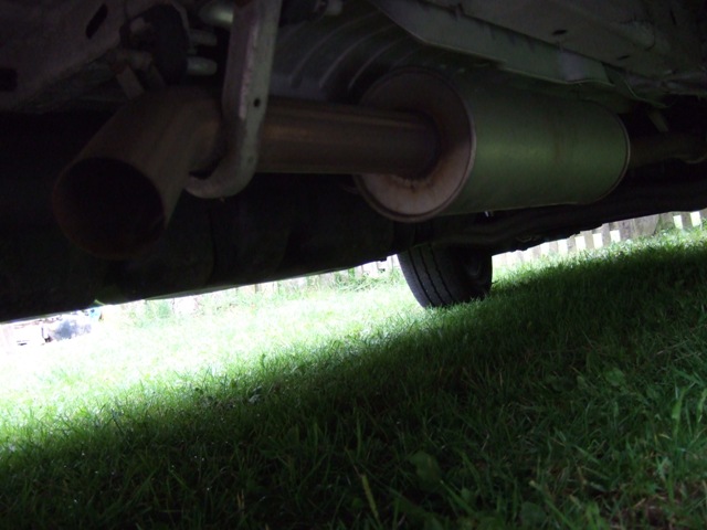

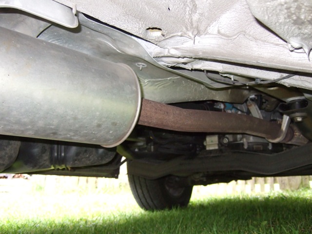

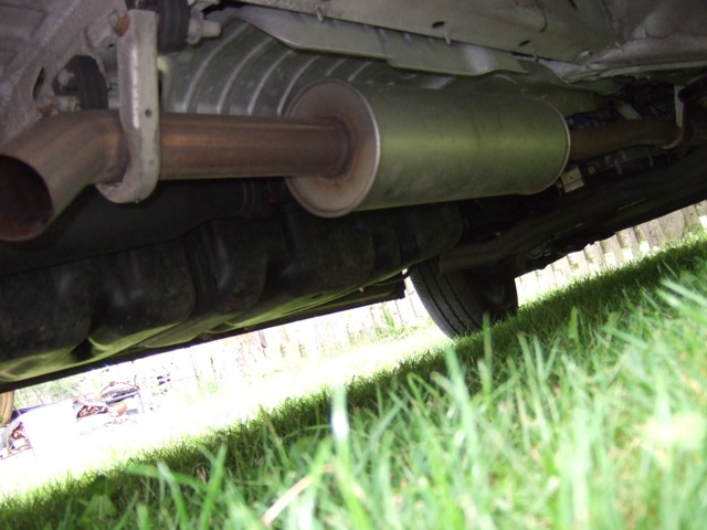

Wollte in diesem Thread eigentlich NUR technische diskussionen über die umsetzung des ausbaus haben.
über die rechtlichen folgen sollte sich jeder selbst im klaren sein!
Kurzer zwischenstand.
hab nun ca 8000km gefahren und nur einmal war kurz die motordiagnose an und war aber am nächsten morgen wieder aus.
habe lediglich den dpf entfernt und sonst keine weiteren änderungen an der elektronik vorgenommen

Hallo Aikay,aikay hat geschrieben: habe lediglich den dpf entfernt und sonst keine weiteren änderungen an der elektronik vorgenommen
schön zu lesen, das nach dem entfernen des DPF, auf den letzten 8 tkm, alles wie gewünscht funktioniert hat.
Trotzdem noch mal Fragen, verbunden mit der Bitte um klare Antworten:
Ist der Diverensdrucksensor ist immer noch über den dreipoligen Stecker mit dem Motorsteuergerät verbunden?
Ist bei deinem Kasten der DPF und Kat, wie in meinem Kasten aus einem Stück?
Was hast du statt dem DPF eingebaut, einfach ein Rohr eingeschweißt?
Gruß Wolfgang

Hallo Jungs,
jetzt muss ich doch mal Nachfragen, nachdem ich noch nie das Freibrenngeräusch wargenommen habe.
Ihr redet die ganze Zeit von irgendwelchen Sensoren am DPF die beim entfernen stören würden. Meiner Meinung nach müssten ja auch irgendwelche Kraftstoffleitungen zum DPF gehen die das Verbrennen ermöglichen. So jetzt hab ich heute mal unter meinen Sprinter geschaut und ich kann nix der Gleichen finden. Hab ich jetzt einen anderen DPF drinnen oder überhaupt einen?
H
Gruß Alex
